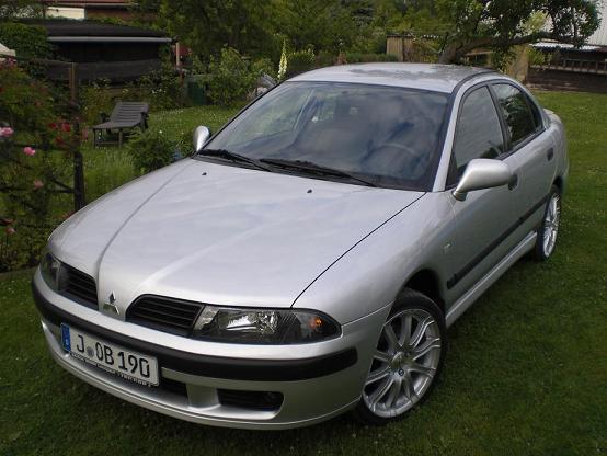

Also schonmal danke danke...für die ganzen Tips und sowas. Und ich habe echt eingesehen,das ich was reinstecken muss um etwas zu erreichen.l Und QQualität braucht nunmal Geld und das End-resultat wird dann auch belohnent sein..
Ich werde mich mal mit dem Chip tuning auseinander setzen und sehen was da zu machen ist.
Ohne jetzt ein neues Tehmen gebiet an zu fangen,....gibt es etwas was bei Chip tuning garnicht geht und worauf zu achten ist um bedingt?
Ach und.......ICH HABE MEINE NEUEN 17´er drauf...SAUBERST!!
