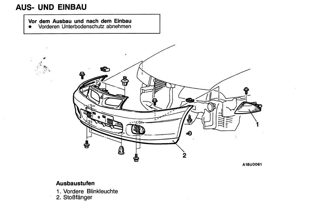

hi leute.wie bekomm ich den kühlergrill ab?oben sind 3 stopen.unten ist er geschraubt?wie komm ich rann und wie gehts weiter????vielen dank im voraus.gruss

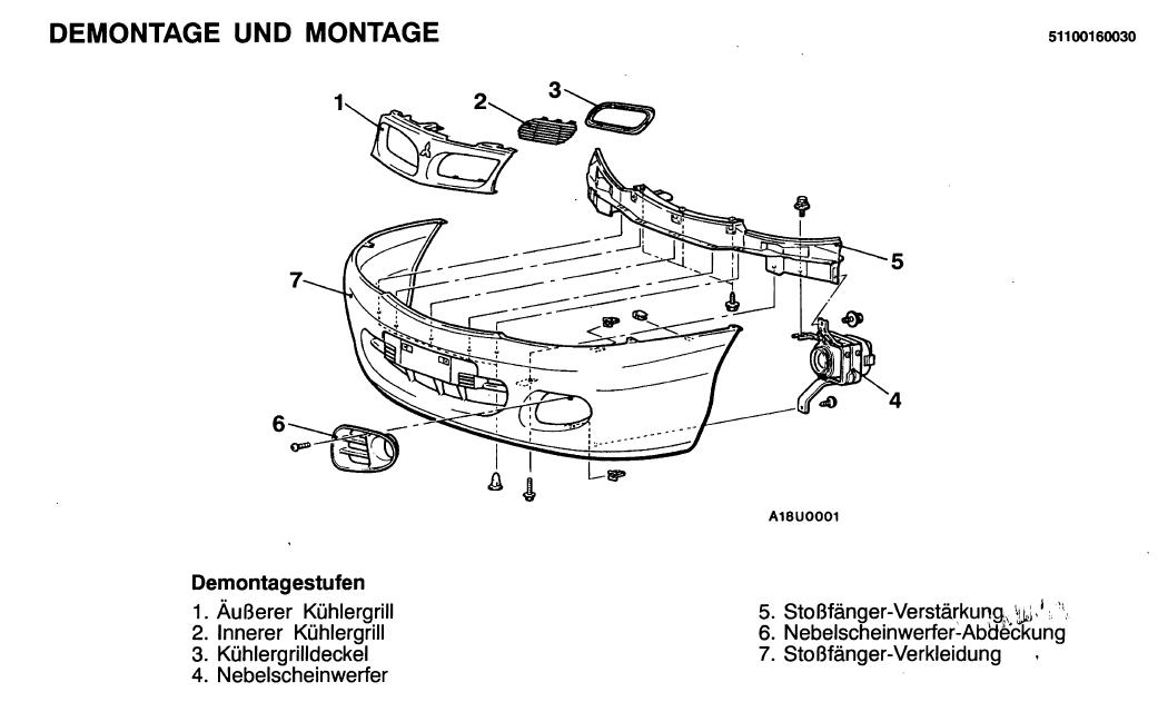

Das Problem an dem Original Grill ist, das der von hinten auf die Stst aufgesteckt ist. Von daher muss man die Stst lösen um den Grill los zu bekommen.
Ich hab noch mal paar Bilder angehangen, wo man sieht wie die Stst abgebaut wird. Dabei wird die Stst komplett mit Träger (Bild 2 - Teil 5) abgebaut. Soll die leichtere Variante sein, als die ganzen Clips zu entfernen und den Träger dran zu lassen.
