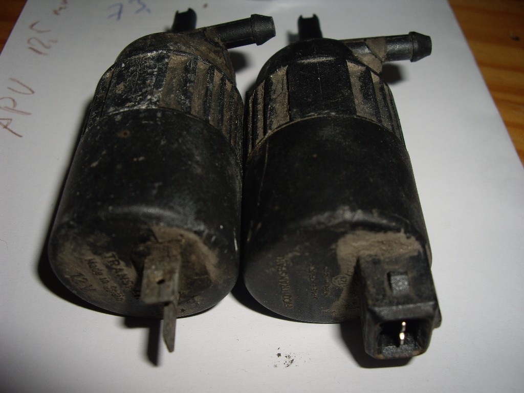

Hallo Carisma-Funs,
vielleicht kennt sich jemand mit folgende Sache aus:
in meinem Carisma (BJ2000 DAO, 9644/350) sind mittlerweile die beiden Waschwasserpumpen kaputt. Als ich bei hiesigen Mitsubishi-Händler nach den Ersatzteilen gefragt habe, bin fast vom Stuhl gefallen: 73€ pro Stück plus Märchensteuer, ohne Einbau. Im Internet gibt es zwar zahlreiche Ersatzteilshops, aber nichts für meinen Schlüsselnummer (9644/350).

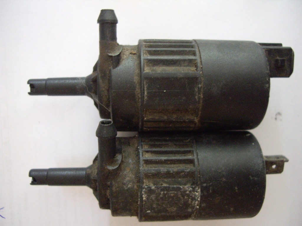

Frage: kann es sein, dass die Pumpen für alle Fließheck-Carismas gleich sind? Anbei sind die Fotos. Falls dein Carisma vor dem Facelift gebaut wurde, kannst du vielleicht die Teile erkennen. Ich würde euch für alle Tips dankbar!!!
da sind die wertvolle Teile
hier ist noch eine Ansicht. Kaum zu glauben, wie hochwertig die sind.

2/5 05.06.2010, 11:49
nimm die dinger und fahr mal zum schrotthändler die haben oft welche habe damals auch einen gesucht und einen aus einem mitsubishi colt genommen die passten auch rein :ok:

3/5 06.06.2010, 10:50
73euro sind schon heftig
ich besorge mir immer die teile wenn ich was brauche vom schrottplatz
da zahl ich max 5euro pro pumpe

4/5 06.06.2010, 11:04
ich kann nur sagen, dass die Vorfacelifts andere Waschermotoren hatten, als die Facelifts.
5/5 06.06.2010, 17:25
aber die anschlüsse sehen identisch aus
man müsste es testen
