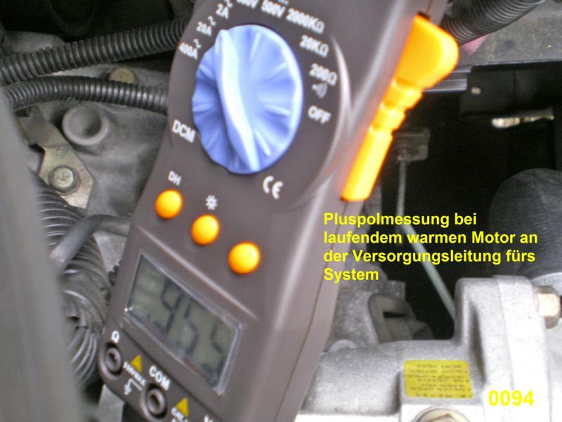

Hab mir mal so'n 0815 Zangenamperemeter besorgt und mal ne Messung am Minuspol der Batterie gemacht ,das ist dabei rausgekommen .
Das Amperemeter hat keinen Hinweis auf Gleichstrom mögliche Messungen.
Was meint Ihr ist die Messung plausibel oder ist das quark was der anzeigt?
Der Motor läuft im Leerlauf,keine zusätzlichen Abnehmer.
Amperemessung

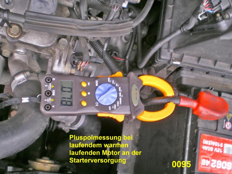

Während der Messung muss die Zange geschlossen sein und das Kabel zwischendurch geführt werden.
Wahrscheinlich ist es auch ein Wechselstrom-Zangenamperemeter welches nach einem anderen Prinzip die Werte ermittelt, als ein Gleichstrom taugliches Zangenamperemeter - siehe Wiki.
Von daher geh ich davon aus, das die angezeigten Werte falsch sind.
Warum misst du eigentlich am Minuspol? Wenn man beispielsweise den Ladestrom messen will, geht man an den Pluspol ran.

wo sollten denn deiner Meinung nach die richtigen Werte liegen ,höher oder tiefer ?
Hatte jetzt gerade dieses Bild zu Hand ,hab natürlich auch am Pluspol gemessen.
Allerdings scheint dieser Wert ganz und garnicht plausibel,aber das kann auch daran liegen ,das da mehrere Kabel also der Kabelbaum zu einer Fehlmessung geführt hat.

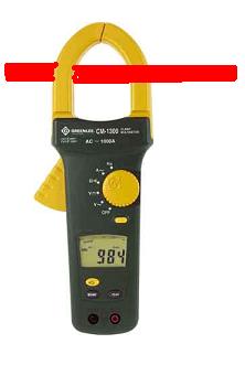

Versuch mal so zu messen
5/12 05.01.2011, 14:01
Meinst du das ist besser ,genauer zu messen?
Kein Problem werd ich mal so messen.
Das sieht wieder anders aus.

Beppo hat am 05.01.2011, 13:55:Versuch mal so zu messen
Genau das meinte ich mit diesen Satz ... :ok:
Sonst funktioniert eine korrekte Messung nicht. Das Messprinzip beruht nun mal auf der geschlossenen Zange.
Übrigens was ich oben schon erwähnte. Du hast wahrscheinlich ein Wechselstrom-Zangenamperemeter. Für eine Gleichstrommessung funktioniert das nicht (siehe mein Wikipedia Link oben).
