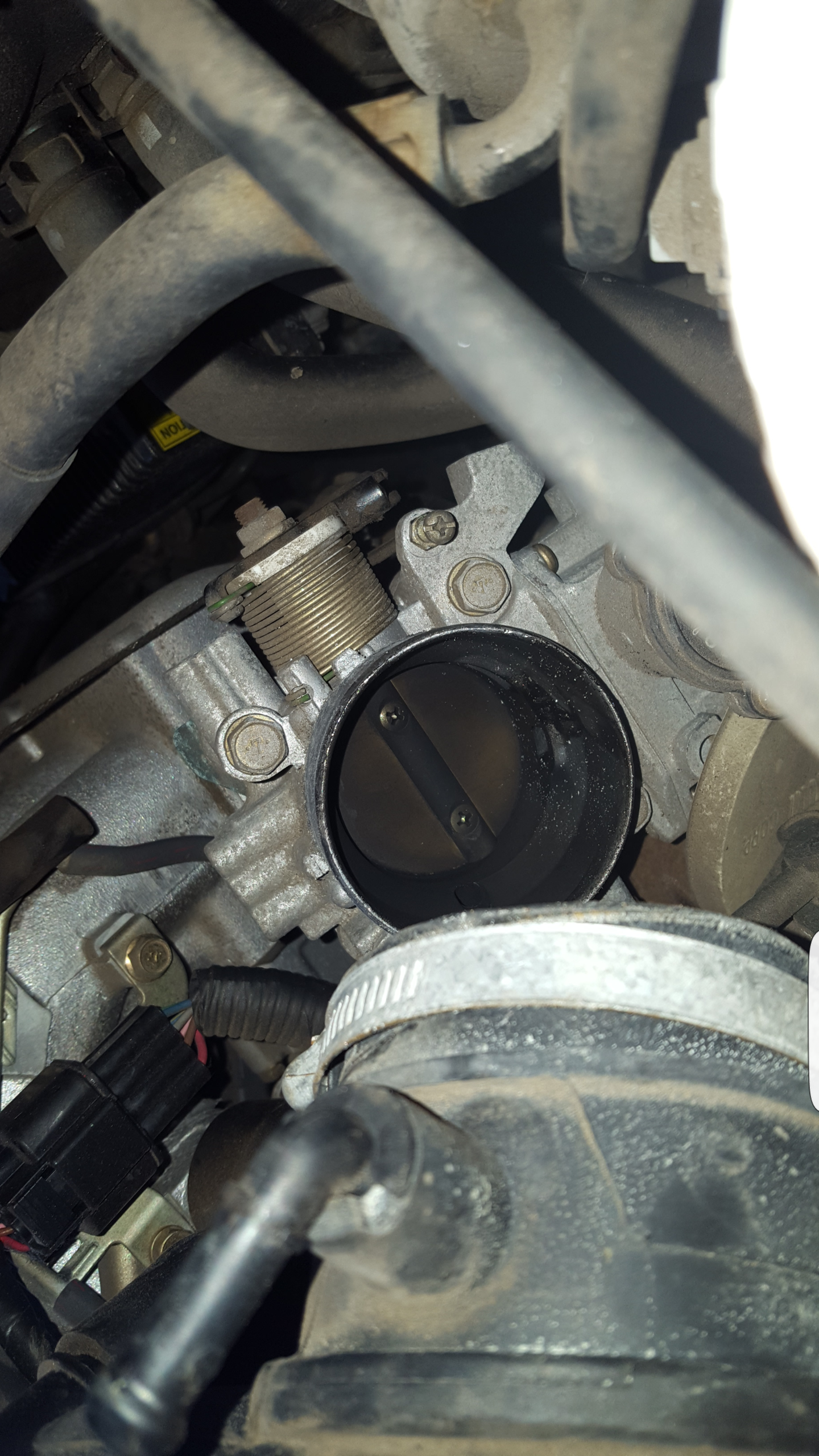

Ich habe neu Luftfilter. Drosselklappe habe ich Heute gereinigt. Zündkerzen sind neu.
Ah und die Drosselklappe hat kein stellsmotor sonder die Alte kabel ding von den Gaspedal.

bei mechanischer Drosselklappe kann der Leerlaufsteller oder die SAS Schraube kaputt gehen oder verdrecken

DK reinigen ,PCV überprüfen,sind erstmal die einfachsten arbeiten.

Hi! DK ist sauber. Pcv ist auch sauber. Läuft ein wenig ruhiger. Und nun?

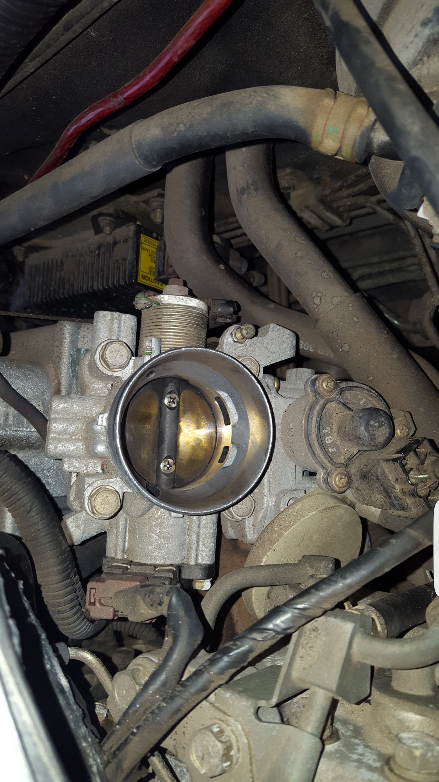

Du hast bestimmt nicht die Klappe geöffnet.

So, klappe komplett gereinigt.
Alles wieder so eingebaut wie ich es ausgebaut habe.
Fehler: Motorkontrollleuchte leuchtet. Wenn ich Gas geben, geht sie aus. Wenn ich ihn beim fahren rollen lassen, das gleiche..
Habe ihn angelehrnt, wie beschrieben.
Bei der Fahrt zieht er bei 50km/h auf einmal von 1.500rpm auf 2000 +-
Irgendwelche Vorschläge?
Danke im Vorraus.
