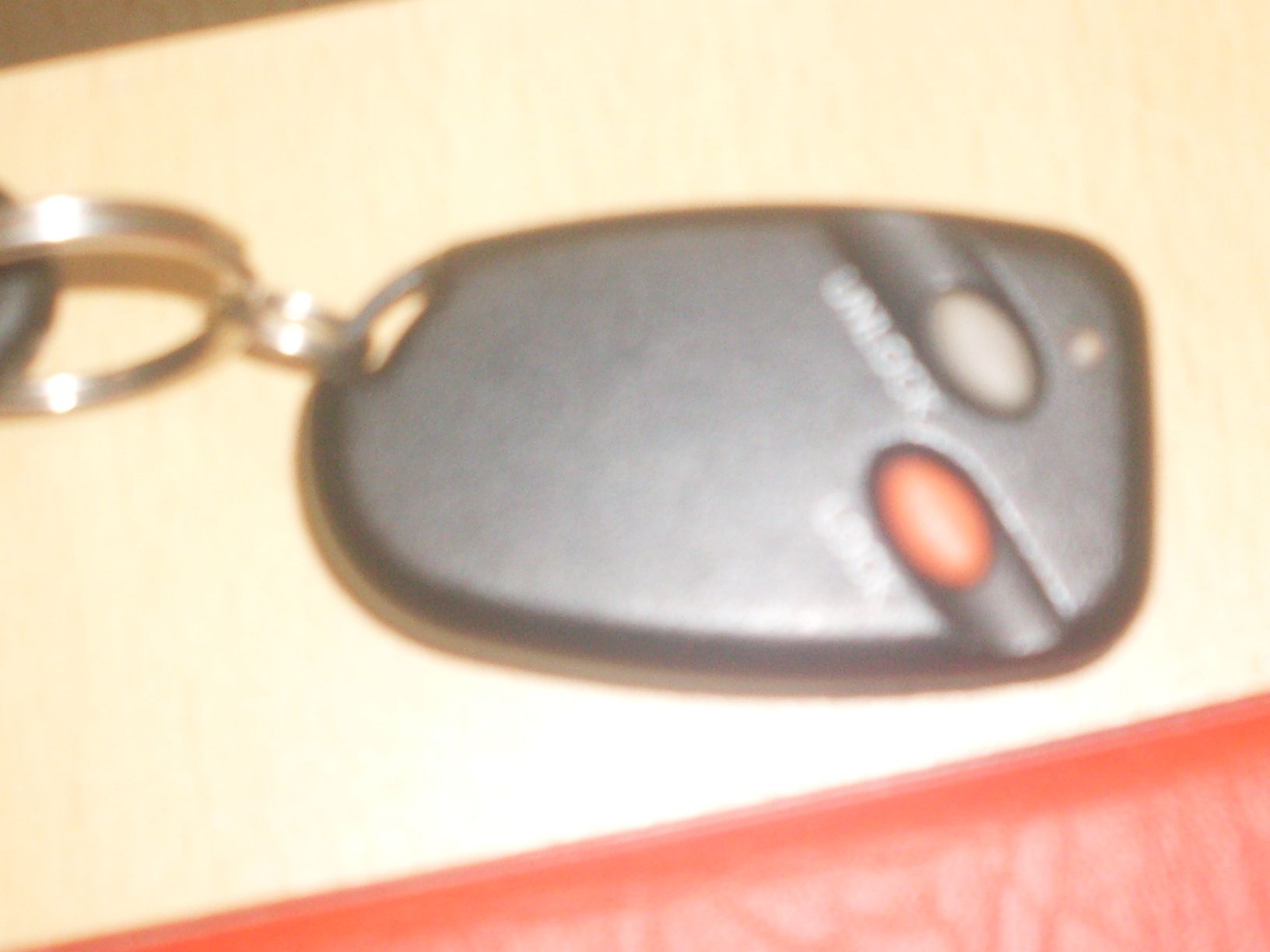

also so wirklich hilft mir das nicht :td: auf der FFB steht dieser Code:
GQ43VT6T ich würde einfach mal annehmen das,dass die teilenummer ist allerdings weiß ich auch nicht ob die FB original ist ich bin der 2. Besitzer
hab mal ein bild hinzugefügt vielleicht kennt die jemand oder hat die selbe

lone wolf228 hat am 16.09.2008, 20:56: allerdings weiß ich auch nicht ob die FB original ist ich bin der 2. Besitzer
Ist eine originale, meine sehen genauso aus und ich bin Erstbesitzer. ;-)
Normalerweise solltest du auch zwei haben (zumnidest liefert Mitsubishi zwei aus).
Hast du dir auch mal meinen zweiten Link durchgelesen, zwecks Batteriebezeichnung und Abmessung und Volt usw. - besonders ab der zweiten Seite wirds dort interessant. ;-)

Ich hatte bei meinem auch Probleme, die FFB anzulernen (hab die gleiche, wie auf dem Foto).
Bei mir gings erst als ich im Auto saß und die Kontakte der FFB mit Alkohol gereinigt hatte (sie reagiert seit einiger Zeit schlecht auf Tastendrücke).
Du musst die FFB fast zu machen und zum schließen sozusagen die Unlocktaste drücken, bis die rote Lampe leuchtet.
Versuchs einfach noch öfter, ansonstens musste wohl echt zu Mitsu.
