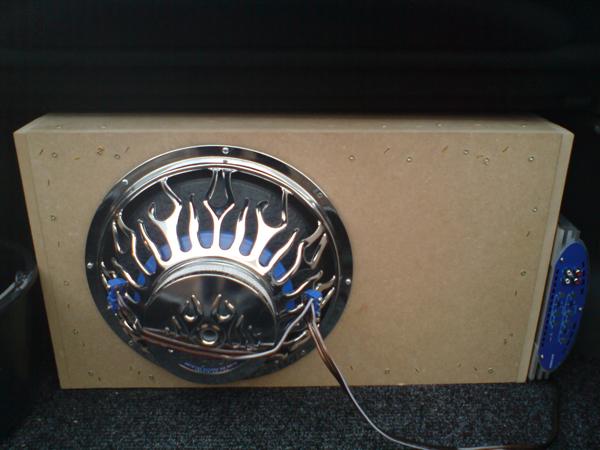

vor kurzem hab ich mir ein Audiobahn Woofer geholt und ja sieht schon schick aus ne und so höhö
ja dachte mir alles schön und gut hau ich doch mal gleich mein alten verstÀrker rein jo...

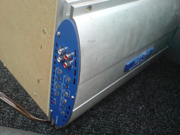

hm ja das problem is wenn ich laut auf drehe und bass beim verstÀrker aufdreh geht der einfach aus und ich muss das radio ausmachen und wieder an..

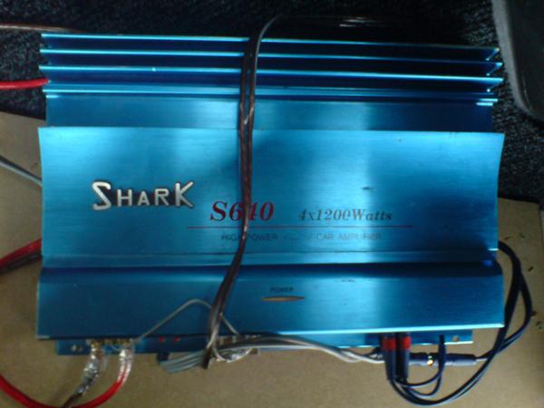

ja da ich noch einen vom freund hatte dachte ich warum probier ich den nicht aus steht ja auch 4x1200 watt (lol wtf) naja hab den angeschlossen und kann jetzt zwar bissl mehr bass aufdrehen aber bei bestimmten kurzen bass macht dern icht mehr mit und lÀmpchen geht aus wenn ich leiser mach geht der wieder normal
bei manch anderen bassen konnte man den bass ganz hoch drehen ohne das der ausgeht -.-
welche der beiden verstĂ€ker wĂ€re den besser fĂŒr den woofer oder sind die beiden doch zu schwach?

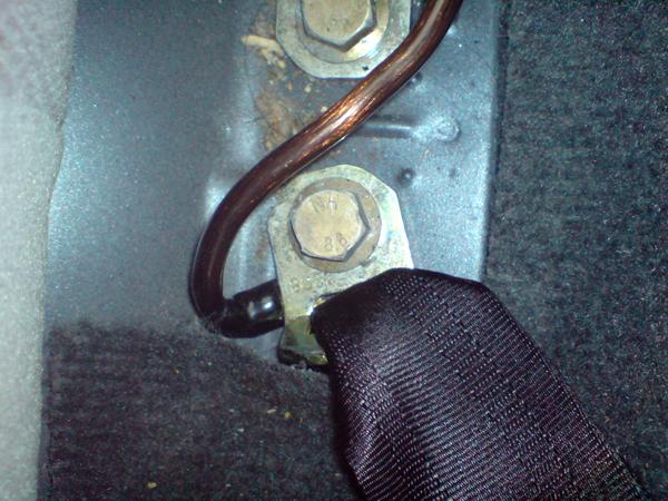

hab auch bild vom Masse denke mal mĂŒsste passen
war auch schon bei unseren soundexperten in der stadt der meinte liegt vlt an verkabblung aber da weiss ich auch nicht ...

der Woofer
Rodek VerstÀker
Shark VerstÀrker den ich etz drin hab

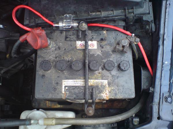

hier noch bilder von meiner Batterie und Masse (ich weiss die batterie sieht zimlich mitgenohmen aus...) :D
DateianhÀnge

Ich glaub das es nicht an der Masse liegt, die hab ich nÀmlich auf den selben punkt und mein Woofer funkt einwand frei. Kann meinen auf 138DB treiben ohn das der VerstÀrker schlappt macht. Liegt vielleicht am VerstÀrker, aber Jersey kann dir da sicher mehr sagen als ich.

ich denke mal, das es an der batterie liegt. der verstÀrker zieht auf einmal so viel spannung, das es die batterie nicht hergeben kann.
lösung, wirklich mal nen powercab zulegen oder ne grĂ¶ĂŸere batterie einsetzen, am besten alles beides. da biste mit gute 100€ dabei.

Du glaubst aber nicht wirklich das das Ding 4 x 1200Watt hat?!
TobiDel
31.08.2008
27 Themen, 560 BeitrÀge
11/31 29.10.2008, 16:04
da zweifle ich auch sehr dran,
wo hast du denn das ding her? ( verstÀrker )

nein nein lol leute tĂŒrlich glaub ich nicht war beim unsere audio profis in der stadt der hat mich ausgelacht :D
die hab ich vom freund und der hats von andere jungen ka woher der das hat
naja musste auch bissl lachen wo ich den gesehen hab 4x1200 hm
der meinte das der rodek eigl besser sein sollte als dieser blaue mit fetten watts :D
hm jo danke euch denke drĂŒber nach messe noch meine batterie demnĂ€chst und mit dem cap schau ich noch rum :ok:

Also bei dem Shark S640 wird eine Gesamtleistung von 380Watt rms angegeben, also 4x95Watt rms, aber nicht mal das glaub ich....
Kommt drauf an was du unter besser verstehst, Leistung, Klang, ....
naja...
