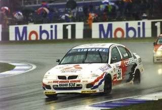

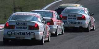

Nasty Girl hat am 23.07.2008, 12:42:Ich hab hier noch 2 schöne foto's vom dutch touringcar championship 1999
Wusstet ihr eigentlich das die Motion ausführung vom carisma basiert ist auf den DTCC carisma
Also find das erste Bild Klasse da ist mein altes und mein neues Auto drauf siehe Nickpage B)

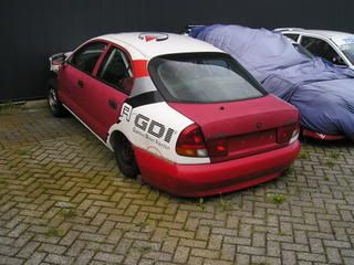

eine rennfahrerin namens vanessa hadana hat einen carisma gdi gefahren mit 220ps ,nur kann ich leider nirgenwo was finden wie die den umgebaut haben :td:

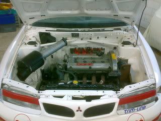

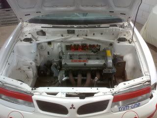

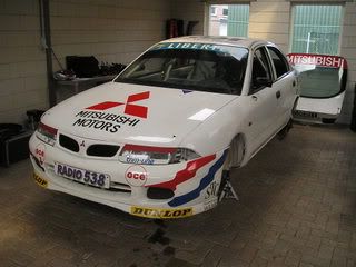

Wie kam er zu den wagen? Den hat er bei Braunracingteam.nl gekauft ,wie er damals aussah seht ihr gleich an den foto's.
Was hat er alles veränderd
Der carisma selbst hatte keinen motor mehr wo er ihn gekauft hatte ,da die motoren für den rennen vom braunracingteam gleich wieder ausgebaut werden und die nicht zu bezahlen sind :haha:
Also er hat sich einen 2L ,16v mivec motor von einen Lancer gti(mit 225ps) besorgt und den eingebaut .
dann wurde der lufteinlass + Convey einlassgehäuse eingebaut ,eine neue kurbelwelle ,zylinderköpfe wurden verändert .
und das alles gesteurt durch ein DTA systeem ( selbst programierbares motor-manegment)
Die bremsen sind von PA und haben 330mm dobbelt ventilierte scheiben.
Mivec schaltgetriebe vom eclipse
Jetzt sind sie noch dabei ein racefahrwerk von intrax drunter zu bauen ,also fertig ist er noch nicht .
Also das wäre es erst mal was bis jetz dran gemacht wurde .
Ich werde mit den jungen in kontakt bleiben ,wegen fragen und so weiter .
ich habe ihn jetzt noch eine mail geschrieben und gefragt ob es möglich wäre 1mal dabei zu sein beim rennen selbst oder beim training .

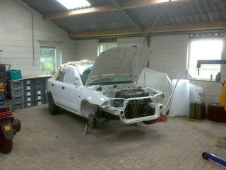

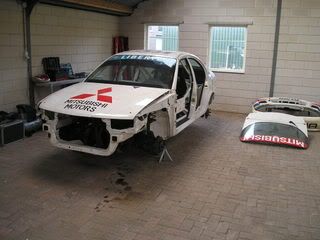

so und hier die foto's

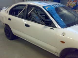

das erste ist wie er ihn von braunracingteam gekauft hat .

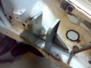

dan ein paar veränderungen am wagen

Fällt mir jetzt so spontan nichts ein. Außer, wie er das mit dem Getriebe hinbekommen hat. Bezüglich der Schaltstange bzw. dem Schaltseil und wie er das mit der Motoraufhängung gemacht hat. Zahnriemenseitig sieht man es ja. Aber unterwärts und Getriebeseitig würde mich noch interessieren.
Oder wie schwer der war/ist/wird. Höchstgeschwindigkeit eventuell auch schon?
