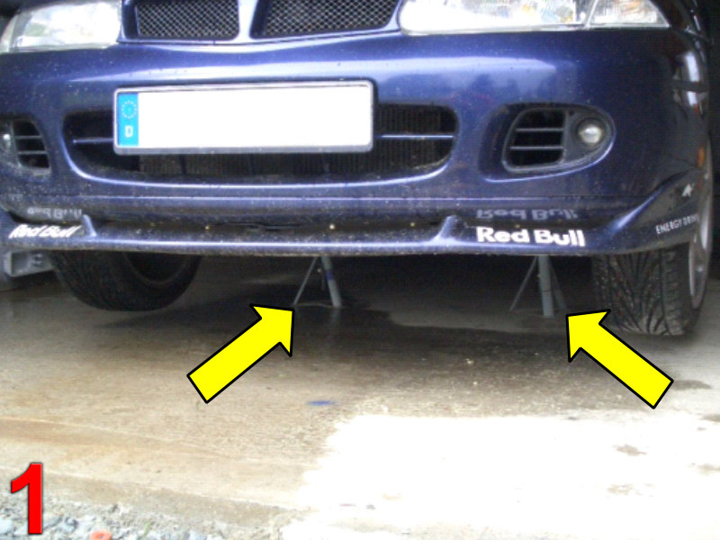

- Carisma mit Wagenheber links hochdrehen
- Unterstellbock unter Rahmen plazieren (Bild 1)
- Wagenheber senken und Auto auf Bock niederlassen
- Rechte Seite den Vorgang wiederholen

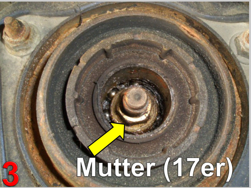

- Mit einer 17er Nuss Schraube lösen (Bild 3)
2 - 3 Umdrehungen ACHTUNG: Nicht ganz lösen !!!

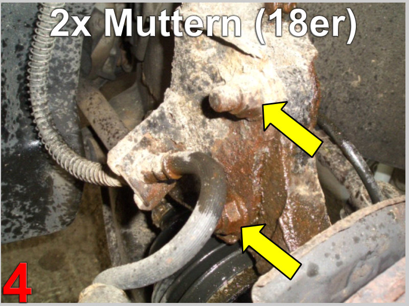

- Muttern an der Unerseite des Dämpfers mit einer 18er Nuss losdrehen. (Bild 4)
Mit einem 18er Ringschlüssel an der Schraube gegenhalten.
ACHTUNG: Schrauben sind sehr fest und stecken lassen !!!
- Bei Schlauch 1 (Bild 5) mit Hilfe einer Zange die Klemme entfernen (Nach vorne ziehen)
- Schlauch 2 (Bild 5) kann einfach mit der Hand aus der Halterung gezogen werden.

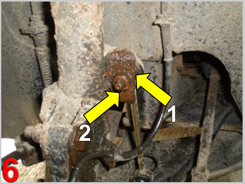

- 17er Maulschlüssel an Stelle 1 (Bild 6) zum gegenhalten platzieren.
- 17er Nuss an Mutter (Stelle 2 - Bild 6) ansetzten und drehen.
- Während dem drehen, den Maulschlüssel nach innen schieben, bis er greift.
- Koppelstange nach hinten rausnehmen.

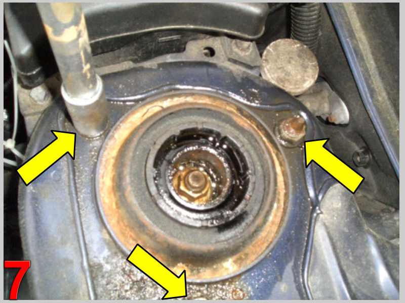

6. Stoßdämpfer oben lösen
- Mit einer 15er Nuss die 3 Schrauben oben lösen (Bild 7)
Danach können die unteren Schrauben (Bild 4) rausgezogen werden.

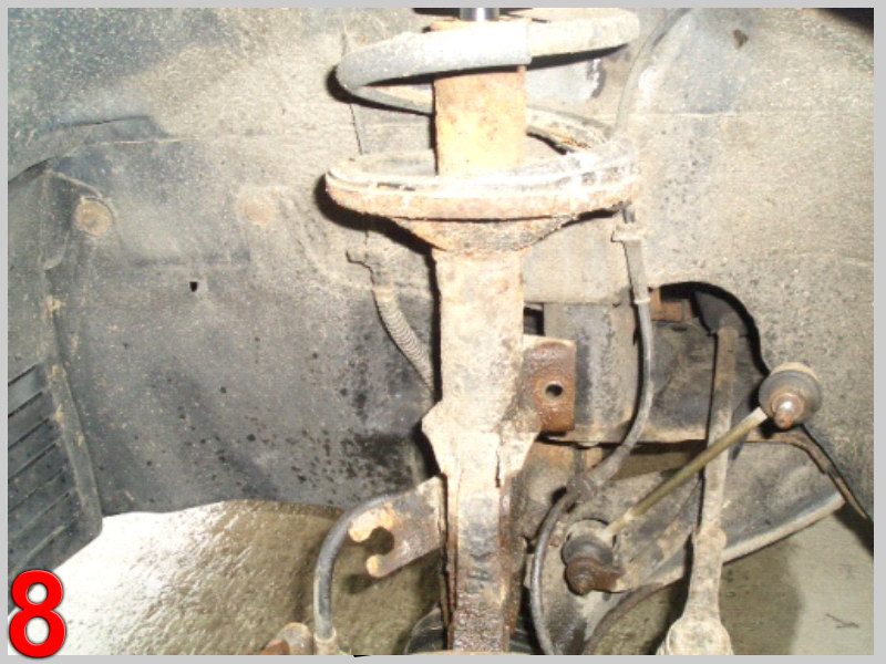

7. Stoßdämpfer nach unten rausnehmen
Wenn alles gelöst ist, sollte es aussehen, wie auf Bild 8
Der Stoßdämpfer muss kurz nach vorne gezogen werden, um ihn aus der Gabel zu lösen.
Dann den Dämpfer nach vorne, unten rausnehmen.
ACHTUNG: Auf Bremsschlauch achten !!!

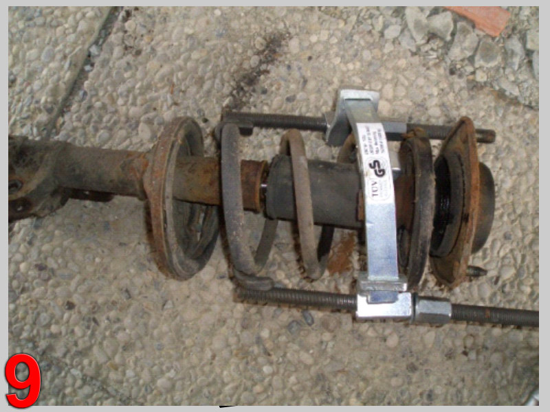

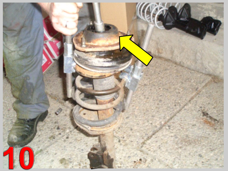

- Federspanner ansetzten. (Bild 9)
- Solange enger drehen, bis sich die Feder lose im Dämpfer bewegen lässt.
- Jetzt kann die Mutter oben auf dem Dämpfer mit einer 17er Nuss komplett abgeschraubt werden. (Bild 10)
- Dann wird das Domlager und der Federteller nach oben abgezogen.
- Jetzt kann die Feder nach oben rausgenommen werden.
- Die Plastikhülse un der Endanschlag (oranger Gummi) müssen ebenfalls abgezogen werden.

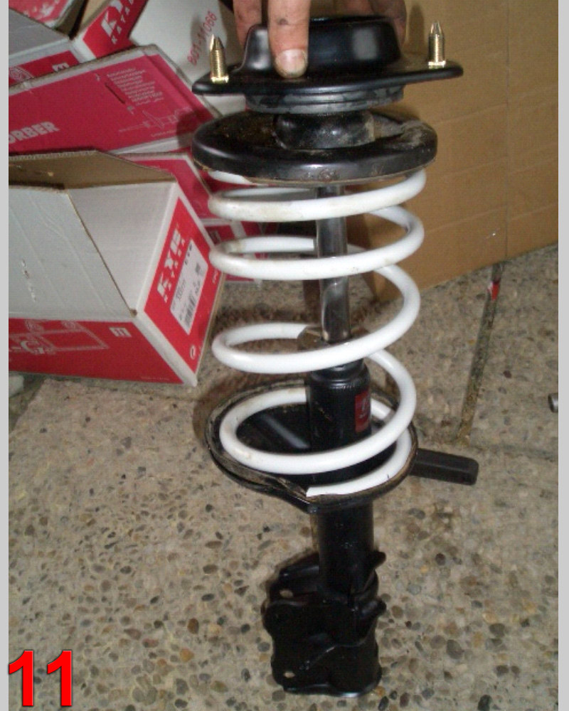

Ich habe die Feder, Dämpfer und die Domlager gewechselt.
Alles wird in Umgekehrter Reinfolge wieder eingebaut: (Bild 11)
- Plastikhülse und Endanschlag raufsetzten.
- Feder einsetzten
ACHTUNG: Darauf achten, dass die Feder richtigrum ist !!!
- Federteller drauf - Domlager raufsetzten.
- Evtl. ist es nicht nowendig, beim Einbau einen Federspanner zu verwenden.
Kommt jeweils auf die Federn an.
Der Einbau in das Auto erfolgt in umgekehrter Reihnfolge wie der Ausbau!

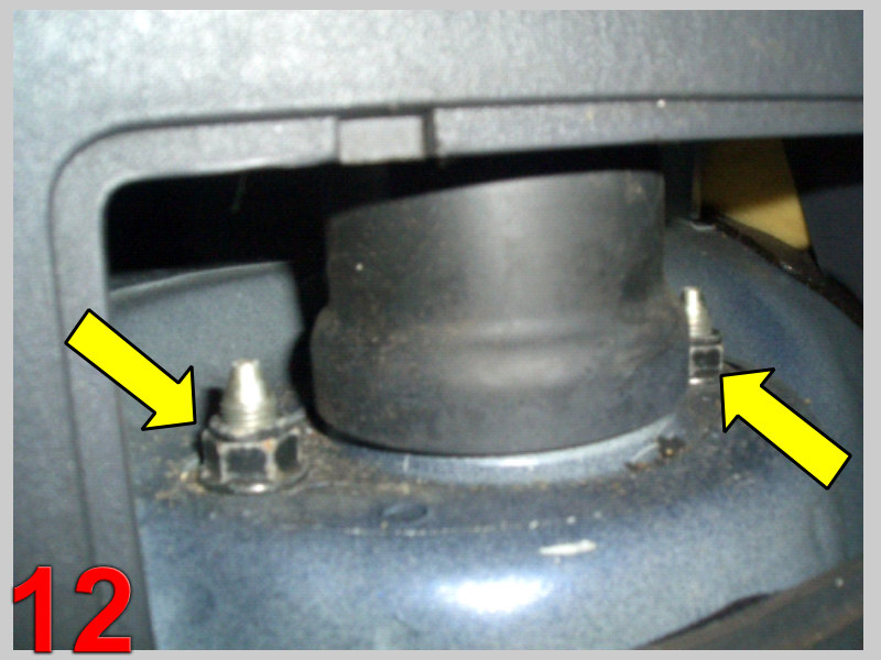

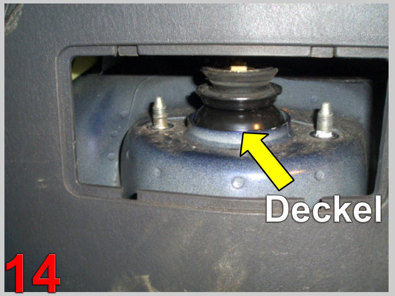

- Stoßdämpfer oben im Kofferraum lösen (Bild 12) (Plastikabdeckungen öffnen)

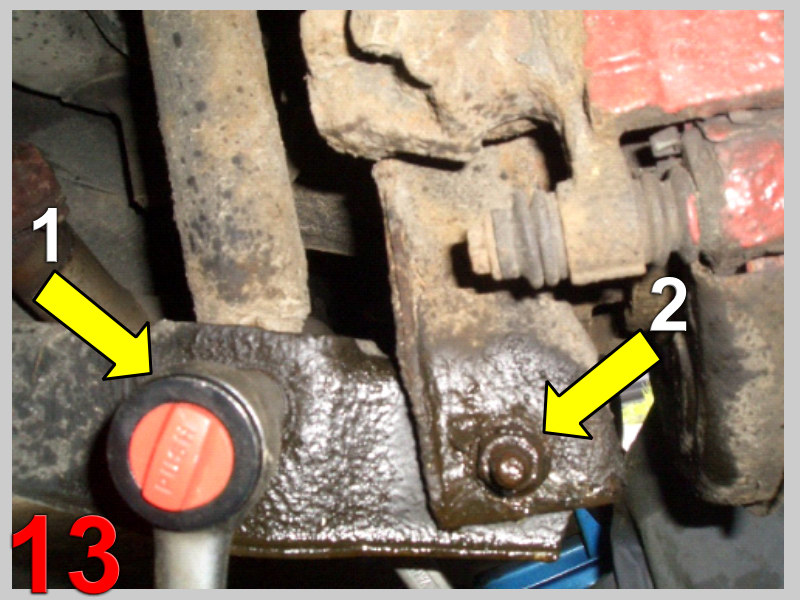

- Stoßdämpfer unten lösen (Bild 13 - Schraube 1)
Hierbei kann das Problem entstehen, dass die Schraube an der Buchse festgerostet ist.
In diesem Falle hilft nur aufflexen.
