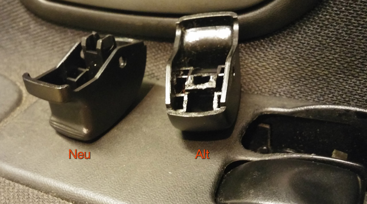

Hier zum Vergleich der neue und der alte Schalter.

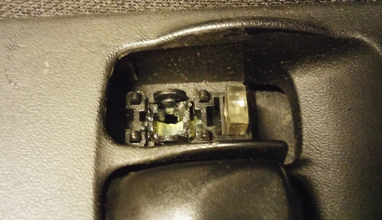

Bei mir ist das quadratische Plastikteil in der Mitte abgebrochen.
So sieht das bei euch vielleicht auch aus:

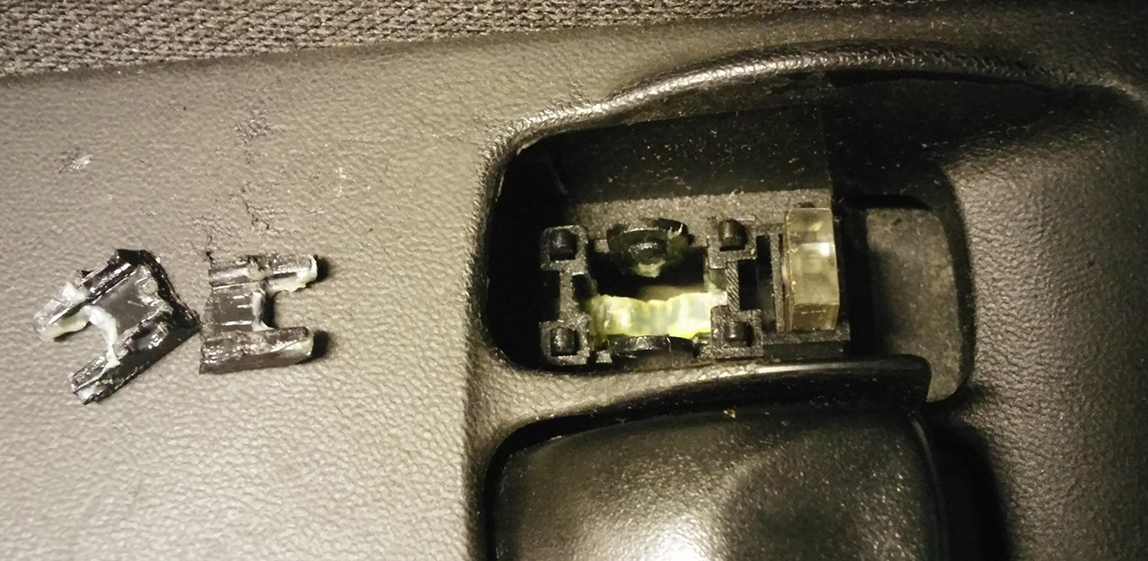

Die Zäpfchen der abgebrochenen Schaltwippe stecken immer noch in ihrem Platz.
Ich habe die Zäpfchen ohne Probleme mit einer dünnen Zange rausbekommen.
Ich weiß nicht ob dieser weiße Kleber standardmäßig da dran ist, könnte sein dass mein Vorbesitzer erfolglos versucht hat das Ding wieder zusammenzukleben.
Jetzt kann man auch die weiße Gleitfläche sehen, wo später der Plastikschaft aufsitzen wird.

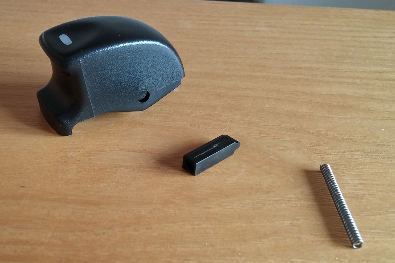

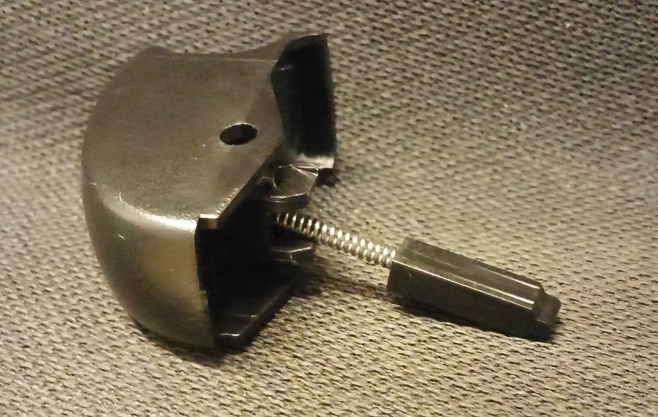

In dieser Konfiguration wird der Schalter reingesteckt. Hierbei muss man nur beachten, dass der Plastikschaft richtig orientiert ist.
Auf dem Bild ist er falsch rum, er müsste um 90° gedreht werden, weil er sonst nicht richtig in die Kerbe greifen würde.
Das Ding reinzubekommen kann unter Umständen etwas fummelig sein. Wenn man nicht achtsam ist, könnten Feder und Plastikteil über der Öffnung rausfallen und eventuell verloren gehen, also aufpassen.
Am einfachsten geht es, wenn man den ganzen Schalter über die Öffnung hält und den Plastikschaft vorsichtig in die Gleitfläche fallen lässt.
Danach muss man ein wenig Druck ausüben, um die Schaltwippe richtig reinzubekommen. Die untere Lippe, die nach vorne schaut, sollte unter der Plastikabdeckung sein, dann müsste es gehen.
