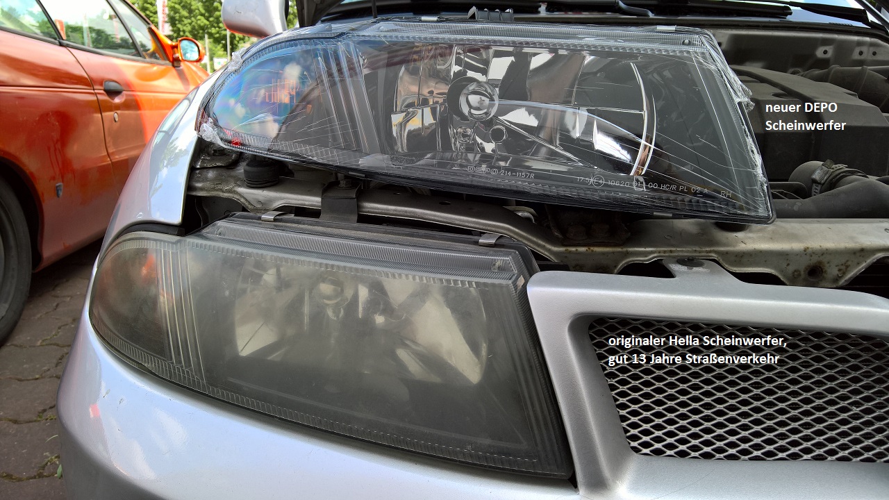

Hier sieht man den neuen und den alten Scheinwerfer im Vergleich des Zustands.

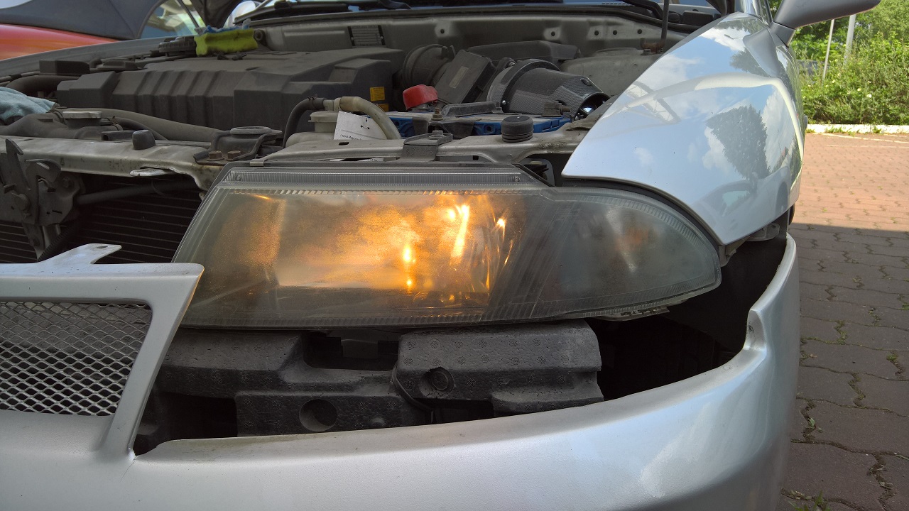

Als erstes muss die Stoßstange und ggf. auch der Grill demontiert werden - das vereinfacht die weitere Arbeit und das Rausnehmen des ganzen Scheinwerfers.

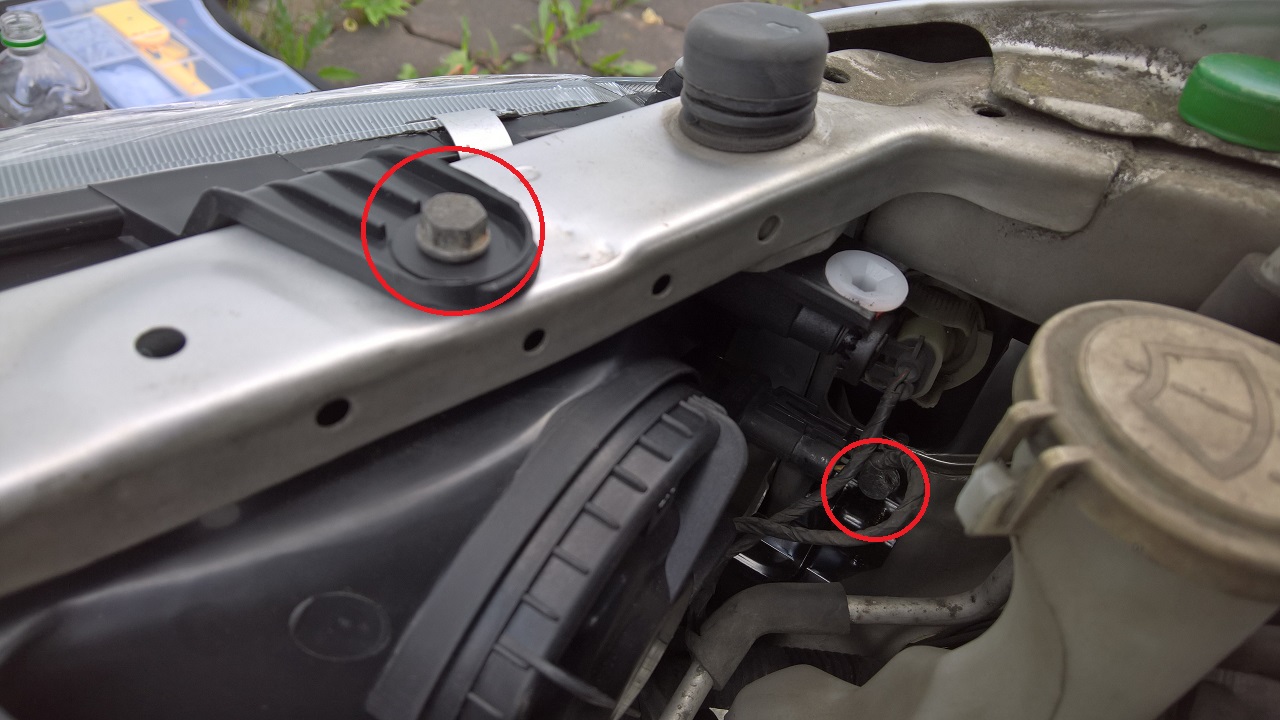

Als nächstes müssen die Schrauben der Scheinwerfer gelößt werden.
Insgesamt sind es 3 Schrauben. Zwei sind von Innen erreichbar und eine von Aussen (vorne).
Dafür wird die 10er Nuss benötigt.

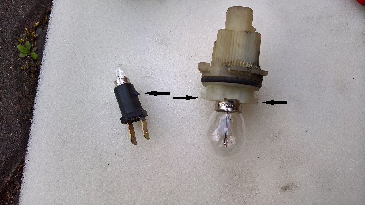

Beim Blinker muss auch der (weiße) Sockel samt Birne rausgenommen werden, da der rausstehende Sockel das Rausziehen des gesamten Scheinwerfers behindert.
(Den Sockel mit einer ca. 1/6 Drehung lösen.)

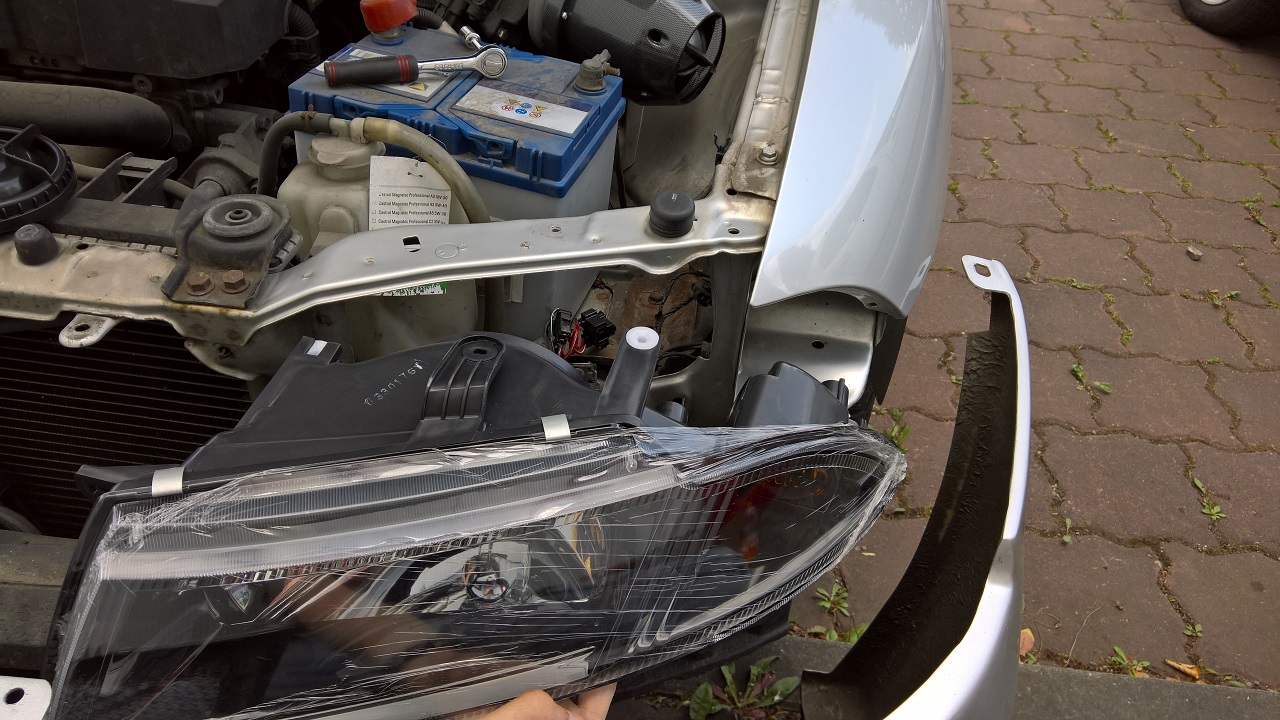

Nun geht es zum Einbau der neuen Scheinwerfer.

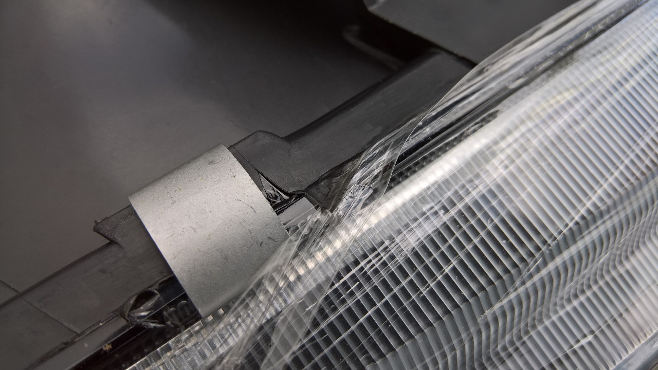

Schiebe ihn vorsichtig rein, es kann sein das sie sich etwas schwergängiger einsetzen lassen und irgendwa anecken, wackel etwas in allen Richtungen beim reinschieben, bis er gut drin sitzt.
Achte auf die kleine Nase hinter dem Blinker (Bild 10).

Es kann sein, dass die Sockel vom Standlicht und Blinker schwer rein gehen oder drehen lassen.
Dazu muss ggf. mit einen Katamesser nachbearbeitet werden.
In meinem Fall, brauchte ich nur die kleinen Nasen, seitlich vom Sockel etwas kürzen.
Schneidet vorsichtig nur kleine Ecken/Stücke ab, lieber 3x Nachgeschnitten, als einmal zuviel und der Sockel sitzt zu locker.

Hier sieht ihr nochmal einen Unterschied zwischen neuen Klarglas und alten blinden Scheinwerfer.
Der Wechsel lohnt sich als nicht nur optisch, sondern auch aus Sicht der Verkehrssicherheit.
