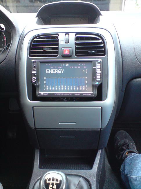

Da mir Radios mit ausfahrbarem Bildschirm nicht gefallen, muss halt ein Doppel-DIN her.
Dazu muss die Regelung für Lüftung und Klima eine Etage tiefer.

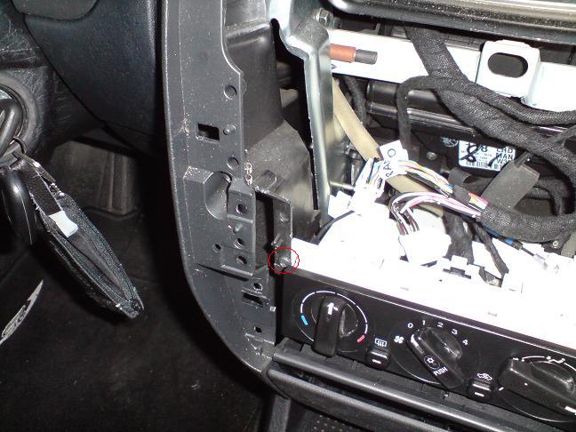

Nun die 4 Schrauben lösen die die Steuerung halten und die 2 Schrauben die die Box halten.
Zuerst die Regelung nach oben "raus fummeln", dann die Box rausnehmen.
Jetzt kommt die Regelung ganz nach unten, Kabel oder Bowdenzüge müssen dafür nicht abgemacht werden. Aber die Haltepunkte müssen eventuell verändert werden (was nicht passt wird passend gemacht).
Achtet darauf dann keine Schraube unten reinfällt, ist schwer wieder raus zu bekommen!

Auf Bild 4 ist zusehen wo die Regelung jetzt am besten befestigt wird.
Ganz vorne geht es nicht, dann passt es mit der Blende nicht mehr.

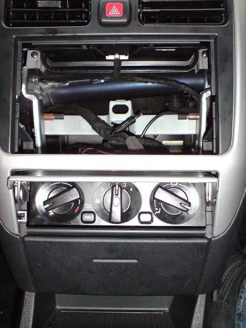

Jetzt die graue Blende wieder anbringen, wieder schön gleichmäßig und darauf achten das unten alles passt.

Lüftungsregler Umbauen (Facelift)
Bild 7
Die Regler sind immer noch sehr gut zu erreichen und die kleine Blende unten funktioniert genau wie vorher! Schließt man sie, ist die Regelung praktisch unsichtbar.
