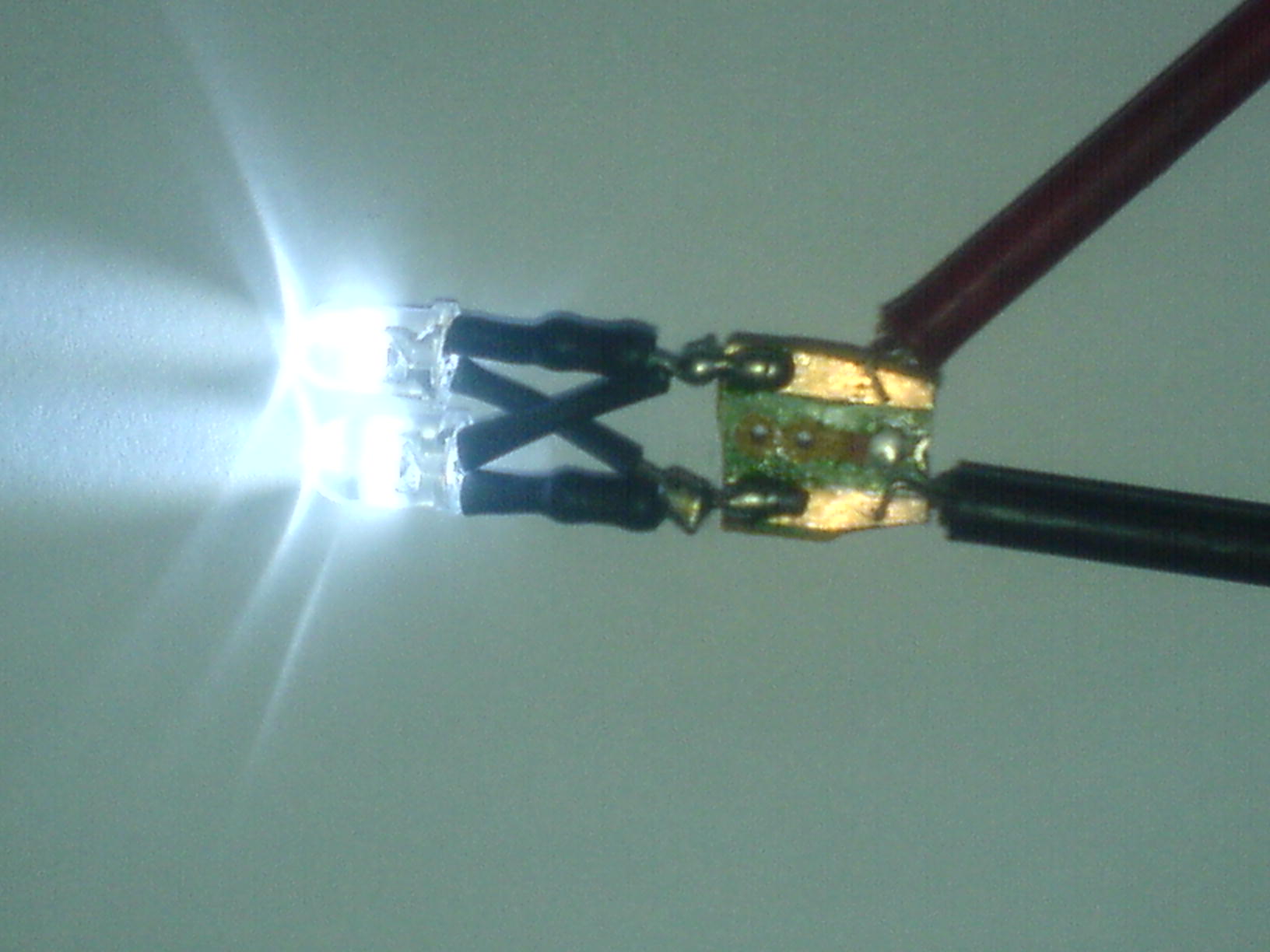

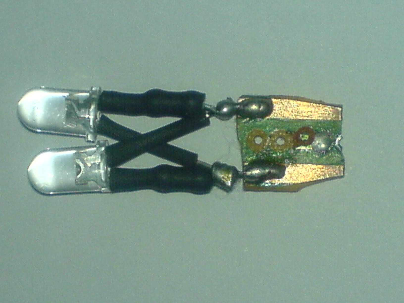

So sah mein selbstgemachtes Standlich aus.
Die Wiederstände betragen jeweils 560Ohm

öhm wenn du die Wiederstände an beide Pluspole gelötet hast, dann hast du nach dem Bild den einen +Pol der LED an den-Pol der anderen LED gelötet. Oder versteh ich da was falsch?

22/65 17.03.2007, 21:14
Jo die beiden dicken sind doch die + und die dünnen - und irgendwie sind die alle miteinander verlötet.
23/65 17.03.2007, 21:24
da die Dioden ja nur in eine Richtig Strom durchlassen, dürfte nur eine LED leuchten. Würden die LED's den Strom in beide Richtugen durchlassen, hättest du dort einen konkreten Kurzschluss gelötet.

24/65 18.03.2007, 02:50
Also ich habe alles richtig verlötet. Das ist
ganz egal an welchen Pol der Wiederstand
verlötet wird . Nur am Ende muss + und -
der beiden Led's nicht verkehrtrum sein.
Ich hab die Led's parallel angeschlossen.
siehe Foto :haha:

25/65 18.03.2007, 12:05
hm soweit ich weiss ist das garnicht so egal an welchen Pol der Wiederstand verlötet wird. Soweit ich in Erinnerung habe (lange her als ich das letzte mal was mit LED's zutun hatte), muss der Wiederstand in den +Pol

26/65 18.03.2007, 12:35
Richtig.
Grund:
LEDs haben nur eine Durchlassrichtung. Heisst Spannung kommt bei + rein und geht bei - wieder raus. Mit dem Widerstand willst du die Spannung verkleinern die reingeht. Also logische Folge: Widerstand an den + Pol, also bevor die Spannung in die LED geht und nicht danach. Wenn man den an den - Pol macht, dann hat das keine dämpfende Wirkung auf die Spannung, die rein geht.
