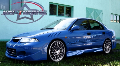

hallo, habe ein großes problem...habe meine schweller jetzt angepasst und angebaut und wollte die vorm lacken erstmal eintragen. jetzt meckert aber der tüv... und zwar ist die typenkennzeichnung von den dingern fahrerseite hinten INNEN ... genauso stehts auch im gutachten ... nur vom tüvler das problem ist er meint die kennzeichnung muss immer lesbar sein... nur ist das bei den schwellern leider nicht so wenn die angebaut sind ... kann mir da einer weiterhelfen? ;o( außerdem meinte er das das er sonso denkt das das kein echtes sondern ein gefälschtes gutachten wäre weil die schweller so extreme aussehen ( sind die alten extreme, also nicht die mit den rippen sondern die anderen, weil die auch so weit raus stehen), und er erstmal in irgendeiner datenbank schaut ob es die teilegutachten nummer überhaupt gibt ... jetzt hab ich natürlich bissl angst die dinger umsonst gekauft zu haben, kann mir da einer was sagen zu den schwellern und eintragung ( weil find es auch bissl merkwürdig das die alten und die "neuen" extreme seitenschweller nicht mehr gibt, obwohl es doch ein gutachten gibt und auch interesse von vielen leuten) ...
dann hab ich noch eine frage...wird die breite des autos gemessen mit den spiegeln oder ohne? weil die halt wirklich recht weit raus ragen, im gutachten aber jedoch steht das sich an der fahrzeugbreite nichts ändert ... ist die fahrzeugbreite jedoch ohne spiegel gemeint, dann passt das wohl nicht ganz ;o(

was meinst du mit extrem rausstehen, hast vielleicht mal ein bild!
3/7 11.07.2008, 18:35
mm ja aber diese markierung ist bei mir in diesen "lappen", der im radlauf befestigt wird, also wenn die dinger angebaut sind sieht man die kennzeichnung auf alle fälle nicht, egal ob auf hebebühne oder sonst wo ... man sieht sie nur wenn sie wirklich ab sind -..
mit extrem rausstehen mein ich das die halt ziemlich breit sind ... es sind diese schweller hier ... bild vom auto hab ich grad nich , nur eins von joy-tuning

also ich hab ja die gleichen dran! und ich hatte echt keine probleme damit die einzutragen!
5/7 11.07.2008, 20:13
kann es sein das du die etwas gedreht eingebaut hast, quasi das die nich so weit raus kommen? bei mir sieht das irgendwie extremer aus hab ich das gefühl ... kannst du mal ein paar bilder von den machen, so aus sicht radlauf und so ... und mal eins von oben ? wäre echt klasse... weil ich finde meine gucken echt weit raus...vieleicht liegts aber auch daran das die noch weiß sind und es so noch extremer wirkt...mit farbe isses vieleicht auch nich mehr so schlimm
