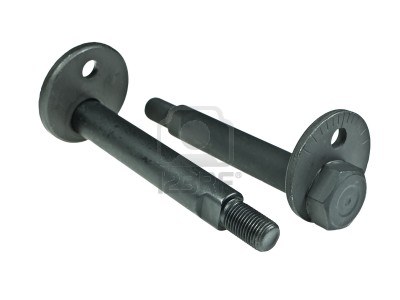

Ich selber hab auch n KW drinne was alles andere als Hart ist.
Und bei 5cm Abstand zwischen Reifenfläche und Kotflügelkante sind echt Hart. Haste schonmnal überprüft, ob dein Fahrwerk hinten bis zum Anschlag (des Dämpfers) rausgeschraubt ist?
(Beim Einbau meines KW hat das meine Werkstatt auch bewerkstelligt, das Fahrwerk hinten bis zum Anschlag rauszuschrauben, warum auch immer.)
Wenn das der Fall ist, würde mich ein ziemlich positiver Sturz nicht wundern, welcher die Reifen außen abfährt.
UND ich kann (wie in meinem Fall) sagen, dass das Fahrwerk hinten ausnahmsweise mal Härter ist, weil die Dämpfer beim ausfedern immer gegen den Anschlag knallen...
Außerdem wäre es nicht zu verdenken, dass hinten bei der Achsvermessung weder Sturz noch Vorlauf eingestellt wurde. Weil die Exzenterbolzen gerne in den Buchsen festgammeln, welche man meist nur noch mit der Flex abtrennen und die Buchsen vom unteren Querträger bzw. dem Betätigungslenker ersetzen inkl. neuen Exzenterbolzen.
ich will darauf hinaus, dass möglicherweise hinten keine Einstellung an der Hinterachse vorgenommen werden konnte, wegen der festgegammelten Exzenterbolzen.

therob schrieb:24.03.2013, 15:05NOKXu meinst : ob das bis zum anschlag rausgeschraubt ist, wo man das fahrwerk höhen verstellen kann ( also die lila scheibe wo man es verstellt? )Was sind die Exzenterbolzen genau???? oder wie erkenne ich die und wo????
Jop, genau zum ersten Teil.
Zum Zweiten hab ich mal ein Bild aus dem Handbuch angehängt mit Pfeilen, wo die Exzenterbolzen sitzen.
Zum beschreiben, wie Exzenterbolzen funktionieren bzw was die bewirken würde in nem 5sekunden Video besser gehen als wenn ich hier n 500 Zeiler schreibe...
