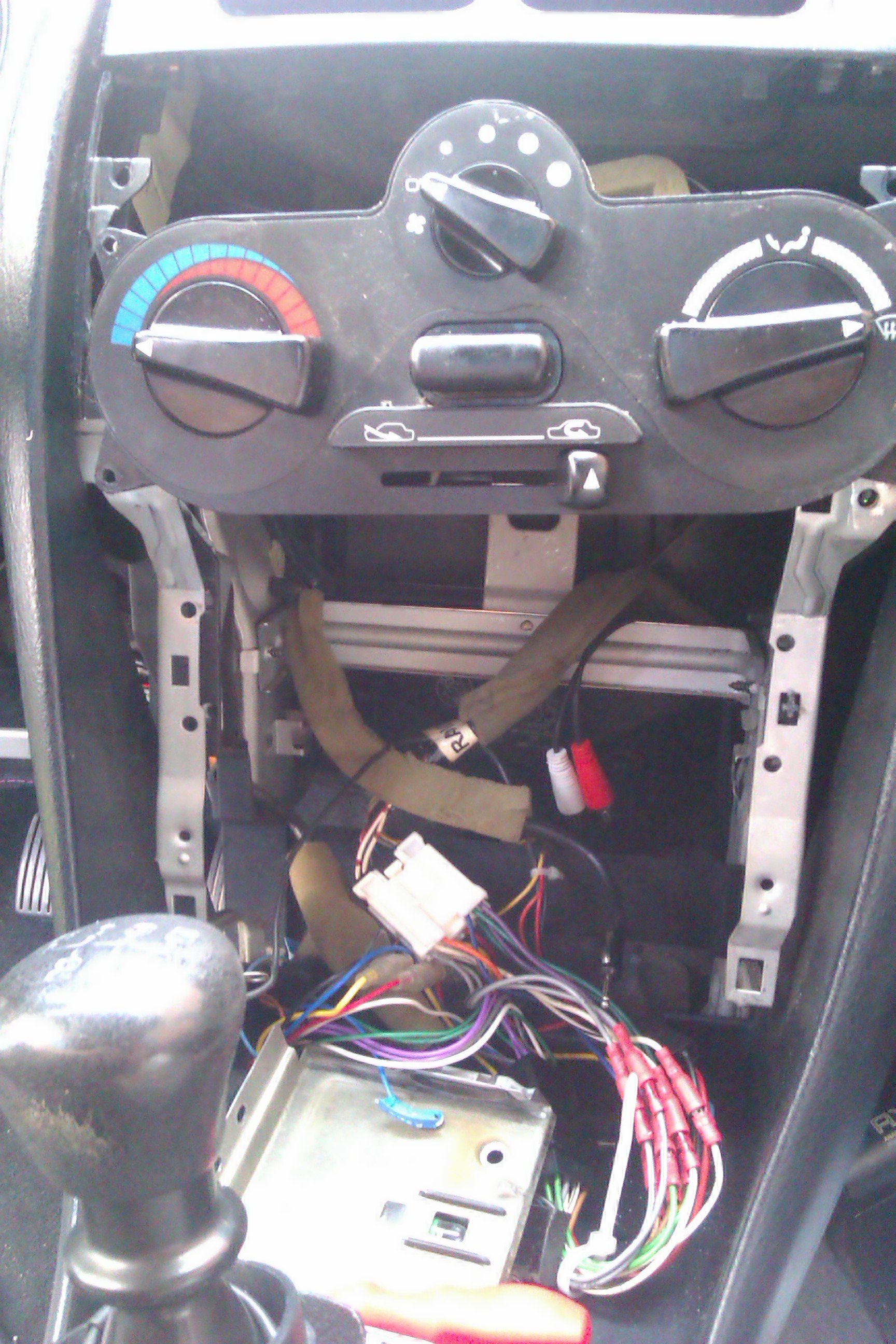

so, ich hab mal nen bild gemacht wie weit ich schon bin,
ich bezweifle zwar das es jemals wieder so aussehen wird wie es mal war, aber naja.
ich suche jetzt das steuergerät bzw. die wegfahrsperre.
kann mir jmd anhand des bildes beschreiben in welche richtung ich mich vorarbeiten muss?
