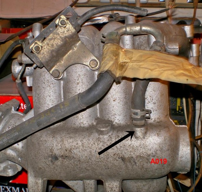

Ich hab so das Gefühl das bei dir der Bremskraftverstärker nicht arbeitet.
Schau in dem Sinne mal die Schlauchleitung die vom BKV in den Ansaugtrakt rein geht mal nach ,speziell den Anschluss an der Ansaugbrücke.

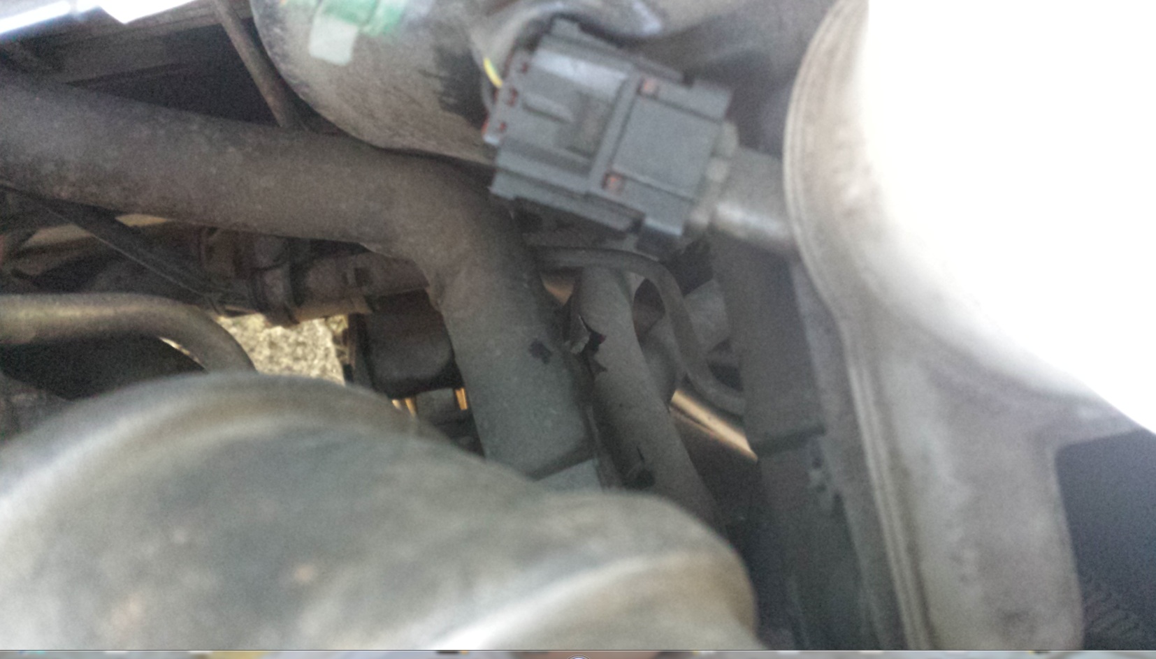

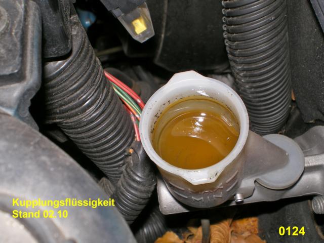

So ich hab mal geschaut, hab allerdings nicht so die Ahnung von der ganzen Sache (um nicht zu sagen keine...)
Der eine Flüssigkeitsbehälter (denke Bremse) der größere mit'm weißen Deckel hinteren rechten Bereich des Motors ist vom Flüssigkeitsstand her ok, aber der kleinere weiter hinten rechts ist weit über dem Maximum.... und das einzige was ich an verletzten Schläuchen finden konnte, ist auf dem Bild im Anhang (glaube da ist nur der Schutz verletzt nicht die Leitung), suppen tut da auch nichts.

Das ist der Behälter der Kupplung bei mir.

Jawoll, so sieht der bei mir auch aus :D nur etwas dreckiger...
Aber ich hatte vornweg keine Probleme mit der Bremse, erst nach dem Werkstattbesuch, das wundert mich ja so...

Mach erstmal den Anschlussnippel sauber ,ist kein Problem und schnell gemacht ,damit wir ein Versagen des BKV s ausschliessen können.

Jepp, tun wir mal so!
Ja die sollte schon weg sein .
Brauchst ja nur vom BKV am Schlauch entlang zum Ansaugfächer .
