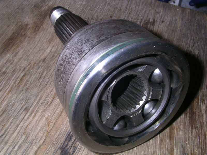

Und so sieht es aus:

Ich habe 2 Stunden pro Seite gebraucht.
Altes Teil runterschlagen. Eine Seite ging nicht ab - durchgeflext - schmeisst Du ja sowieso weg - gut ist. Aber nicht in die Antriebswelle flexen.
Am besten die ganze Antriebswelle raus und in einen fetten Schraubstock damit.
2 x neue Achsmanschette - Radseite und Getriebeseite.
Neue Achsmutter ( 30er Schlüssel
Länger als 2 Stunden sollte eine Werkstatt auch nicht benötigen.

Es gibt verschiedene Original-Mitsubishi-Ersatzteilnummern - es passen mehrere Varianten - die genaue ist : MR910297.
Hab ich auch gekauft - hab das gleiche Auto.
Falls du bei eBay kaufen willst, einfach die technischen Daten vergleichen:
Flansch-Ø [mm]: 54 mm
ABS-Ring-Ø [mm]: 78 mm
Aussenverzahnung Radseite: 25
Innenverzahnung Radseite: 23
Zähnezahl ABS-Ring: 43
Z.B. hier:
http://www.pkwteile.de/pascal/7181194
oder hier:
http://www.autoteile-teufel.de/HERTH-BU ... leId=15499
oder hier:
https://www.geizteile-shop.de/product_i ... yelement=0
Achsgelenk, oder Gelenksatz - ist egal - ist beides das Gleiche und jede Werkstatt weiss was Du meinst.
Lass Dich nur nicht zum Wechsel des getriebeseitigen TriPod-Gelenks überreden - die gehen fasst nie kaputt und die hörst Du auch nicht beim Lenkeinschlag.

1. Ja, beide Seiten wechseln.
2. Ja, das Achsgelenk ist das Teil mit der Gummimanschette drüber.
3. Ja, die Stäbe sind unterschiedlich lang. Das sind keine Stäbe, sondern die Antriebswellen.
Hier mal ein Link - was zum lernen.
http://www.kfz-tech.de/Kugelgelenk.htm
Die ganze Seite ( Menü links ) ist übrigens toll.
Genau was für Dich glabe ich.
Nicht der Hammer schmiedet das Eisen , sondern der Schmied !
Das Problem ist gelöst.
Die Achsgelenke links und rechts sind gewechselt und das Geräusch beim vollen Lenkradeinschlag ist weg.
Muss jetzt nur mehr die beiden Spurstangenköpfe auswechseln, dann passts mal vorerst.
