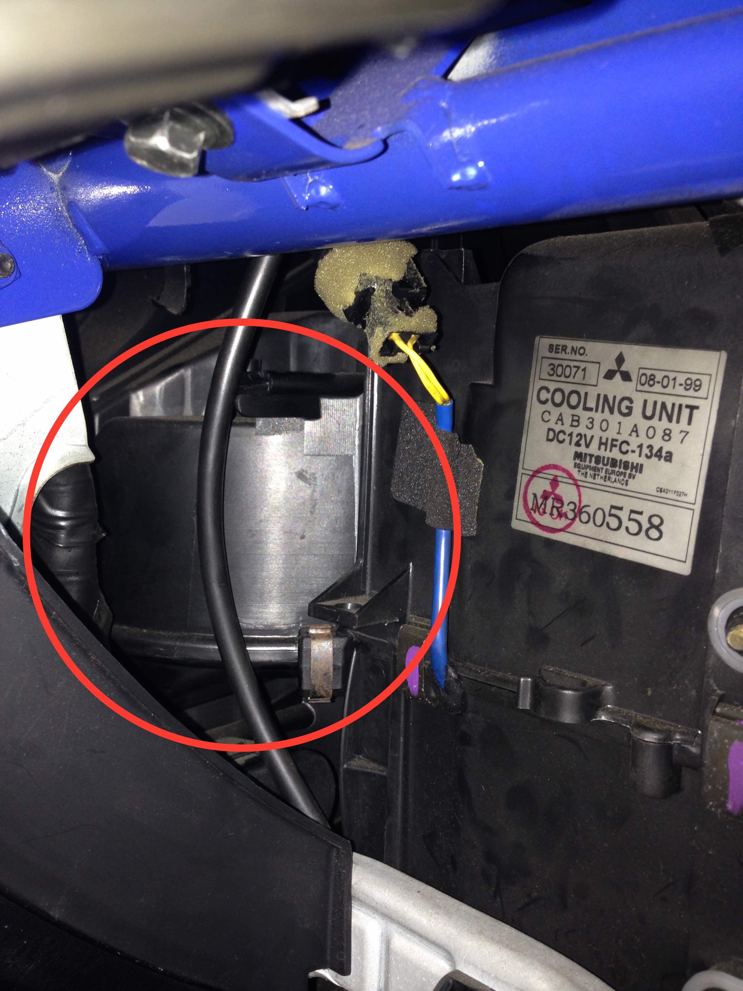

Und zwar kann mir einer sagen was genau das eingekreiste ist ?
Habe seit Dienstag das Problem das beim Zündung einschalten so ein gleichmäßiges Klackern von dort kommt, recht laut, und wenn ich die Hand dran halte spüre ich ein leichtes vibrieren bei jedem Klacken... hab erst gedacht es kommt von der Cooling Unit aber man spürt das vibrieren doch mehr an dem eingekreistem Teil. Zusammen mit dem Klacken spinnt auch der Leerlauf aber sobald ich losfahre dauert es nur ca. 30 sekunden dann hört das Klacken auf und alles ist wieder ganz normal.
Grüße
*Edit*
So heut mal die Mittelkonsole ausgebaut und siehe da der Stellmotor der Heizung verursacht das Problem.
Er schafft es nicht mehr richtig zu öffnen und mit eingestellten 25 Grad steht der Motor nun so das er nicht mehr Geräusche von sich gibt wenn die Zündung eingeschaltet wird.
