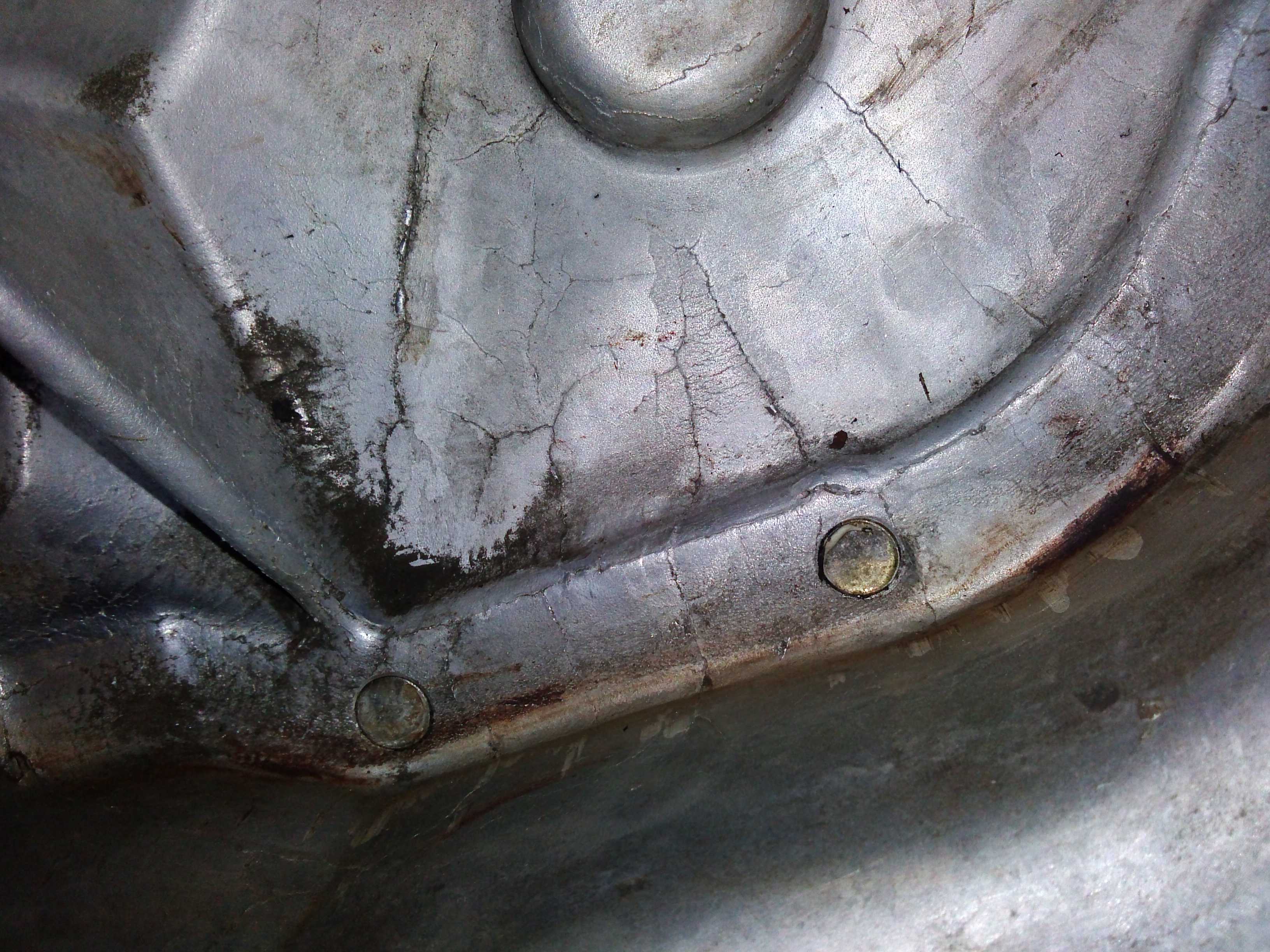

Gestern habe ich die Kupplung an meinem Cari ( Facelift, GDI , 122 PS , BJ. 2002 ) gewechselt. :pleace:
Dabei hatte ich auch die Hebel der Seilzugschaltung am Getriebe ( F5M42-1-R7A2 ) gut gereinigt und gefettet, aber nichts an den Bowdenzügen verstellt.
Da meine Gänge aber doch nicht so schön reinflutschen, wie ich es mir wünschen würde, frage ich mich, ob eine Feinjustage der Bowdenzüge hier etwas Besserung bringen würde ? ( Mathy-T Getriebeadditiv habe ich schon drin. )
Wenn mir einer von Euch die Logik hinter dem Schaltmechanismus erklären könnte, wäre mir schon geholfen. :denk:
Es geht zwar auch mit "Learning by doing" , aber ich wollte mir nicht zu viel verstellen. :nono:
Am Ende sollte ja eine Verbesserung und keine Verschlimmbesserung stehen. :car:

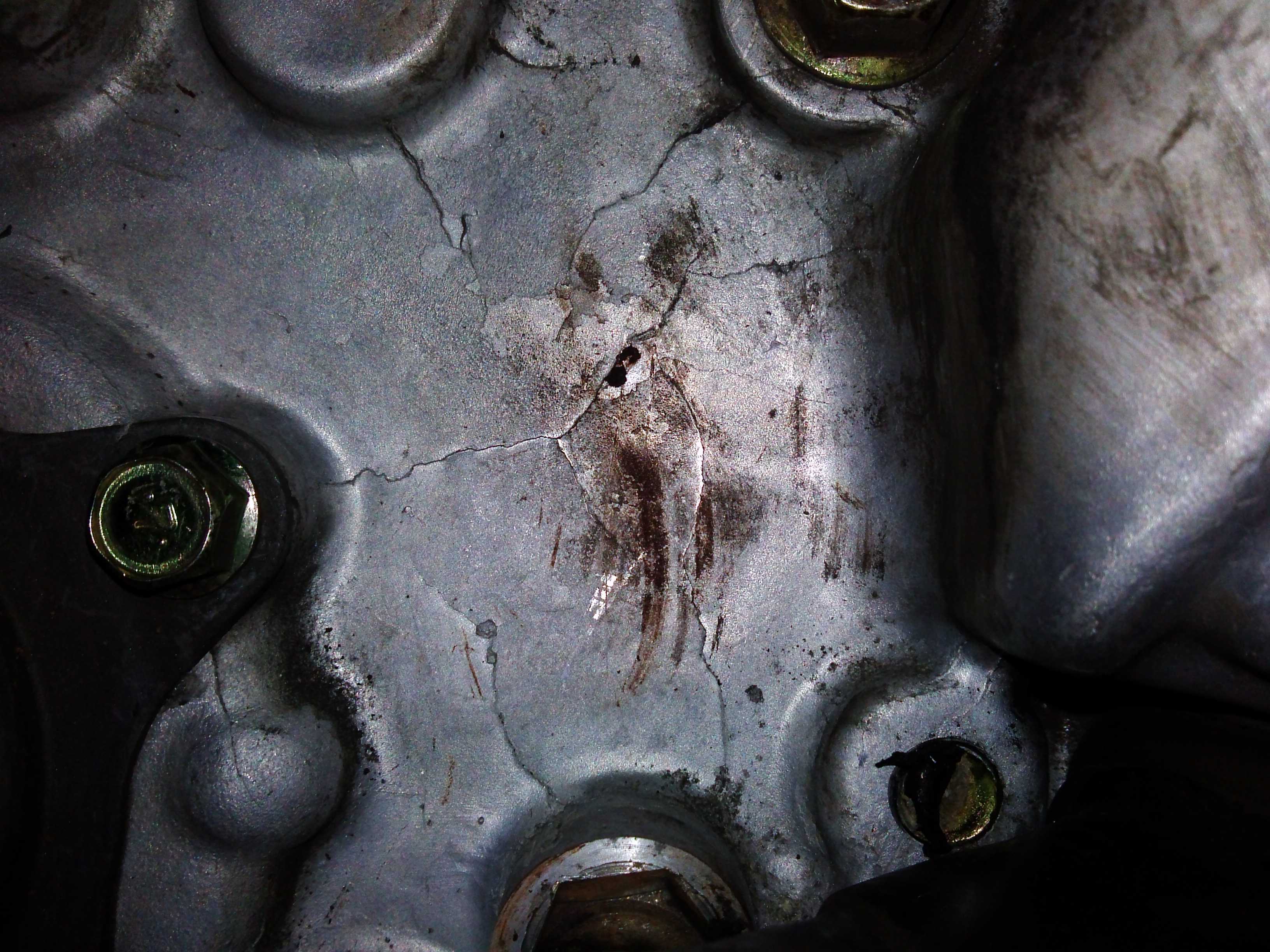

Was auch sehr interessant war: Mein Getriebe hat innerhalb der Getriebeglocke richtig viele Risse. :O
( Spannungsrisse ? Temperatur ? )
Noch ist alles dicht, aber ich habe sowas noch nie vorher gesehen und bin nun doch etwas beunruhigt. :?
Habt ihr das schonmal gesehen, oder gehabt ?
Soll ich mir schon mal ein Ersatzgetriebe besorgen ? :motz:
Danke für Eure Antworten vorab. :danke:

Ich bin zwar nicht der größte Getriebefachmann aber habe sowas ähnliches schon einmal gesehen allerdings bei einem DSG Getriebe von einem Audi A3 ... da musste es komplett getauscht werden und bei dem anderen DSG Getriebe mussten die Lager erneuert werden damit die Gänge wieder so waren wie sie sollen ...
Schaltet es sich so schwer bei dir bzw macht es Geräusche?

Nein, nicht richtig schwer. Außer der 2.Gang wenn das Öl noch kalt ist. Das ist aber normal.
Es hakelt nur so ein wenig. Nicht wirklich schlimm. Auch kein Krachen im Getriebe , oder so.
Aber es war schon mal besser. Und da will ich Pedant dann auch wieder hin. :haha:
