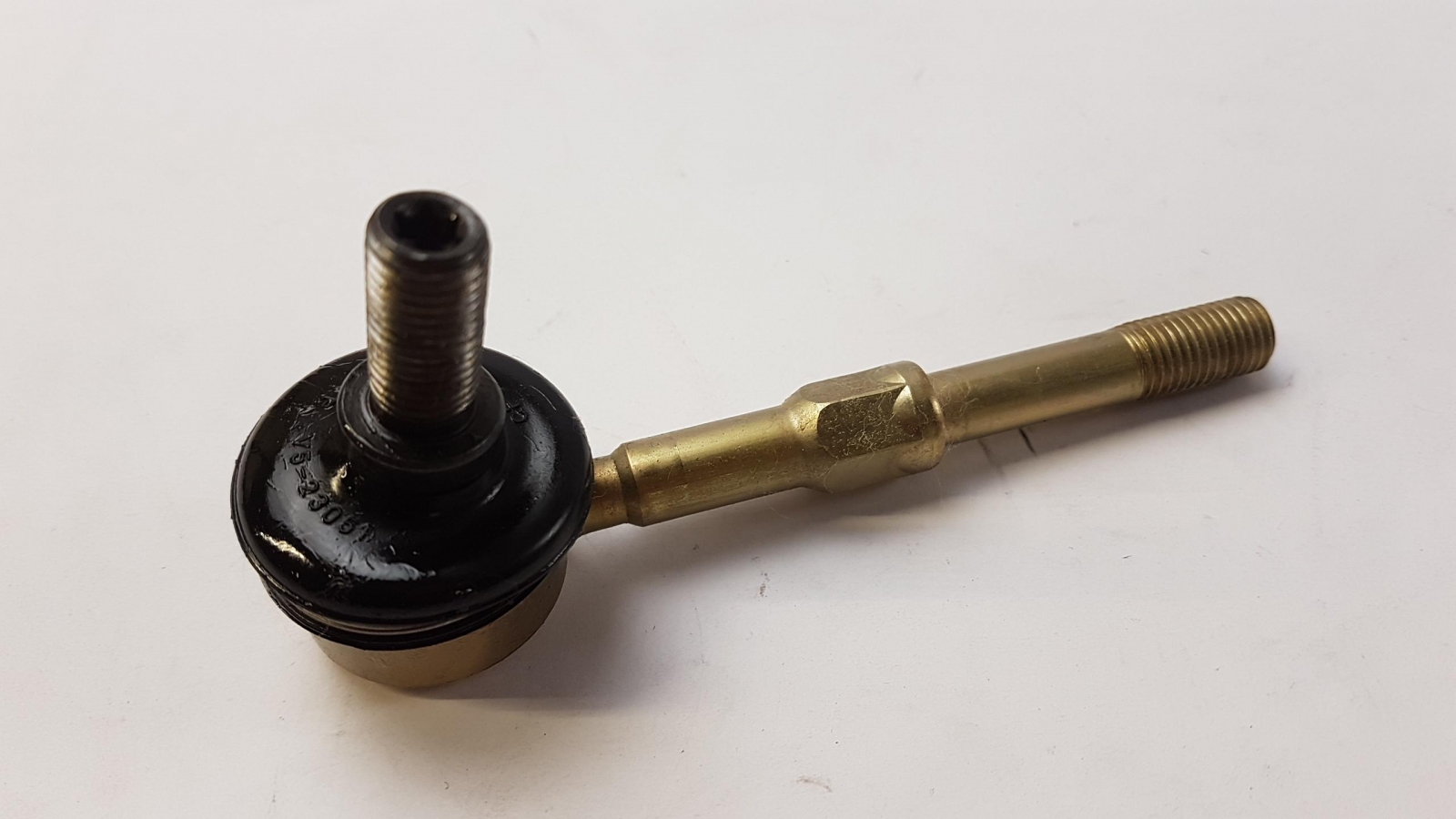

Die Koppelstangen hinten bei mir müssen auch neu.
Wenn ich das Ersatzteil suche und 9644/365 (für 1,6 ltr/103 Ps/Bj. 2003) eingebe, bekomme ich jede Menge angezeigt, aber mit unterschiedlichen Längen. Meine Kaputten sind ca 118 mm lang. Und genau die finde ich nirgends.
Die Länge kann doch nicht egal sein, oder?
Hat jemand die Original-Teile-Nummer?

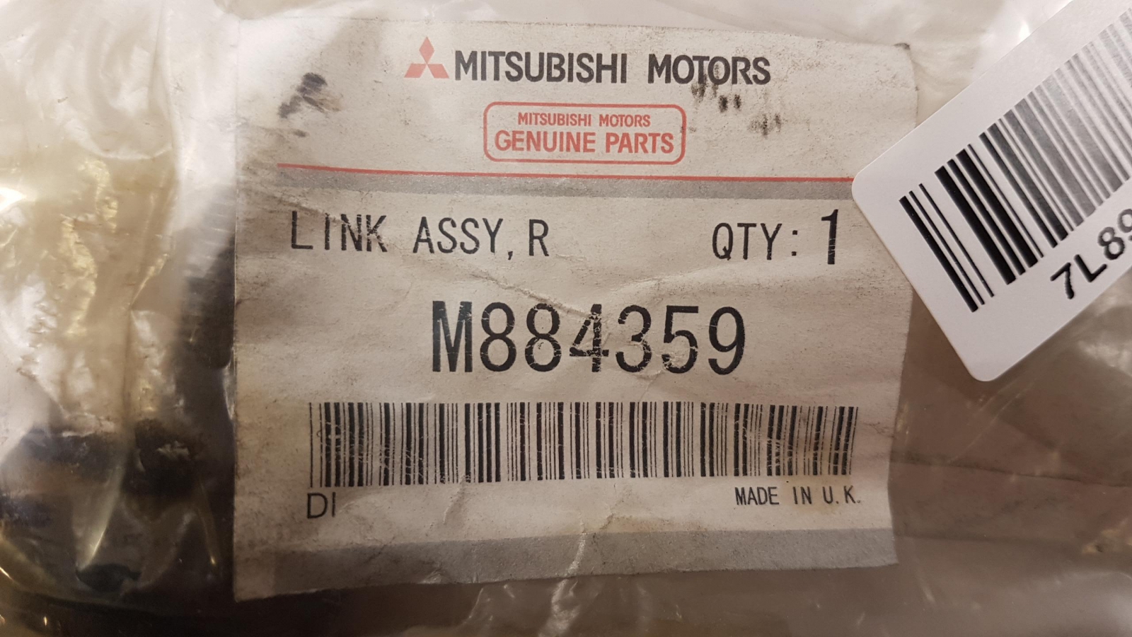

Für diejenigen die in Zukunft mit dem selben Problem da stehen:
Die originale Teile-Nr. für die hintere Koppelstange lautet M884359.
