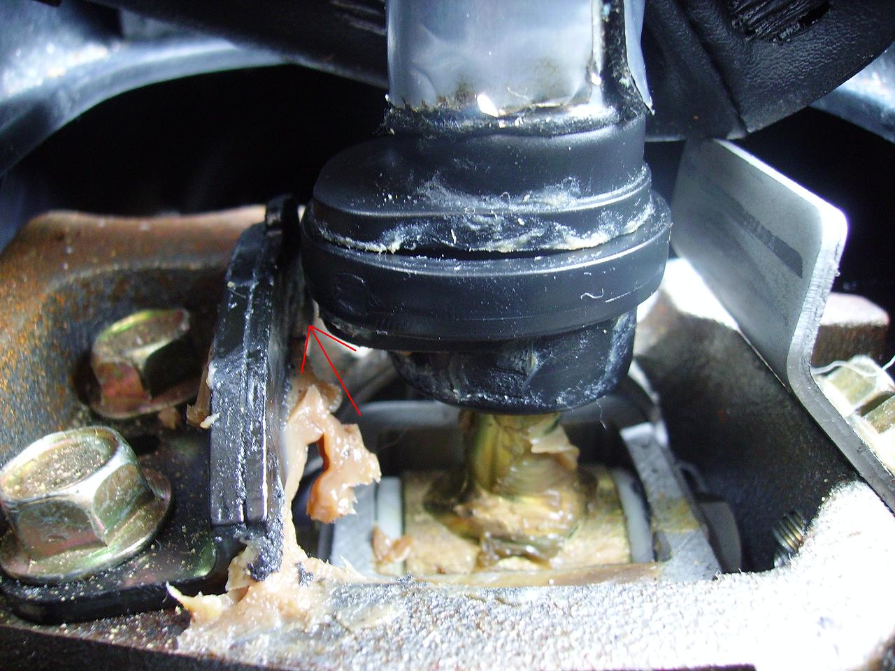

heut früh meinte mum zu mir das mein dad gestern abend noch mein auto benutzt hatte....:blabla:
ich wollt grad ne freundin zur arbeit fahren da fällt mir auf das der rückwärtsgang nichmehr reingeht, bzw stattdessen is der erste drin
da wo der 1. vorher war ist jetz der dritte und da wo der 3te war halt der fünfte
und so weiter :hau:
also es gehen alle gänge rein.... außer der rückwärtsgang, und der erste und 2te halt nur mit hochgezogener arretierung
kann mir einer sagen ob man das selbst wieder richten kann, wenn ja wie
von der mechanik hab ich nämlich nicht so den plan
danke schonma im vorraus

Nimm mal den Schaltsack ab, der is nur reingeklickt. Vllt hat sich die Führung für die Gänge irgendwie gelöst und wackelt da jez rum.
Am besten kriegst du den Sack ab, wenn du unten mit beiden Daumen an der Seite, die zu Heck des Autos zeigt, leicht drückst und dann nach oben hebelst. Geht eigentlich ganz einfach. Danach hast du freie Sicht auf die ganze Geschichte...

hab mir das ganze mal genau angeschaut.....es sieht auch fast so aus als wenn (wie auf dem bild zu sehen), das plastikteil am schalthebel, beim schalten in den ersten oder 2ten, gegen das andre schwarze platikteil drückt....obwohl es denk ich mal da "rübergleiten" sollte
hab ma eben ein foto gemacht

Das könnte sein. Ich hab leider keine Arretierung, sonst würd ich da auch mal gucken... :-(

Ich kanns nur immer wieder erwähnen, wenn ihr Probleme habt die Gänge reinzukriegen, lasst diese Plastikbuchsen austauschen. Kostet mit Arbeit etwa 30 Euro und fühlt sich danach wie neu an.

Für das Ding hab ich damals 7 € bezahlt. Das Ding nennt sich Schaltbuchse. Selber machen ist auch kein Problem. Habs auch selber gemacht.
Ich meine jetzt aber das Ding, was unten unterm Wagen hängt. Die Umlenkbuchse von Schalthebel zu Schaltgestänge war es bei mir. Hatte die gleichen Symptome wie du.
