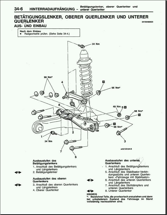

Folgenes Problem, bei mir sind hinten die kurzen Querlenker ausgeschlagen, aber ich weiß nicht welche es sind. Die Werkstatt meinte nur, die "kurzen Lenker"
Bräuchte einen Nummer oder ein Bild von den Lenkern das ich mich mal nach Preisen umschauen kann.

Servas Ben.
Lad Dir das Werkstatthandbuch runter, dann haste alle Teile vor Augen.
Teilenummern kann ich dir leider nicht anbieten, hab keine.
Aber bei kurzen Querlenkern hinten sinds wohl die, die von dem Achsträger zur Karosse gehen. Betätigungslenker
Das Teil, was du rechts neben dem Federbein siehst, mit den 2 Schrauben.
Dann würde auch nur der Querlenker bleiben, den Du rechts siehst....hinterm Bremsschlauch.
Edit sagt grad:
Habs sogar gefunden, siehe Anhang.
3/19 13.05.2009, 23:39
Ok, dann sind es die oberen Querlenker. Muss mir dann mal die Teile-Nummer raus suchen, um zu schauen was die kosten.
Werkstatt will dafür 150€ haben: Gemacht werden dafür oberer Querlenker links/rechts neu und eine Spurvermessung.
Denke der Preis ist ok.
Oder, was sagt ihr?
