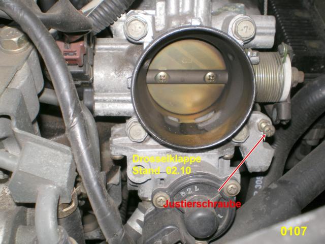

Wie das jetzt genau bei deiner DK funktioniert ,weiss ich nicht ,aber glaub mir die Schläuche sind nicht umsonst dran.
Bei mir ist dafür ein Bypass vorhanden.
Siehste die Löcher ,das sind die Bypässe an meiner DK.
Kann es nicht auch sein ,das dein Thermowax gar nicht mehr funktioniert oder nur eingeschränkt?
Der Mist dabei ist ,das keiner weiss wie/ob der ausgebaut werden kann.
Der Automatik hat standardmäßig ne höhere Drehzahl ,ansonsten sollten sie gleich sein.
Nach 4 Minuten Standbetrieb steigt die Drehzahl automatisch um ca. 100U/min.
Kannst ja bei Gelegenheit mal überprüfen.

Siehste die Löcher ,das sind die Bypässe an meiner DK....
sind das nich die öffnungen vom agr? oder is die hinter der klappe?
Oben ist der Standgasregulier-Bypass(Schraube) unten der für den Kaltstart und Drehzahlregelservo.

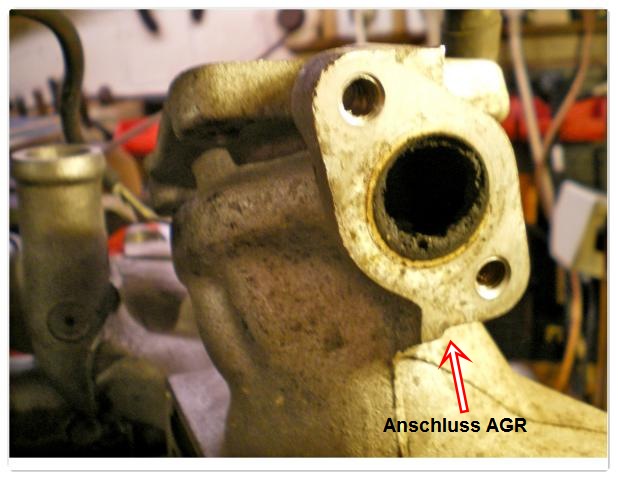

Das AGR ist an Ansaugbrücke angeflanscht.Bild zeigt genaueres.Das war der Anschluss vor der Reinigung an der Reserve-Brücke.
Das 2. schon ein wenig sauberer.Aber es ist zusehen das ein separater Metallring eingelassen ist .Wollte mal versuchen den raus zu kriegen ,scheint aber eingepresst zu sein.
