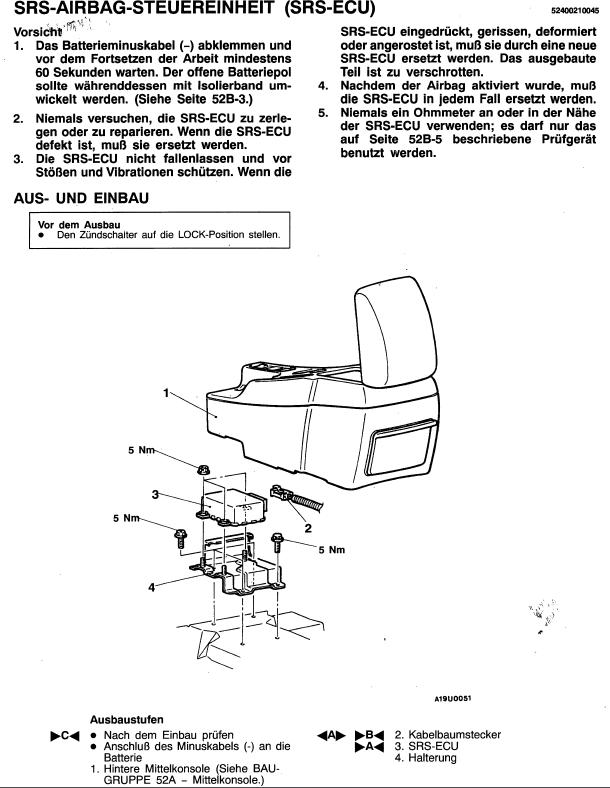

Danke für das Angebot. Ich befürchte nur ich selbst hab da zu wenig Ahnung.. wüsste gar nicht, wo das Teil überhaupt steckt, geschweige denn wie ich das aus- und einbaue .. ;)

Roquilein hat am 20.02.2011, 13:12:wüsste gar nicht, wo das Teil überhaupt steckt, geschweige denn wie ich das aus- und einbaue .. ;)
Das Teil sitzt in der Nähe von der Handbremse. Kommt man sehr leicht ran. Allerdings sollte man die Finger davon lassen, wenn man keine Ahnung hat oder sich unsicher ist.

Ach das ist ja interessant.. weil bei mir fehlt auch komischerweise die Hälfte von der Mittelkonsole irgendwie.. also jetzt eigentlich nur oben, aber ein komischer Zufall ist das schon... xD
Ja ne klingt jetzt gar nicht mal sooo kompliziert, aber ich bin was Autos angeht nicht so bewandert leider.. :/ Und gerade so was wichtiges sollte dann doch funktionieren.
