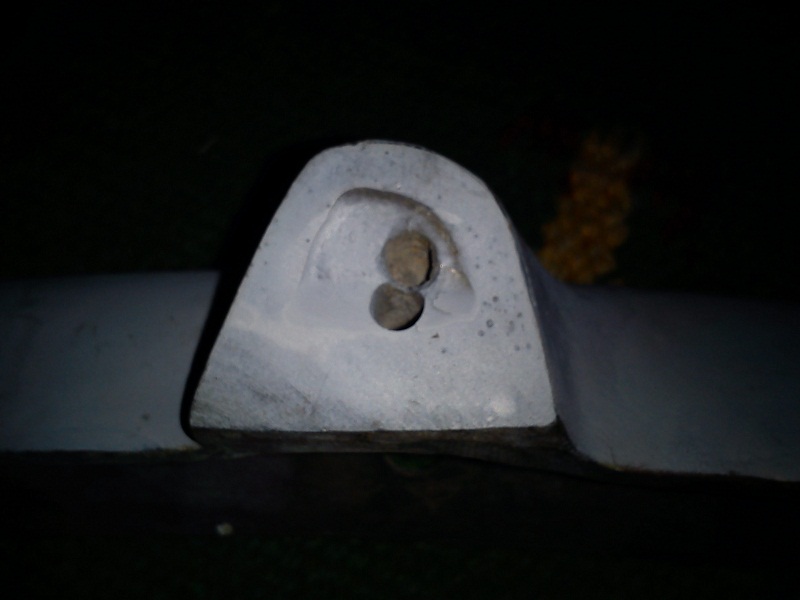

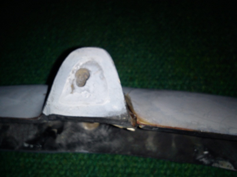

Ist das auf Bild 232 Metall in dem Ansatz?
Ja das ist n dicker Batzen Spachtelmasse mit Metall glaub ich xD

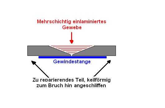

Für deine Zwecke besorgst dir erst mal:
Jetzt werden die Bruchstücke erst mal mit der Feile oder Raspel keilförmig zueinander abgeschliffen. Dabei darauf achten dass du nicht die Spitzen abschleifst, sonst passt nacher dein Maß nicht mehr.
Jetzt wird die Rückseite mit einem groben Schleifpapier großflächig angerauht.
Wenn das erledigt ist, musst die Bruchstücke im richtigen Abstand (so, dass halt das Maß noch passt) und im richtigen Winkel zueinander gelegt und stabilisiert werden. Musst halt Unterlegen, am Tisch fest kleben etc. Dir wird da sicherlich was einfallen.
Die aufgerauhte Rückseite wird jetzt mit der Verdünnung von Fett und Schmutz gereinigt.
Achtung: Abhängig von deiner Verdünnung kann sein dass diese das Polyurethan (PUR) angreift! Vorher an einer anderen Stelle prüfen. Im schlimmsten Fall nimmst Spiritus, nicht ganz so gut wie Verdünnung greift aber PUR nicht an.
Hier wird jetzt deine Gewindestange mit dem Polyesterharz und 2-3 Schichten Glasfaser rein geklebt. Die Gewindestange bleibt auch in dem Spoiler drin. Da sie auf der Rückseite ist sieht man sie eh nicht und sie bietet zusätzliche Versteifung.
Nachdem dies einen Tag über ausgehärtet ist gehts auf der Vorderseite weiter: Erst wieder sauber machen, dann bringst du eine Schicht nach der anderen auf. Achte darauf dass die erste Schicht die kleine ist, jede darauf folgende Schicht deckt dann die vorhergehende komplett ab und noch ein Stück des keilförmig frei geschliffenen Bereichs (siehe auch das Bild dass ich angehängt hab). Lass dir Zeit. Mach nie mehr als 2-3 Schichten auf einmal, sonst kommt nix anständiges bei raus. Lieber dass ganze auf mehrere Tage verteilen als alles einmal hin zu murksen.
Zum Schluss kannst dass alles mit dem Glasfaserspachtel überspachteln und glatt schleifen. Wenn du die ausgehärtete Masse vor dem Schleifen mit einer Schicht Farbe (was du auch immer grad zur Hand hast) einsprühst, kannst danach mit einem Klotz schleifen bis keine Farbe mehr da ist. dann weist dass es eben ist. Auch hier wirst mehrere Schichten brauchen bis du zu frieden bist. Aber dass ist bei nem Karosseriebauer auch nicht anders.

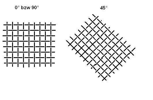

Solltest du auch noch wie empfohlen zum Glasfasergewebe greifen, kannst die Festigkeit noch weiter steigern in dem du die einzelnen Schichten nochmals um 45° zur vorhergehenden Schicht drehst (Siehe Bild). Musst halt schon passend ausschneiden.
