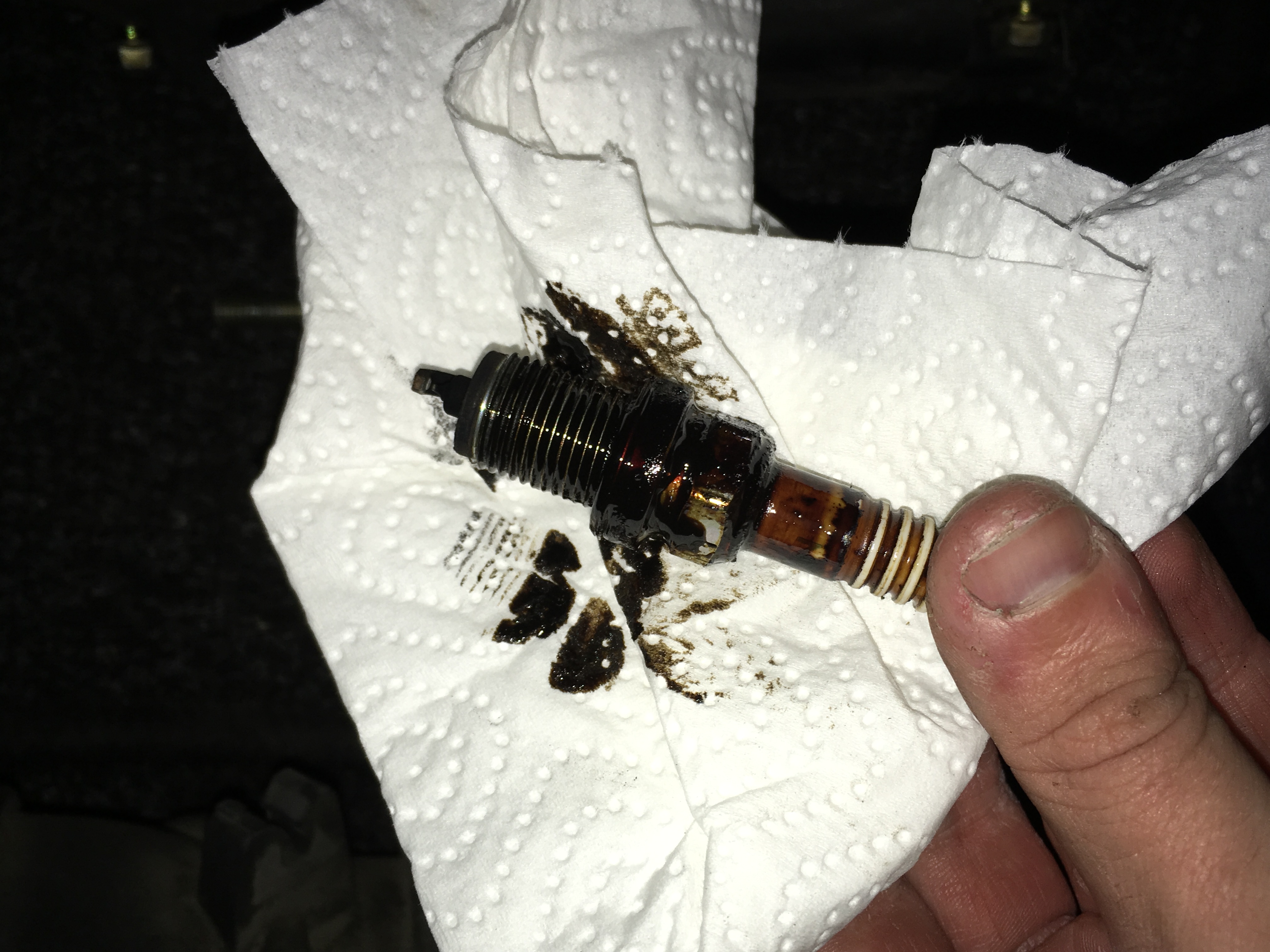

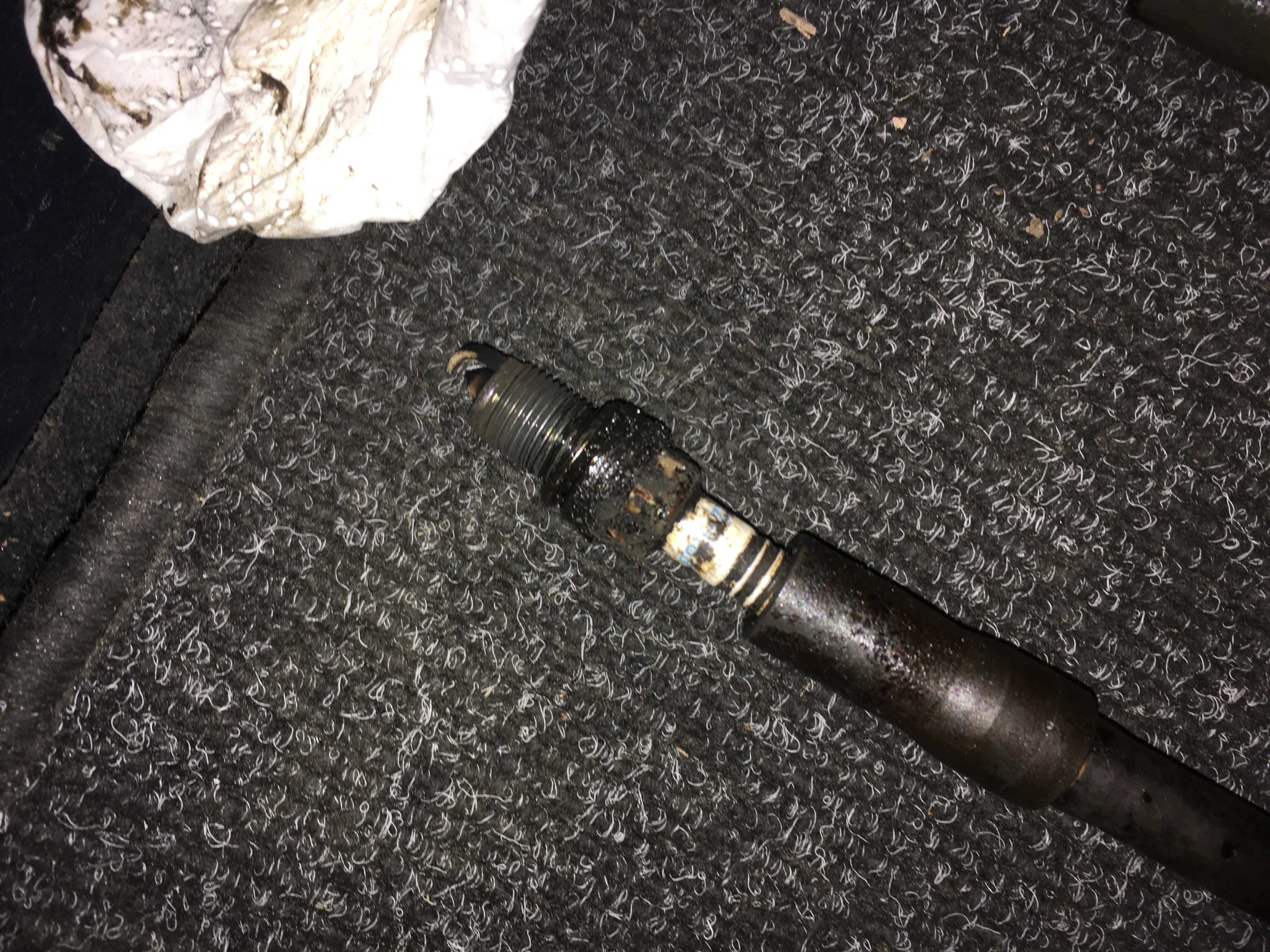

Hab nun die Zündkerzen raus... doch zwei sahen sehr... bedenklich aus...
Ich vermute, die Ventildeckeldichtung wird wohl durch sein, denn anders kann ich mir das nicht erklären

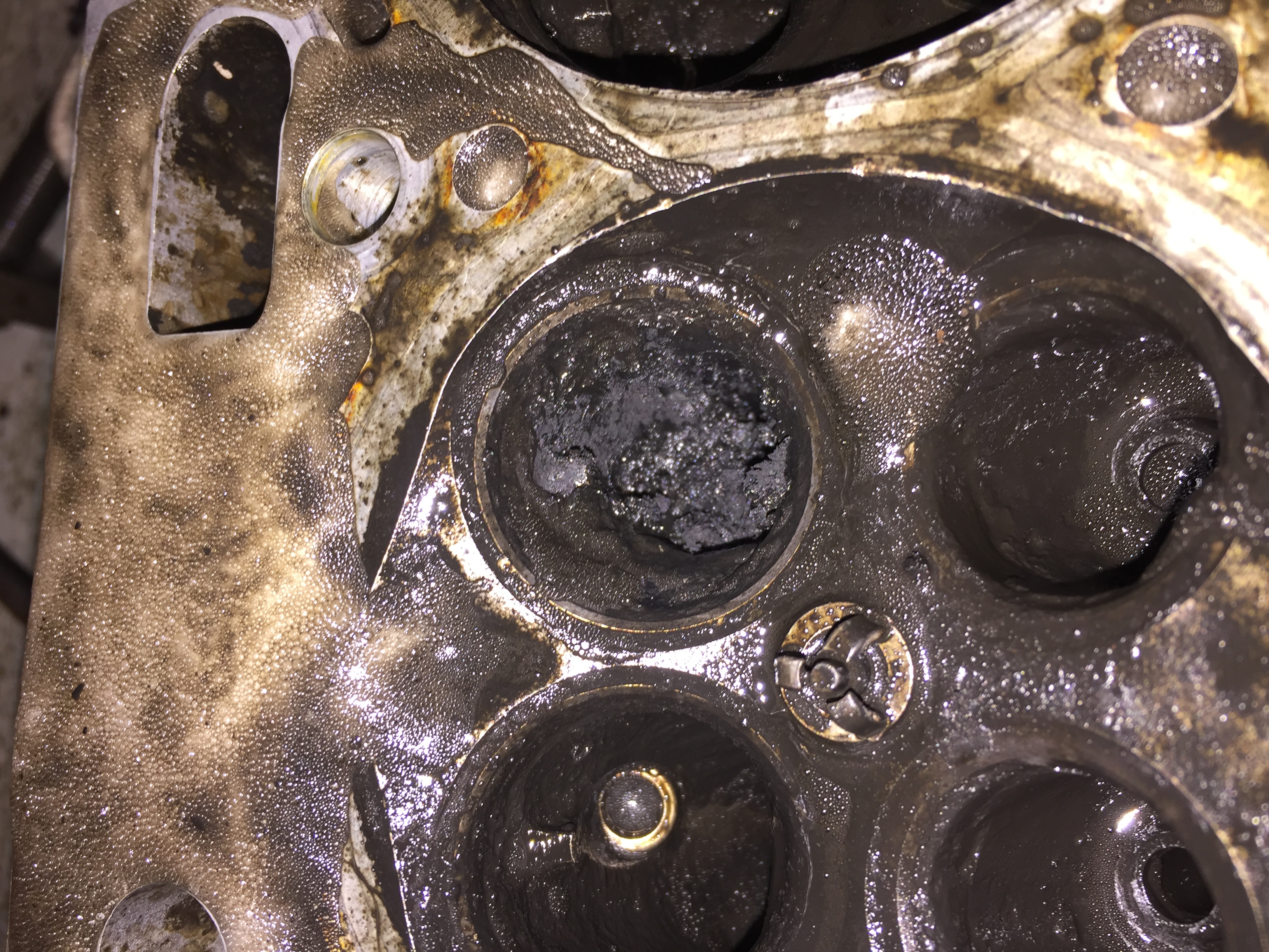

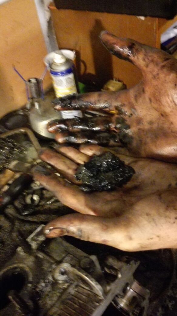

Hallo, bin auch neu hier und fahre einen Volvo mit einem 1.8 Gdi. Meiner nagelt auch wie ein Diesel, es is wirklich grauenhaft. Ich habe den gesamten Zylinderkopf zerlegt und zwei Hände voll!! Verkokung aus vier Einlasskanälen gekrazt, dazu vermute ich noch dass der ein oder andere Hydro nicht mehr hydrot wie er soll :D ich mache nun ZKD und Hydros im Zuge der Reinigung mit neu und berichte dann gerne über den Zustand nach den Reparaturen. Außerdem reinige und schleife ich die ventile neu ein.
Mit freundlichen Grüßen
Paul
Ergänzung am 29.10.2017 22:30:
Habe noch ein paar bilder davon:

Das ist doch keine Iridiumkerze.
Wie fährt sich der Motor damit?
