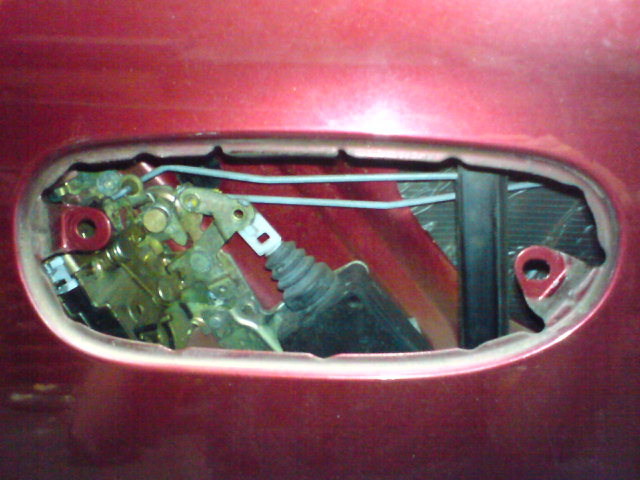

hab jetzt denn griff geklebt. also ich wünsche niemanden das er denn mal ausbauen muß..... mit ner kleinen knarre kommt man an die schrauben nicht dran....
hab die griffe jetzt auch lackiert....
man sieht gut die schraubpunkte.... kommt man ätzend dran

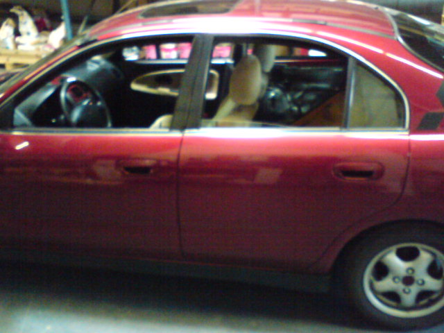

und die fertig glacken griffe..... seitenschweller sind in arbeit

Na,dann hat es sich wenigstens gelohnt :ok: sieht gut aus die gelackten türgriffe.

also denn einen mußte ich ja notgedrungen ausbauen.... die anderen drei habe ich sauber abgeklebt und dann lackiert
20/29 21.07.2007, 18:58
Und wie hast du sie abgeschliffen? Auch ganz einfach am Auto?

ich kann nur davon abraten die griffe im eingebauten zustand zu lackieren, da man es nicht verhindern kann das mit dem lack auch eine verbindung mit der tür ensteht kannes passieren das der lack sich an diesen stellen wieder löst, da da ja bewegung drinne ist, ich würde die lieber ausbaun, so schlimm ist das garnicht, mit ner flexverlängerung ist das eigendlich kein problem, ich hatte meine bestimmt 5x aus und eingebaut

Das dachte ich mir auch, dass das nicht so toll ist. Aber mal ne dumme Frage: was meinst du mit Flexverlängerung?

ich denke mal eine flexible Verlägerung für deine Bits, damit du auch das Dingen von innen abdrehen kannst...

Ja gut, abschrauben sollte nicht das Problem sein. Ich hab das schonmal mit einem Steckschlüsel gemacht. Aber dieses ganze Gestänge da sieht schwierig aus.

jup...... ich hab erst sauber abgeklebt...... mit diesem lacktape...... ist hauchdünes isoband.... das war alles kein problem......
