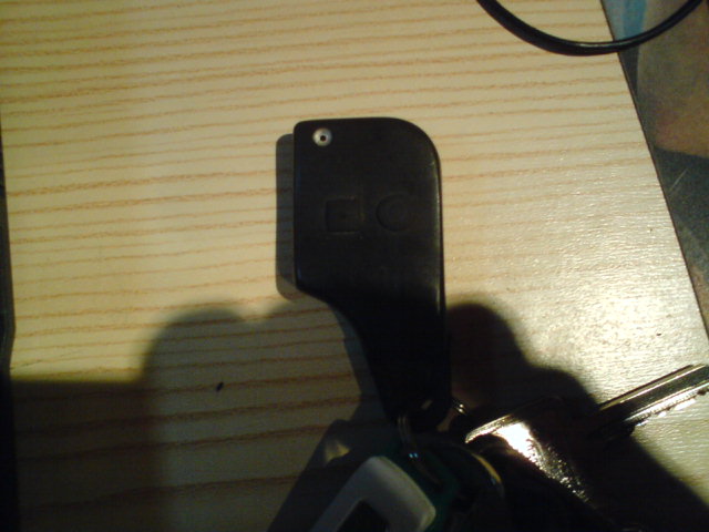

Richtig, 2x CR2016 kommen da rein, ich werd es jetzt mal mit einer CR2032 ...
Weil die 20 steht fürn Durchmesser also 20mm und die 16 für die höhe 1,6mm ... also da es zwei sind, probier ich es mal mit einer CR2032 ... das geile daran, die CR2016 haben 90mAh und die CR2032 240mAh heißt also 2x90=180 mAh bei den CR2016, damit hab ich mit der CR2032 60mAh mehr, und billiger sind die auch noch, zumindest bei eBay, weil im Laden sind die ja Schweineteuer (ürigens rede ich von Varta - also nicht von NoName Dingern!)...

Also, hab mich nochmal belesen, und hab das oben falsch erläutert, 2Batterien in Reihe addieren die Voltzahlen, somit, läuft die FB mit 6Volt und die Baterien behalten die 90mAh ... da ich ja nun nur eine CR2032 einbau, hab ich auch nur 3Volt, und somit, dürfte die FB nicht funktionieren bzw die Reichweite müsste eigentlich nur nachlassen.
Falls jemand das mal bitte erläutern kann, ich steh grad ziemlich aufen Schlauch ...
