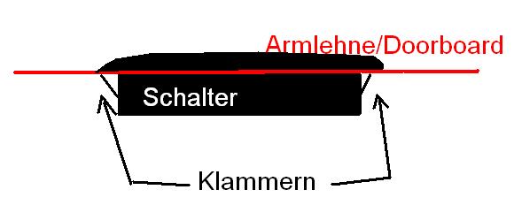

wollte kein neues thema aufmachen weils nur ne "kleine" frage ist..
wie kann ich denn das Bedienteil von den Fensterheberschaltern der Fahrerseite abnehmen? Wollte morgen mal schauen ob man sich da LEDs reinfummeln kann.
Besten Dank schonmal :ok: :ok: :ok:

Kannst nach oben raushebeln. Wenn du Lust hast kannst auch die Türpappen abbauen und die Klammern zusammendrücken...

Bilder sagen mehr als tausend Worte :D
sieht so von der Seite aus.
Aber ich hab die klammern noch nie beim rausmachen zusammengedrückt außer beim ersten mal als ich die Türpappe ehh ab hatte. Wenn nicht klappt ohne das zusammendrücken würd ich die Pappe abbauen bevor du sie zerbrichst.

ah ok :D aber ein bild seh ich nicht wirklich^^
türpappen werden ja "nur" abgezogen oder?
edit: ok jetz seh ichs :D besten dank

Beim Facelift darfste glaube 5 Schrauben unter den Plastiknippeln lösen. Das innere Spiegeldreieck muss ab und dann kannst die Türpappe nach oben rausziehen. Achso und unter dem Plstikplätchen beim Griff der Tür (da wo man die Tür zu zieht) ist noch eine Schraube. (musste das Bild in einem andern Format neu hochladen...)

ah ok bis auf das spiegeldreieck hätte ich es auch so gemacht :ok:
danke..ich glaub du hast mir sehr viel zeit und nerven gespart :D

Kein Ding, im unteren Bereich ist die Türpappe noch geclipst also nicht wundern wenn es etwas schwer geht. Das sollte nun alles gewesen sein :D

Die Schalter gehn ganz leicht raus. Mit nem dünnen Schraubenzieher
nee heißt ja heut Schraubendreher - drunter fahren und beim Hoch-
knippen gegen die Klammer drücken. Flupp, is eine Seite draußen, die
andere Feder ist dann entlastet und du kannst den Schalter rausnehmen.
