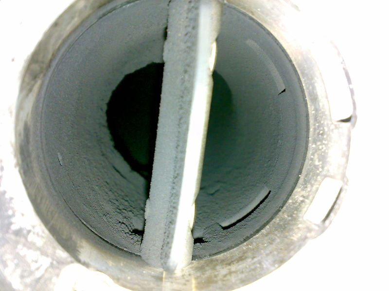

Ich nochmal, Ich habe auf Anweisung von Forummitglieder mal meine Drosselklappe mal angeschaut....jetzt geht es mir aber nicht mehr so gut, ich habe mal ein Bild gepostet.
Was sagt Ihr, reicht es......
- nur die Drosselklappe mit Drosselklappenreiniger zu säubern (billig)
- muss ich den ganzen Ansaugtrkt abbauen und reingen (aufwändig, würde ich zum Ersten mal machen)
- oder muss ich sogar zum Blastern (teuer, könnte das bestimmt nicht alleine)
(hab ja "noch" keine Drehzahlschwankung, nur ab und an fällt beim bremsen und gleichzeitegem kuppeln die Drehzahl fast auf null und die Ölleuchte blinkt)
naja sauber is was anderes...
ich würd erstmal probieren mit drosselklappen reinger des ding in griff zu bekommen.ändert sich nix die ganze drosselklappe ausbauen und alles sauber machen
ändert sich noch nix oder siehst du noch mehr dreck...blastern
@Mr.Ben
Also mach mal so wie Freeak auch schreibt ,erst mal die drosselklappe reinigen (mit drosseklappenreiniger) bis die wieder richtig glänst (ist ne schei** arbeit ,weiss ich aus eigener erfahrung ),aber ich denke mir wenn die wieder sauber ist und richtig arbeitet dann hast du auch nicht mehr das problem das dein wagen beina aus geht wenn du bremst und gleichzietig die kupplung eintrittst .Das problem kenne ich auch von unseren und wo wir die drosselklappe erneuert haben (unsere war echt hin ,ist jetzt eine gebrauchte drin )war das problem vorbei.und wenn du mal in den ansaugtrakt reinschaust siehst du auch wie verdreckt das ding ist .
Also sauber machen das ding ,wieder einbauen und dann denk ich mal das der wagen wieder besser fährt ,ansonsten liegt es wo anders dran .
Und ich würde dir doch raten den wagen irgendwann blastern zu lassen .
Ich habs auch immer wieder vor mir hingeschoben ,aber jetzt haben wir ein termin für anfang april (musste das geld auch erst haben 360,- euro) .
sag bescheid wenn du sie wieder eingebaut hast und wie der wagen dann läuft
du kannst gern auch mit dem drosselklappenreiniger bei laufendem motor arbeiten...gas geben dann reinspritzen usw.er wird dir zwar fast ausgehn dabei aber evtl kriegst so alles bissel sauber und nicht nur die drosselklappe

hey leutz
wie kann des eigentlich sein das die drosselklappe so verdreckt..normal dürft des doch gar net sein oder?
der dreck sollte doch durch den lufi zurückgehalten werden damit sowas überhaupt net passieren kann oder täusch ich da mich

@ Crazymike21
Das Problem wirst du wahrscheinlich nie haben. Is ne GDI-Krankheit.
Die AGR (Abgasrückführsystem) schickt nen Teil der Abgase zurück in den Ansaugtrackt um ihn wiederholt zu verbrennen. Grund ist der hohe NOX (Stickstoffoxide) -Anteil in den Abgasen die von den hohen Verbrennungstemperaturen her kommen. Die Abgase wandern also durch den ganzen Ansaugtrakt und verdrecken alles.
Du fährst ja den 1.6Liter. Der hat keine AGR und somit auch (normalerweise) keine Verdreckungsprobleme.
