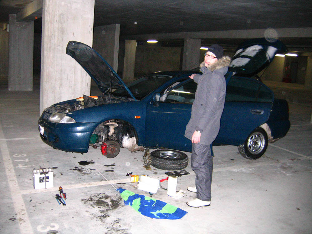

So, die unendliche Geschichte ging weiter. Diesmal aber mit einem anderen Getriebeproblem.... Die Story: Ich bin vor ca. 4000 km in Berlin über eine hohe Bordsteinkante gefahren und hab dabei heftig aufgesetzt. Danach hatte ich nur im fünften Gang unter nur Last ein hohes, schleifendes Geräusch - wenn ich vom Gaspedal gegangen bin, war es weg. Ich hatte ihn dann auf der Bühne, es war aber nix zu sehen. Da habe ich gedacht, es wird schon nicht so schlimm sein. Also bin ich erstmal weitergefahren. Dann bin ich in der letzten Woche nach Frankreich in den Skiurlaub gefahren und, ihr ahnt es sicher schon, am Urlaubsort hat sich dann beim Schalten an einer Steigung der fünfte Gang mit lautem Krachen verabschiedet. Mit mahlendem Geräusch hab ich es noch in die Tiefgarage vom Hotel geschafft. Ein bisschen Werkzeug hatte ich zum Glück mit... Also in der Tiefgarage das Gehäuse vom fünften Gang abgebaut, die Einzelteile der 2 Zahnräder rausgefischt, das Öl mit nem alten Socken gefiltert und mit nem gebasteltem Trichter aus einem Tetrapak wieder eingefüllt....
So gings dann im vierten Gang 1500 km nach dem Urlaub wieder zurück - 120 waren auf der Autobahn drin. Ich hab mir dann vorgestern auf dem Schrottplatz ein gebrauchtes Getriebe ausgebaut, hat nur 200€ gekostet. Gestern das ganze bei mir eingebaut und nun läuft er wieder perfekt. Mittlerweile krieg ich das Getriebe in unter 2 Stunden raus - vielleicht sollte ich mir überall Schnellverschlüsse anbauen...
Und so sah das ganze dann aus...
