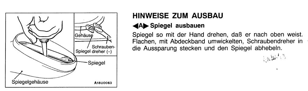

Matze666 hat am 28.01.2010, 14:30:gibt es einen trick die spiegelgläser ohne zu beschädigen raus zu bebommen?
und kann man die spiegelheizung auch abziehen und auf ein neues glas mit übernehmen?
Danke im vorraus
Matze
Vlt. hilft dir ja das Bild weiter.
Da die Spiegelheizung auf dem Spiegel aufgedampft ist, denke ich mal, das man die Spiegelheizung ohne Beschädigung nicht von den Gläsern abbekommt.

@ carismafreund:
Auf was bezieht sich denn deine Antwort? Wie man die Gläser ohne Beschädigung raus bekommt sieht man ja im Bild.
Die weitere Frage war aber, ob man die Heizungen von den Spiegel abziehen kann. Und das denke ich mal, geht nicht ohne Beschädigungen.
