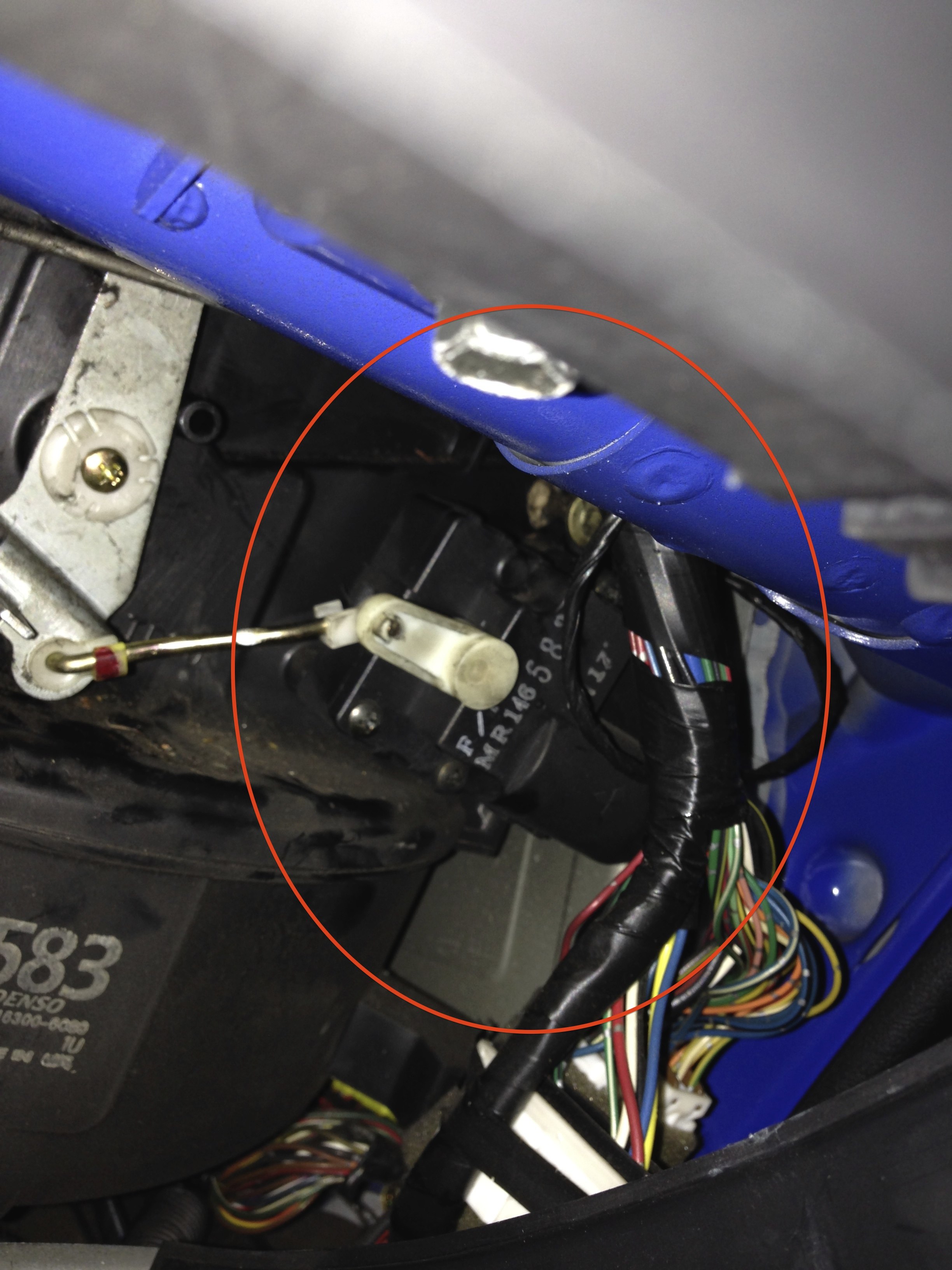

Abend
Mal wieder eine Frage und zwar wofür genau ist dieser Stellmotor hinter dem Handschuhfach ?
Ist das die Kalt-Warm Regulierung ? Bin auf der Suche warum meiner nur lauwarm wird obwohl 32Grad eingestellt werden (ich weiss ist Sommer aber man will für den Herbst/Winter bereit sein
Umluft!
