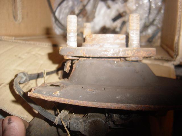

37/41 04.11.2009, 01:47
So habe für Euch Jungs jetzt extra schnell bilder von ner nabe gemacht damit ihr sehen könnt, dass man die Gewinde nach hinten rausschlagen kann
so macht es jedenfalls mitsu ist ganz einfach
1. Nabe ausbauen
2. Bremse demontieren empfehlung bei wenig Belag gleich wechseln aber auf jeden fall sauber machen und fetten aber ja kein öl kenne einige spezialisten die auf die bremsscheiben öl gemacht haben
3. Schutzblech demontieren
4. Radnabe in einen schraubstock einspannen und vorsichtig die defekten Gewindebolzen raus hämmern.
zu dem Satz das die gerne abreissen, mir ist es in meiner knapp 8jährigen kfzler laufmahn nie passiert das gewindebolzen abreissen, am ehesten ist das gewinde tot und das wird meistens nachgeschnitten
und jetzt kommen die bilder :-)
