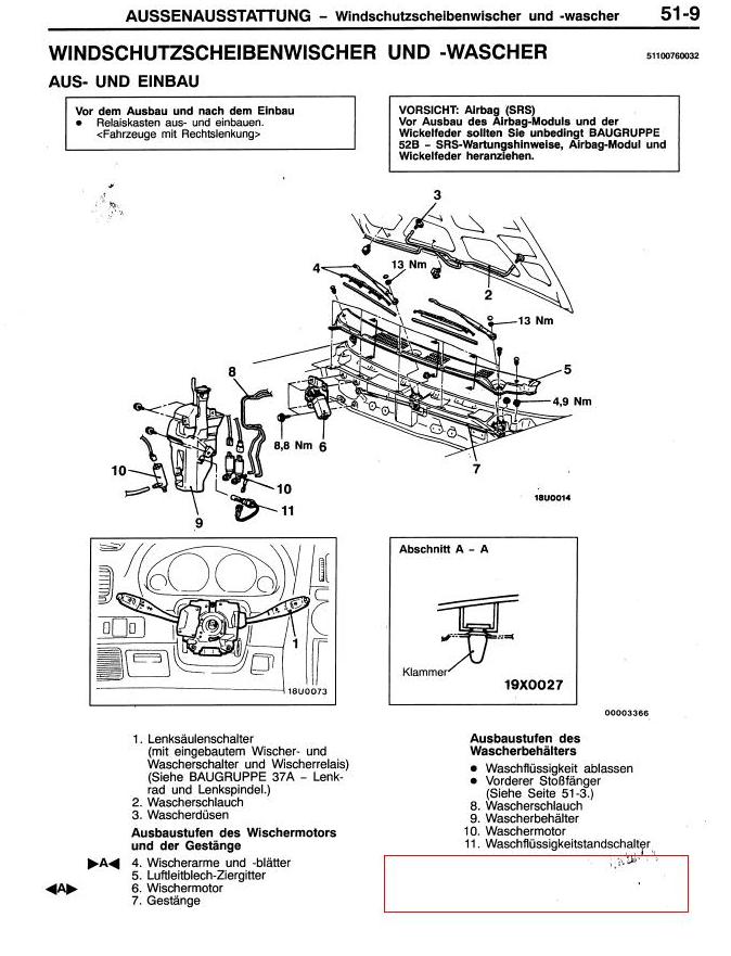

Hallo,
Danke für die raschen und umfassenden Antworten.
Eine für mich denkbare Ursache meines Problems ist ein defekte Sensor. Wo und wie finde ich diesen Sensor am Besten? Ich würde ihn gerne ausbauen, testen und ggf. tauschen.
mfg

Da ist in dem Manual (Download hier im Forum) auf Seite 51-9 eine
Zeichnung. Danach sitzt das Ding seitwärts zum Motor hin etwas
unter halber Höhe in dem Wasserbehälter.
Könnt mir denken, daß Du da dran kommst, wenn Du die Innenrad-
verkleidung abnimmst. Die muß auch runter, wenn Du an die
Punpe willst.
Ich bin zu dumm, Dir hier die Zeichnung reinzustellen. Vielleicht weiß
jemand von den anderen, wie das geht.
Das ist in dem Manual Aussenausstattung - Windschutzscheiben -
wischer und -wascher.

hier...
31/54 05.02.2010, 22:18
Genau so hatte ich mirs gedacht, Beppo :ok:
Sch.... wenn man nich weiß wie man das macht - ich finde es jeden-
falls ärgerlich, wenn ich eigentlich einfache Dinge nicht hinkriege :-(

32/54 05.02.2010, 22:28
warum sind den auf der zeichnung unter punkt 10 3!!! motoren abgebildet?würde mich mal interessien wofür der vordere wäre
Matze666
23.01.2010
1 Themen, 27 Beiträge
33/54 05.02.2010, 22:43
ich glaube das gilt für das fließheck sowie für das stufenheck.
und einer davon hat ja kein heckwischer-und somit nur eine pumpe und nen etwas anderen wischwasserbehälter.
denk ich mal...
also ich hab nur 2 pumpen

zu dem bild wo es heisst das der schalter nur gewechselt werden kann, wenn der airbag demontiert ist das stimmt nicht.
man kommt mit einem kreuzschlitz gut hin wenn man die verkleidung weg macht
und es ist nicht so gefährlich wie wenn man den airbag raus macht

Quimby hat am 04.02.2010, 00:48:Die Warnleuchte für das Scheibenwasser leuchtet immer wenn der Motor läuft obwohl der Behälter voll ist. Es funktioniert alles nur diese Warnleuchte lecuchtet immer.
Und jetzt habe ich folgende Fragen:
Was kann das sein? Wie kann man es beheben?
Also wenn du die Warnung sowieso nicht benötigst, zieh einfach den Stecker am Wasserbehälter ab und schon Leuchtet die Lampe auch nicht/niemehr mehr.

38/54 07.02.2010, 18:12
kann eig nur der geber an dem ausgleichsbehälter sein hast du nen vorface lift oder nen facelift?
wenn du nen vorfacelift hast kann ich dir den geber geben

Man muß nicht unbedingt die Radverkleidung ausbauen um an den Sensor zu kommen. Zumindest bei meinem 2001er Cari reicht es wenn man die Blende für den (nicht vorhandenen) Nebelscheinwerfer abschraubt. Ist nur eine Schraube und dann glotzt einen der Sensor direkt an. :)
