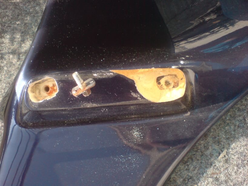

So. Da ich kürzlich auch einen Vestatec geschossen hab, steh ich jetzt vor einem ähnlichen Probelm:
Wegen abgerissener Schrauben musste ich heute drei der fünf Muttern aus dem Spoiler raus fräßen. Eine vierte Mutter wurde von der Vorbesitzerin ziemlich häßlich raus gerissen - schaut euch einfach das Bild an.
Jetzt meine Frage: Mit was bau ich den Spoiler am besten wieder auf? Da es sich um dieses PU-Zeugs handelt wird es wohl nicht ratsam sein normalen GFK-Spachtel drauf zu schmieren. Gibt´s da was spezielles für das PU?
von 3M gibts da glaub ich so n reparaturkleber.aber ich hab kein plan ob der nur optisch gut ist oder ob der auch wirklich was hält.
kunststoffschweißen geht bei PU nicht oder?!
sonst mal bei www.r-g.de vorbeischauen-die haben auch n forum und ich denk da lässt sich n passender kleber zusammenbrauen.
Bei mir wars ein ähnliches Bild. Ich hab einfach neue Löcher geböhrt und das hält bis heute. Zusätzlich hab ich noch nen Klecks Scheibenkleber in das Loch gemacht...
