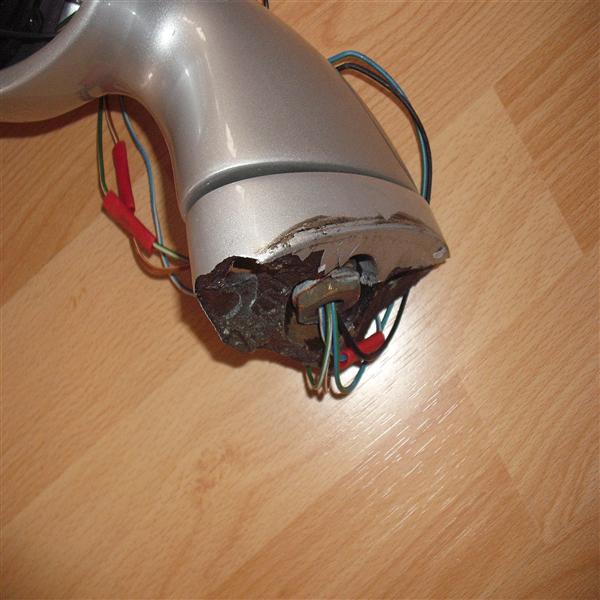

44/60 30.01.2010, 11:35
könnte ich diese Spachtelmasse dafür verwenden :?
oder kennt jemand ein anderes besseres Produkt :?

45/60 30.01.2010, 12:09
ich denke spachtelmasse um den spiegelfuß wieder aufzubauen eignet sich nicht so gut.
gehen würde es schon.aber schön und richtig isses nicht.
würde den fuß eher abbauen und mit gips oder knete den fuß so modelieren wie er sein muss und dann mit gfk überziehen.->komplett
die form sollte nur so 3mm kleiner sein das du noch platz hast das gfk aufzutragen ohne später ne riesen kante zu haben und trotzdem ne entsprechende materialdicke zu erreichen.
wenns nich so sauber wird kann man sichs ja später hinschleifen.
mit spachtelmasse hast normal nur kurz erfolg-über längere zeit fängt des an rissig zu werden und zu bröckeln-besondern an den übergängen.
ne andere möglichkeit wäre auch das ganze mit nem guten 2k kunststoffkleber aufzufüllen und passend zu schleifen.
der kleber muss nur wirklich gut sein (teroson oder so)
so hab ich auch schon einige kunststoffteile repariert wenns schnell gehen musste.
und noch was zu der auktion...weiß jemand wie die untere schrift heißt oder wo man die herkriegt?mir schwirren wieder eigenartige gedanken durch den kopf ;)
46/60 30.01.2010, 12:15
na den spiegelfuß wollte ich von meinem alten übernehmen,der verkäufer meinte das er vorher mit nem autohaus gesprochen hatte und die meinten das man da auch die anderen nehmen kann :? :?
ja ansowas mit dem auffüllen dachte ich mir auch schon das es so besser wäre.....

47/60 30.01.2010, 12:20
ahso ;) ja wenn des passt isses natürlich besser.
aber was willst du dann mit der spachtelmasse?!?
*edit*
habs glaub ich gesehn...die kante am spiegelgehäuse...
würd ich auch eher mit dem 2k kleber versuchen als mit der spachtelmasse.
oder vielleicht mit kunststoffschweißen wenns vom material her passt.
48/60 30.01.2010, 12:30
ja genau die hässliche kante oben will ich zuhaben, :blabla:
ich dachte man nimmt nur einen 2K kleber wenn man was zusammen kleben will :?
und wenn ich einen kunststoffspachtel nehme :?

49/60 30.01.2010, 12:35
Außen auf das Gehäuse einen steifen Klebestreifen, der dir die Außenform gibt, den 2k-Kleber mit irgendwas andicken, daß er wie
Spachtelmasse ist, das dann auffüllen, innen soviel wegnehmen, wie
nötig und dann hart werden lassen. Dann brauchste außen kaum noch
zu schleifen und innen auch nur wenig.
Spachtelmasse hält auf Dauer nicht, wie Freeeak schon sagte.

51/60 12.02.2010, 16:20
schonmal probiert die nuss abzuschleifen das sie passt?
oder probier mal ne andere größe aus...also 3/8 zoll oder 1/4 zoll...da sind die wandstärken der nuss nicht ganz so dick.
und mach die billigen quetschverbinder weg....die machen mit der zeit nur ärger.Bild
die unteren beiden sind meiner meinung nach besser.
den mittleren kann man zusammenquetschen und dann mim fön warmmachen dann sind die schön wasserdicht.
und die unten muss man nur mim fön anwärmen-innen drin ist lötzinn und die beiden rote bänder links und rechts halten später alles so wie es sein soll-und es ist auch wasserfest.
