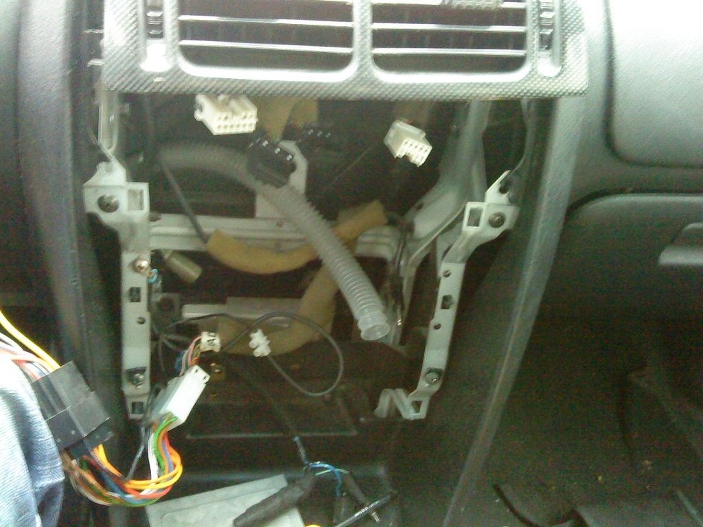

7/11 26.02.2011, 15:52
fotos sind gemacht... lade ich gleich hoch sobald ich das datenkabel gefunden habe :D
€: da sind se schlauch führt halt zu dem plastikteil... nunja seht selbst... nach dem "plastikding" kommt nix mehr

8/11 26.02.2011, 16:59
Dann bleibt mir wohl nix anderes über, als dass ich auch mal wieder alles auseinanderbaue und nachsehe, ob da nicht doch irgendwo so ein Kunststoffschlauch sitzt. Bisher habe ich nichts sehen können.

9/11 01.03.2011, 17:57
Ich habe den Schlauch gefunden. Er ist zum einen schwarz und nicht wie auf den Fotos farblos, was das Auffinden in der dunklen Ecke nicht unbedingt einfacher machte, zum anderen habe ich ihn -vermutlich- beim Radioeinbau mit den Kabeln abgeschoben.
Ist da original eine Klemme drauf?
Ich habe ihn nun einfach wieder aufgesteckt...und hoffe, dass meine Heizung nun durchgehend die Temperatur regelt, ohne irgendwann nur noch kühle Luft zu schaufeln.

10/11 01.03.2011, 23:19
hab ihn bei mir mit ner schlauchschelle befestigt

11/11 02.03.2011, 11:23
Bei mir ist der Schlauch nur gesteckt. Sitzt aber sehr fest. Also sollte das halten.
