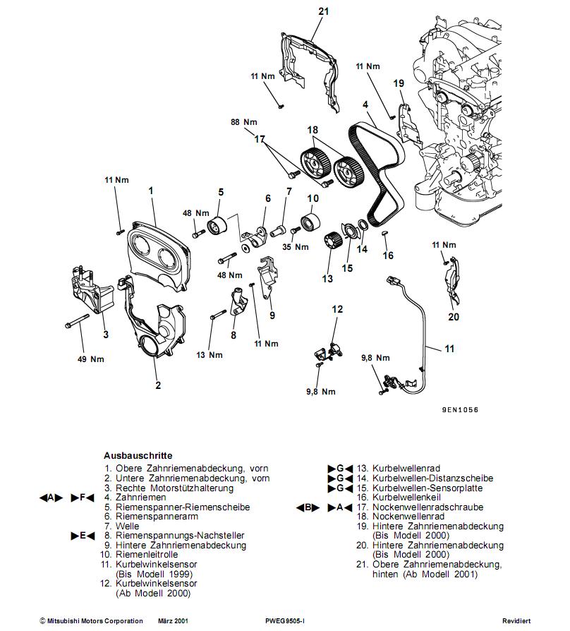

Es heisst Kurbelwinkel-Sensor, wenn schon.
Verbaut bis!! 1999, von Vorne gesehen rechts hinter der Schwungscheibe, meiner Erinnerung nach.
Siehe Nummer 11.
aber wie ausbauen??? Keinen Plan. Laut Schemata würde ich sagen, es muss Schwungscheibe runter, das man da rain kommt, also auch Zahnriemen runter, aber ich bin mir leider ohne "Anschauungsobjekt" absolut nicht sicher.

Wenn aber ein ein falsches Baujahr angegeben wird ,kann keiner wissen das die 00 er Modelle auch noch einen KURBELWINKEL-SENSOR haben.
Steht sogar in der Zeichnung .:zzz:

Ich habe noch einmal genau an meinem Resevemotor nachgesehen, da sitzt wirklich ein Sensor an der Kurbelwelle. Das Ausbauen ist ganz unproblematisch. Abdeckung abbauen, Radkasten ausbauen, und schon sieht man ihn. Alles kann dran bleiben, 2 Schrauben das wars.
gelöschtes Mitglied 3653
7/11 12.05.2011, 16:44
Hey danke Leute ihr habt mir wieder mal sehr geholfen!!! Besonders dir Martin, vielen Dank für deine Zeichnungen, kann ich gut gebrauchen!!!!
