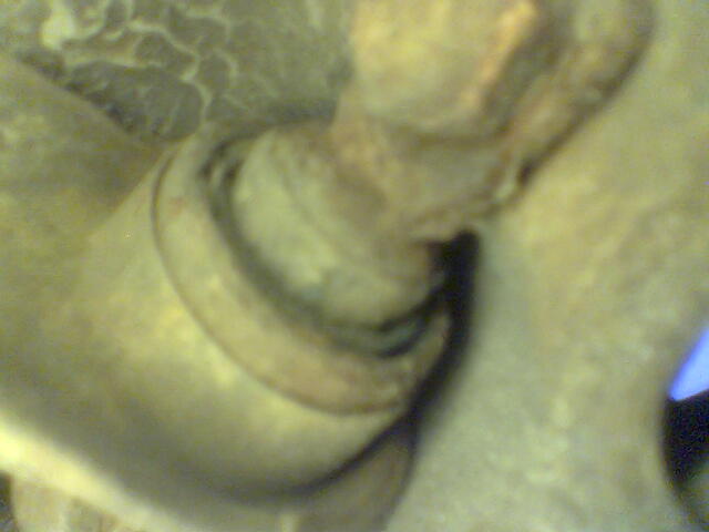

Hi an alle,
vielleicht kann mir jemand weiterhelfen?

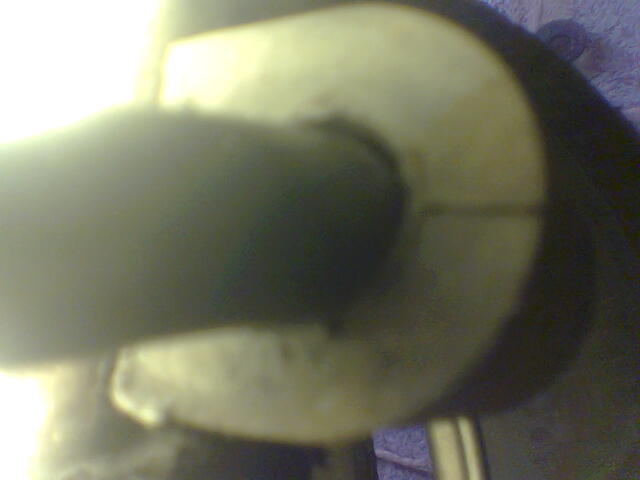

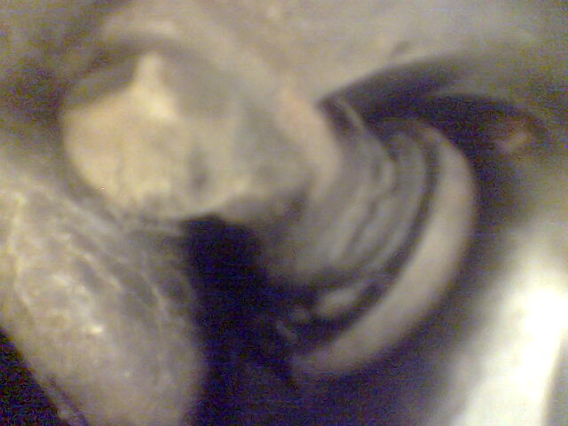

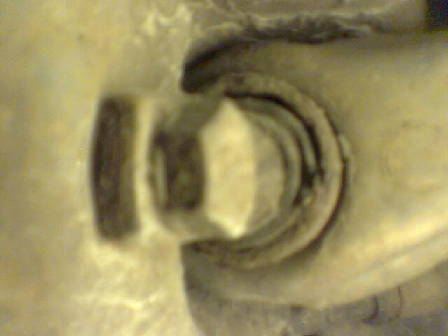

Problem: Sehr lautes quietschen während der Fahrt, bei unebenheiten auf der Straße z. B. Kopfsteinpflaster, Gullideckel usw. irgendwo von der Hinterachse.
Ich hab schon viel, auch hier im forum, darüber gelesen das es von den Stabigummis her kommen soll oder könnte. Hab die Dinger mit WD-40 eingesprüht, hat nix gebracht ich glaub eher das Gegenteil.
Ich will jetzt nicht unnötig Teile auswechseln um dem Gejaule ein Ende zu setzen, deshalb hab ich mal Bilder von den Gummis gemacht. Vielleicht weis ja einer von euch ob die noch ok sind?
Können die so einen schrecklichen Krach machen? :?
LG :-(

check mal alle anderen lagerpunkte und vor allem dämpfer und federn.
oder fahr auf ne grube,schau drunter und wipp entweder selber von unten oder lass von oben jemand wippen-und dann mal dem gehör nachgehen.
die gummis auf dem bild find ich jetzt nicht so besorgniserregend.bissel ausgelutscht vielleicht aber mit silikonspray muss das quitschen weggehen-zumindest kurzfristig wenns wirklich an den gummis liegen sollte

freeeak schrieb:28.05.2011, 19:26check mal alle anderen lagerpunkte und vor allem dämpfer und federn.

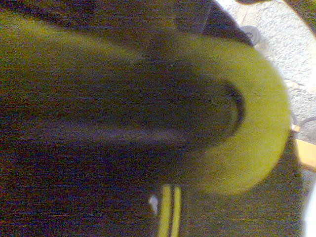

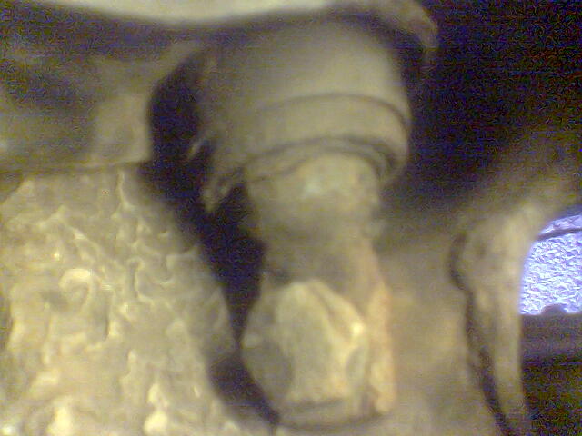

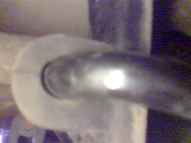

Hab nochmal Bilder von den beiden hässlichsten lagern gemacht, könnten mal getauscht werden, aber wirklich kaputt sieht auch anders aus? Müsste mal mit WD-40 testen?
Vor kurzem ist mir auch aufgefallen als ich den Kofferraumdeckel langsam zufallen lies, hat es auch kurz quiek gemacht, aber wenn ich auf ihm in die Federn drücke quietscht nix? :?
