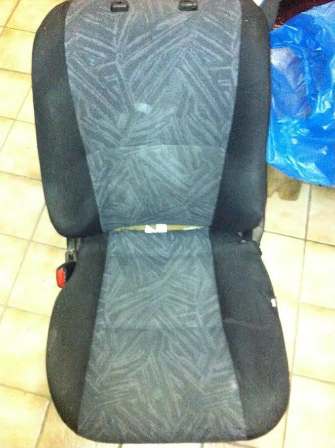

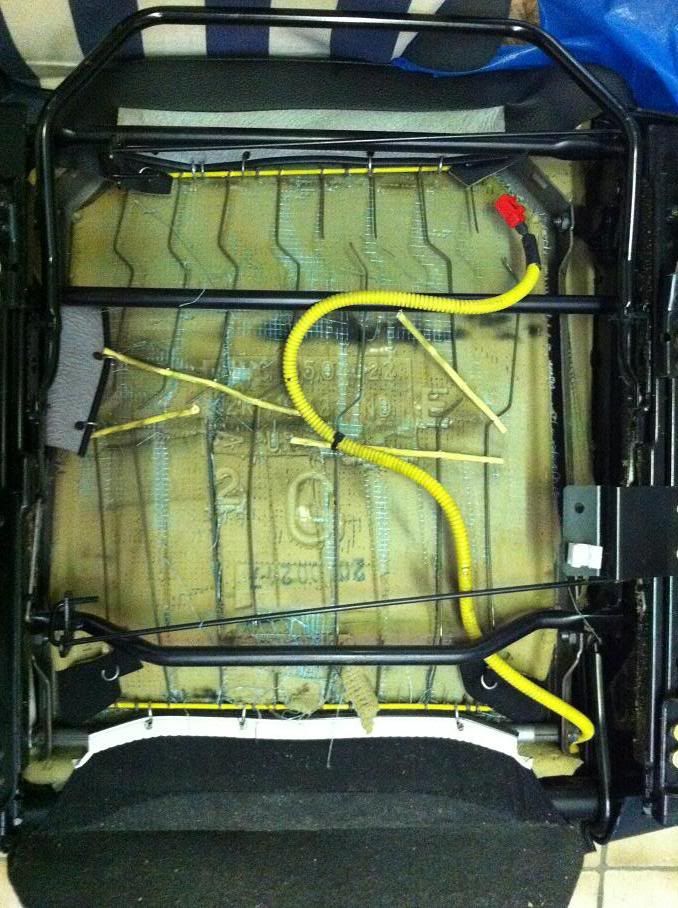

ich habe ein Problem mit meinem Fahrersitz.
Der Sitz ist komplett durchgesessen und alle Haltedrähte sind gerissen. Dementsprechend sieht auch der Schaumstoff aus.
Leider finde ich keinen Ersatz, da ich die Dynamics Sitze drinn habe. Selbst wenn ich etwas finden würde, wäre es wohl zu weit weg :(
Auf den ersten Blick sehen das Schaumstoffpolster und die Drähte symetrisch aus, was bedeuten würde, dass ich auch einen Beifahrersitz nehmen und umbauen könnte, kann mir das jemand bestätigen? Es geht nur um den Schaumstoff und die Drähte, nicht um den Bezug oder die Konsole!
Frage Nr. 2: Haben die Sitze aus dem "Standardmodell" den gleichen Aufbau und unterscheiden sich nur im Bezug? Denn dann könnte ich auch einen von denen nehmen.
Hier sind zwei Bilder von meinem Sitz:

Ich hatte es eigentlich geauso vor wie Furious geschrieben hat. Die Konsole und die Rückenlehne sind noch in Ordnung und daher wollte ich nur den Schaumstoff und die Haltedrähte umbauen. Mittlerweile habe ich den Sitz komplett auseinander gebaut und musste feststellen, dass es zwischen Beifahrer- und Fahrer-Seite Unterschiede im Schaumstoffpolster gibt.
Wenn die Sitze des Dynamics Baugleich mit den anderen Facelift sind, könnte ich auch einen anderen Sitz nehmen und meinen Bezug drüberziehen. Er hat zwar Löcher aber das ist mir immernoch lieber als ein komplett anderes Muster :)
Ich bin aber gerade dabei eine neue Unterkostruktion zu basteln. Wenn ich das Projekt erfolgreich abschliessen sollte, werde ich davon berichten, wenn nicht...mal sehn
