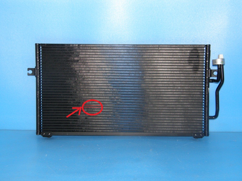

Hallo Leute,
ich hab ein Problem dessen Ausmaß noch nich ganz klar ist.
Heute ist mir im Klimakühler ein Loch in einer der Querleitungen vorn im Kühler aufgefallen sprich das Ding ist nicht mehr dicht (siehe Beispiel Bild).
Meine Frage dazu: lässt sich sowas flicken oder muss da ein neues Teil ran?
Falls ein neues teil rein muss, wie gestaltet sich der Einbau, was muss ich beachten?
Morgen und übermorgen stehen bei mir ein paar Touren mit mehreren hundert Kilometern an, kann ich trotz alledem mit meinem Cari fahren (Klima natürlich aus) oder muss das vorher gemacht werden?
Viele Grüße
Mefs
Wie gesagt ein Loch in einer der Querstreben.

Flicken ist nicht .
Da können bis zu 30 bar drauf kommen .
Fahren kannste aber trotzdem.
