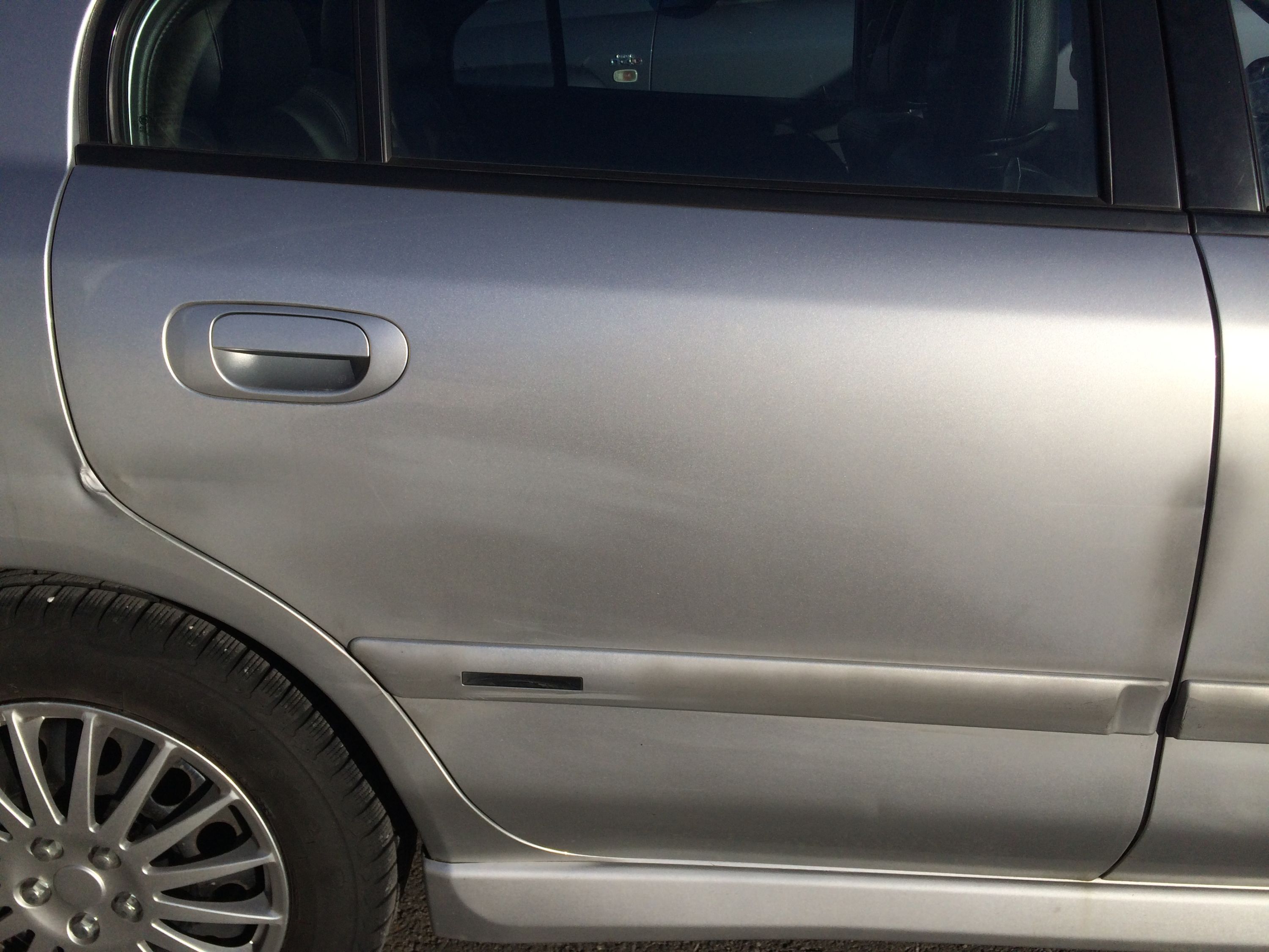

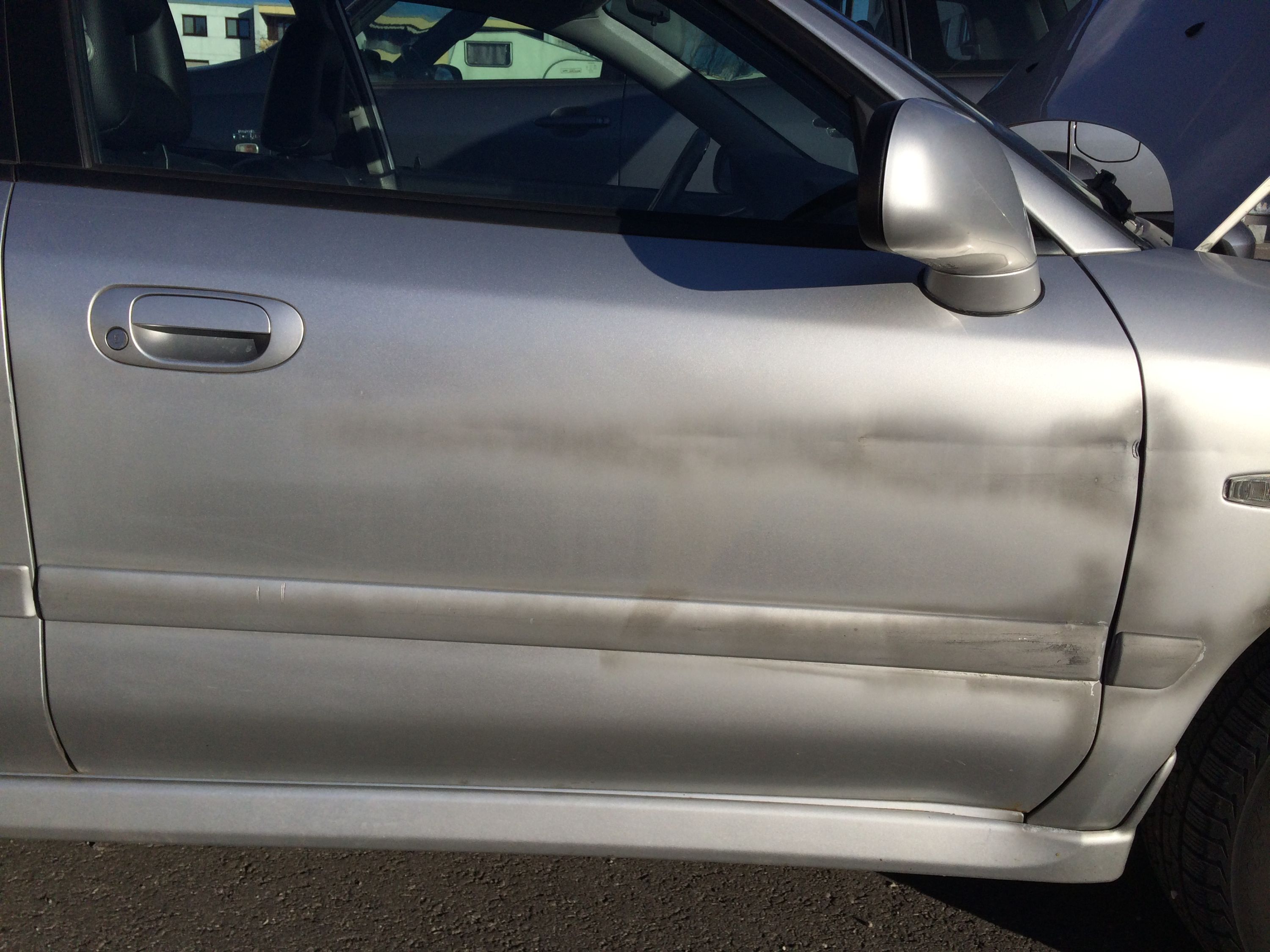

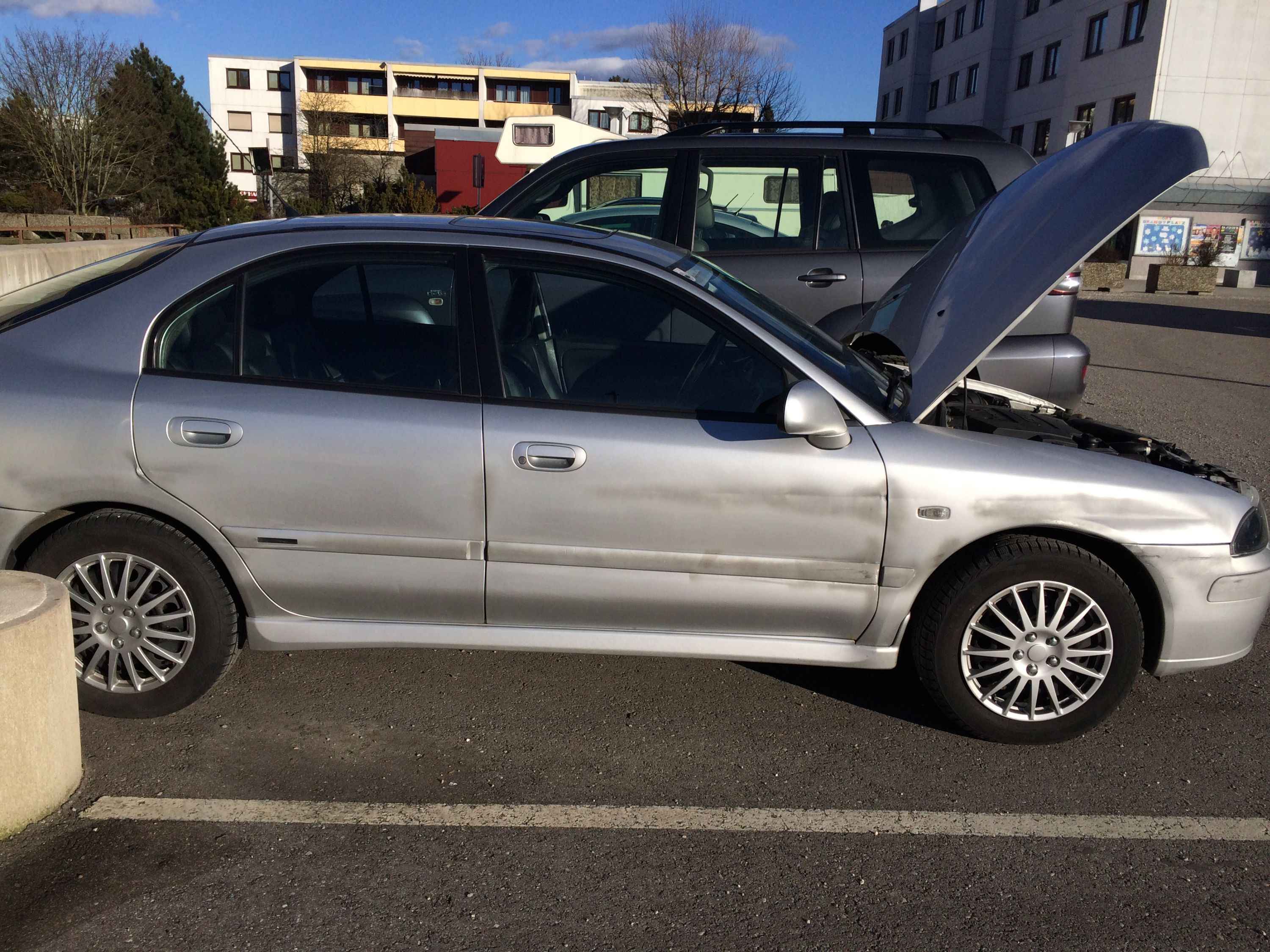

Habe an meinem Carisma folgenden Seitenschaden.
Seht euch die Bilder an.
Was denkt ihr wie dieser Schaden wohl entstanden ist?
Dieser Schaden ist nämlich noch vom Vorbesitzer.
Die Zierleisten werde ich ja in Kürze dann neu kaufen.
Weiß jeman wie man diese Zierleisten überhaupt ausbaut?

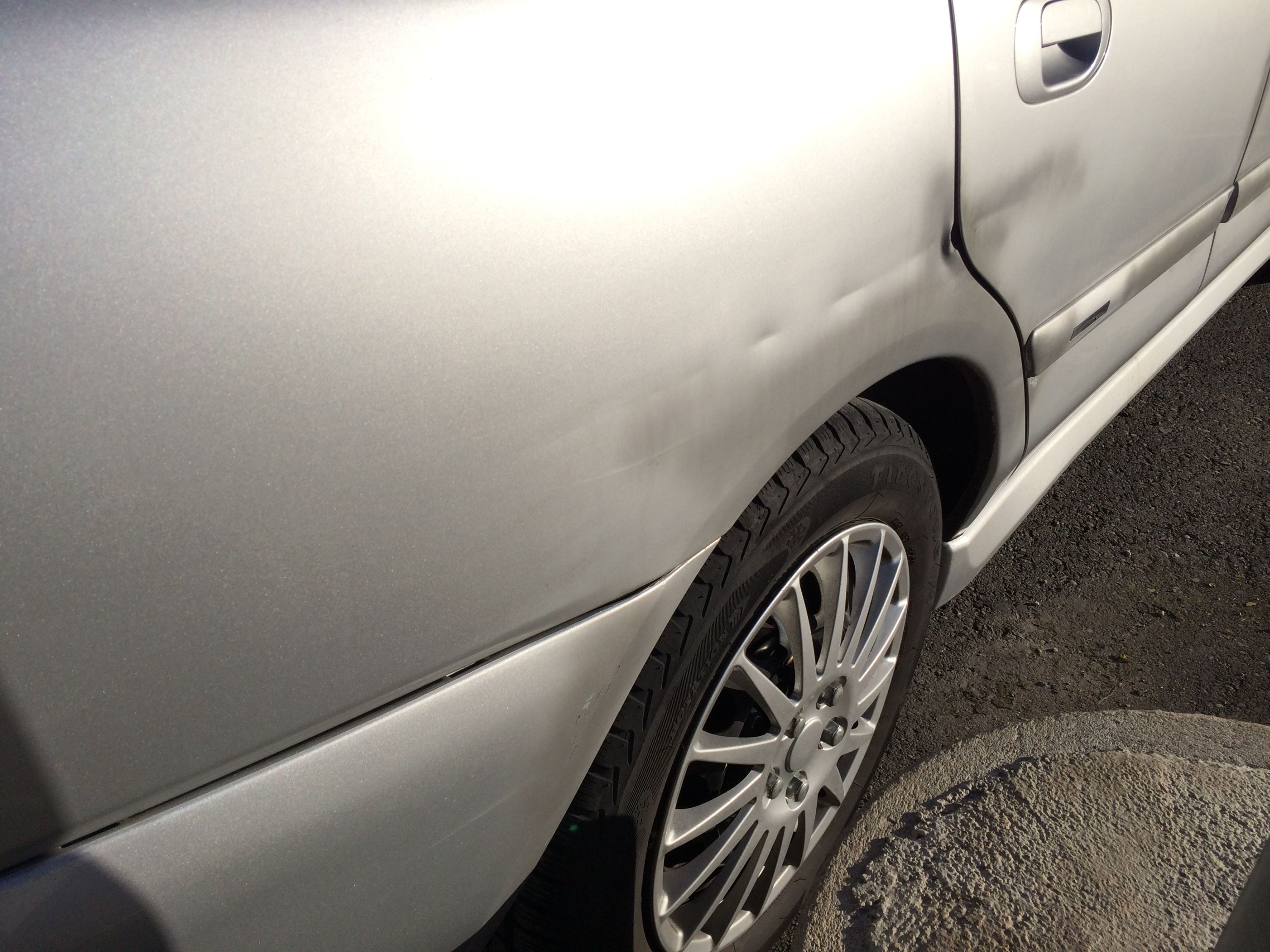

Der Kotflügel ist so eingedrückt, dass ein ausdrücken und dann neulackieren oder kitten ja nix bringen würde meiner Meinung nach.
Da bin ich auf der suche nach einem neuen rechten Kotflügel in dem A50 Silber Farbton.
Bezüglich dem restlichen Schaden an den Türen und minimal am hinteren Seitenblech.
Was denkt ihr wie man das am Besten und schnellsten von einem Fachmann reparieren lassen kann?

das Auto sieht dem meiner Freundin recht ähnlich als ihre Schwester damit im Winter durch ein Gebüsch gebraust ist.
Wir haben damals beide Türen auf der rechten Seite gegen gebrauchte aus der Bucht getauscht. War an einem Nachmittag erledigt. Den Farbcode kriegt man dort auch zu Hauf. Gleiches gilt für den Kotflügel. Am Besten hier im Forum im Kleinanzeigen Bereich schauen. Ansonsten mal ein paar Autoverwerter abtelefoniern und die Bucht durchsuchen. Der Einbau ist für jeden, der nicht gerade 2 linke Hände hat und Ratsche und Schraubenzieher bedienen kann gut möglich. LEdiglich zur Justierung der Tür sollte man zu zweit sein. Hat uns damals keine 100 Euro gekostet.
Beim Fachmann wirst da eher mit dem 3-4 fachen rechnen müssen. Beim Vertragshändler ist das n wirtschaftlicher Totalschaden. DIe Zierleisten am Facelift sind geschraubt und geklebt.

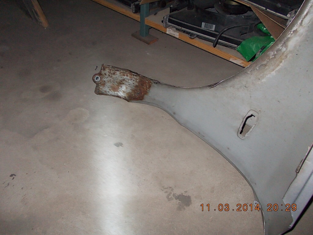

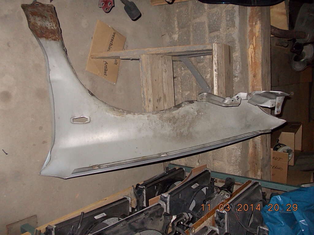

Hab diede kotflügel auch bereits gesehen, aber laut verkäufer hat der kotflügel ganz unten innenseitig
rost bzw. flugrost. Det kotflügel vom vorfacelift passt ja leider nicht zu meinem facelift. hab mir dann als kaufentscheidung bilder vom kotflügel der zum facelift passt schicken lassen und das sieht dann so aus:

Das geht doch noch und da du ja sowieso Lack für die Leisten holst kannst das ja gleich mit machen, vorher ordendtlich abschleifen und gut ist. Meine sehen nicht besser aus, inspizier deine alten ma genau, würde mich nicht wundern wenns ähnlich aussieht.
Hmm..
Hast du die Roststellen gesehen?
Meinst du das dieser Rost noch da unten in Ordnung ist? Weiß ned, sieht das nicht bissl schlimm aus?
Wenn ja, wieso?
Ja wie bekomme ich den Rost dann weg?
Falls der silberne Lack etwas dunkler sein sollte als bei meinem Carisma das momentan der Fall ist,
was tu ich dann?
Wenn ja, wieso?
