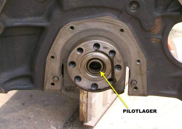

Ok. Kurbelwellenlager sind klar. Ist was anderes.
Hier das Pilotlager in der Kurbelwelle bei demontierter Schwungscheibe:
Pilotlager in Kurbelwelle

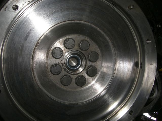

und hier mit Schwungscheibe:
Pilotlager mit Schwungscheibe

7/11 05.03.2014, 22:45
Is das nicht nen "einfaches" Wälz/Rollennadellager? .... Kannst du erklären, wie es zu der Bezeichnung "Pilot"lager kommt?
hm, normalerweise müsste dies zu finden sein.... Leider hab ich kein ASA zur Hand.... aber schau mal in den Werkstattbüchern nach, da ist bestimmt ne Bezeichnung drinnen unter welcher du das besagte Teil ASAen kannst ;)
