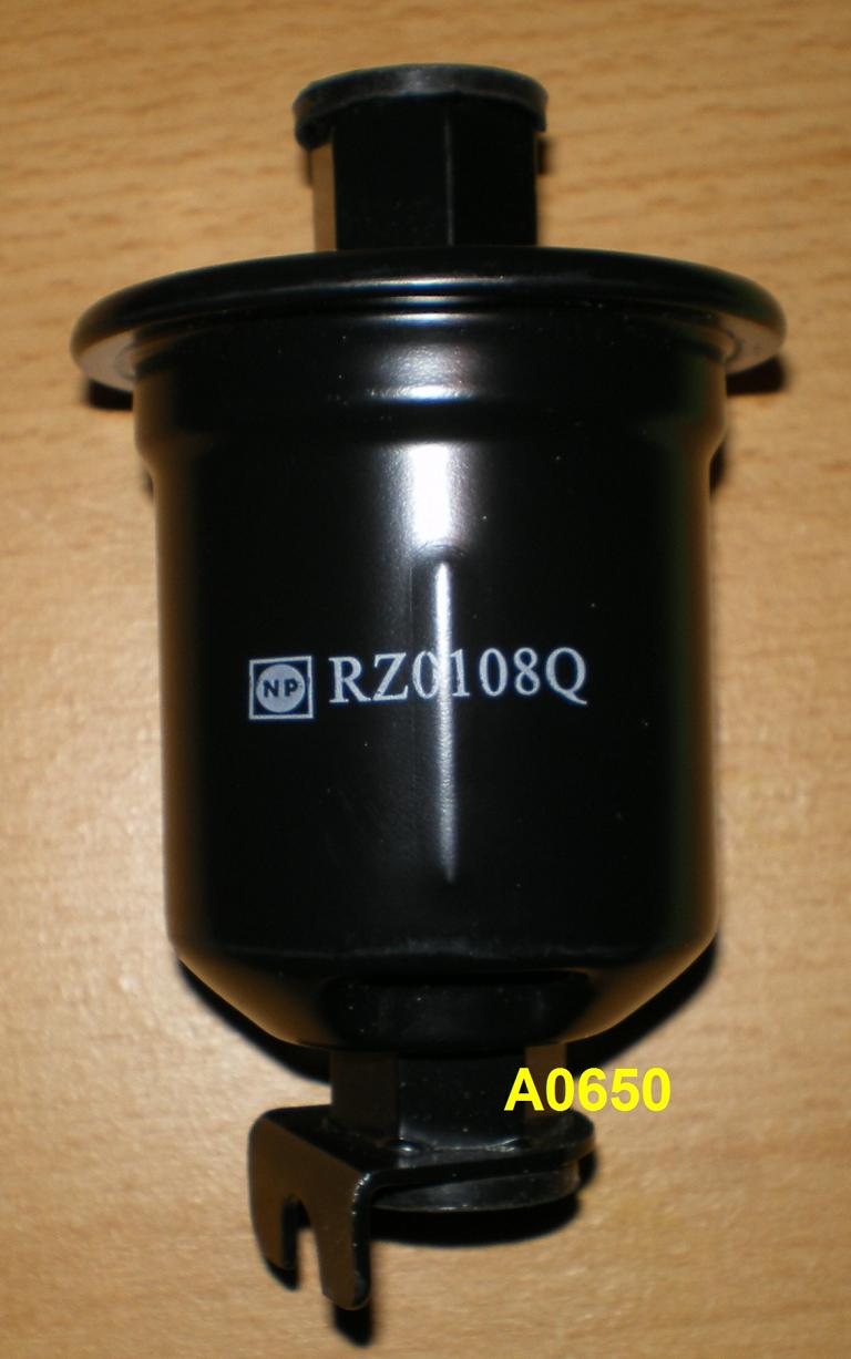

Nee,nee ,den mein ich nicht .Da sitzt zumindest beim Vorface noch ein kleinerer Benzinfilter.

Gibt's den Benzinfilter aufm Schrotti? oder gibt's den nur als Neuteil beim Händler?
Welche Teilenummer hat das Ding?

Den Filter wird ich mal wechseln demnächst und dann schaun mer mal weiter...

MB504750

:ok: Danke
