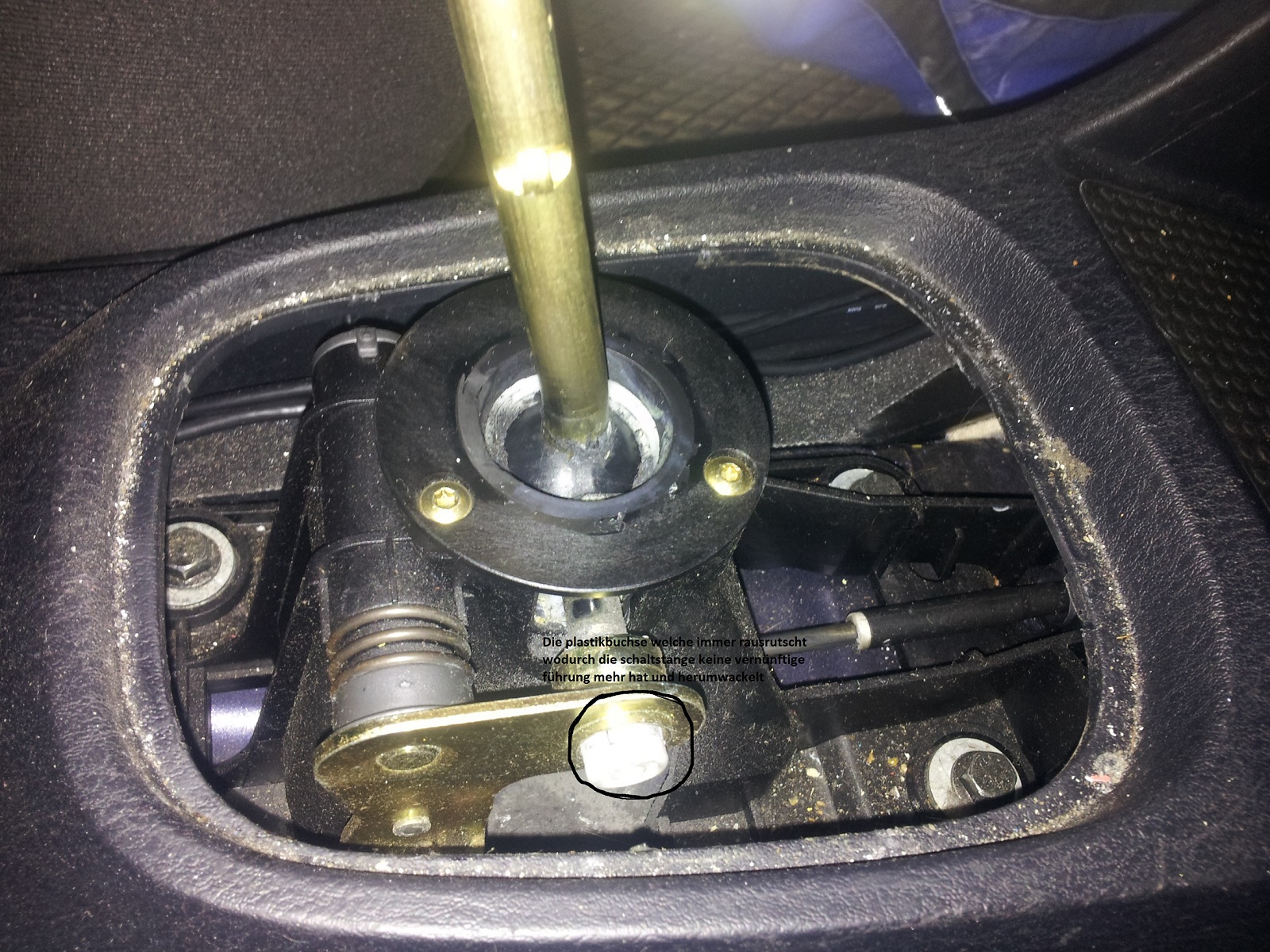

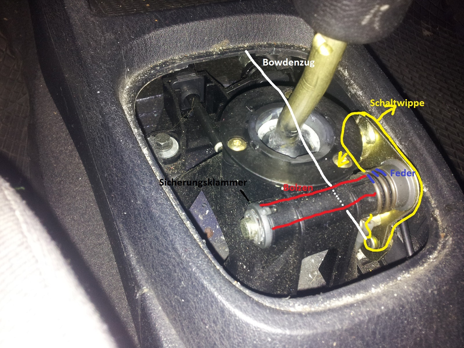

Hallo also meins sieht so aus Siehe Bild1.
Entweder fehlt die sicherungsklammer so das sich der bolzen gelöst hat und somit die feder die wippe nichtmehr gerade richtet oder es ist ein kleines plastkteil Bild 2 welches bei mir defekt war womit ich meinen schaltehebel sozusagen herumwerfen konnte da keine führung zur wippe mehr dawar. die plastikbuchse ist auf einer kugel aufgesteckt die in die wippe als führung reingeht.
Oder bei dir sieht es ganz anderst aus.
Mitsubishi Carisma Stufenheck
Bj.: 2000
1,8 16V GDI
125 PS
Hoffe ich konnte dir weiterhelfen.

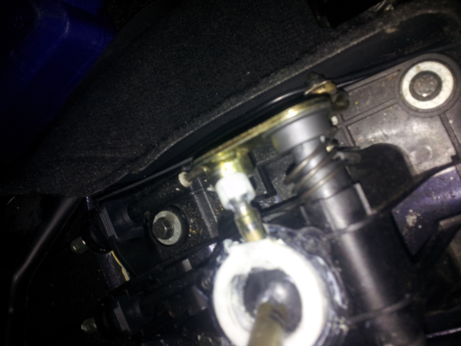

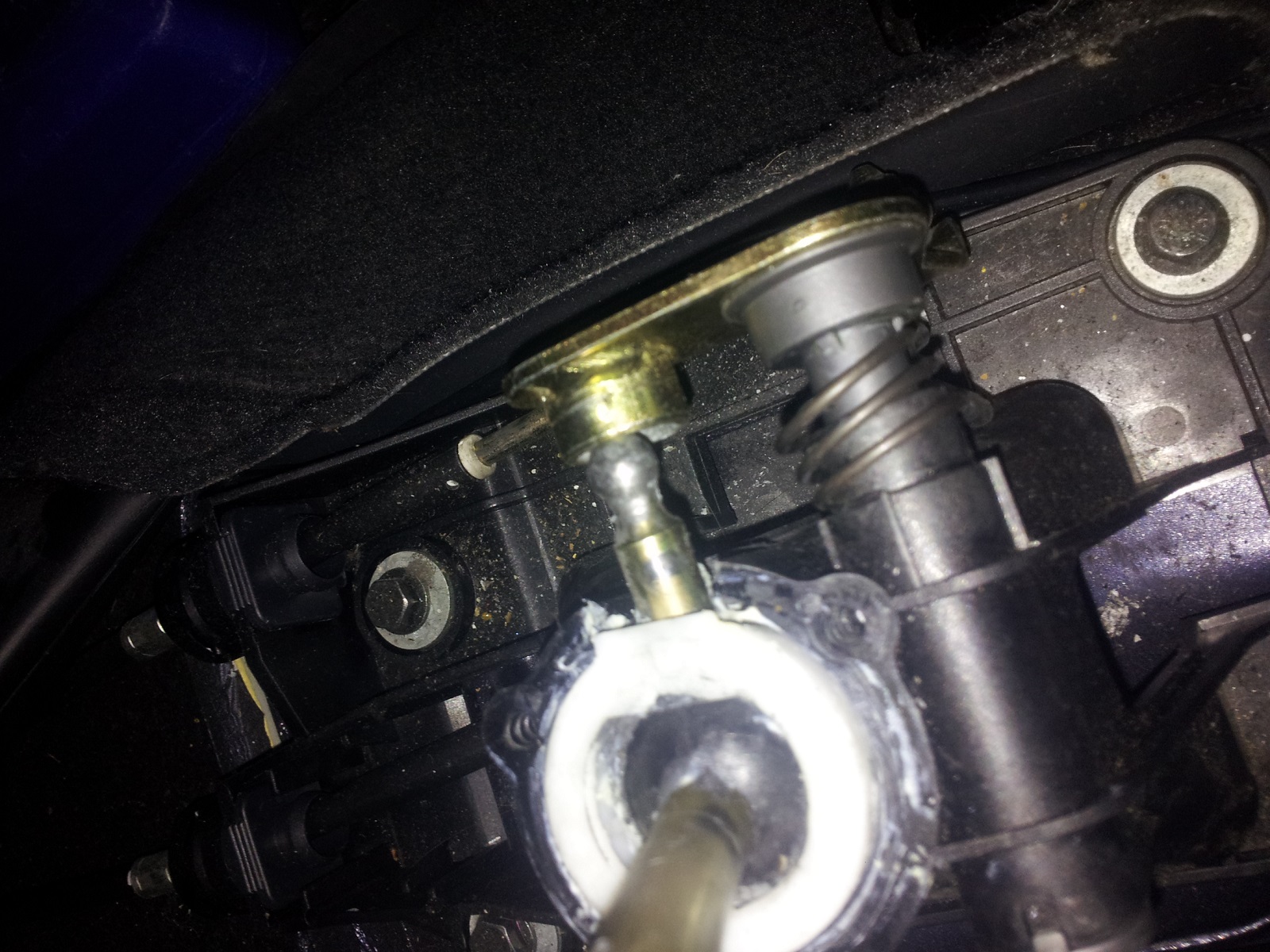

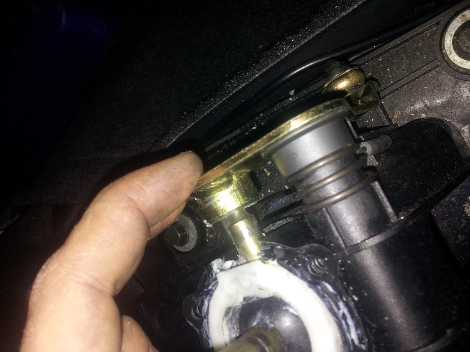

So siehts bei mir aus... :denk:
