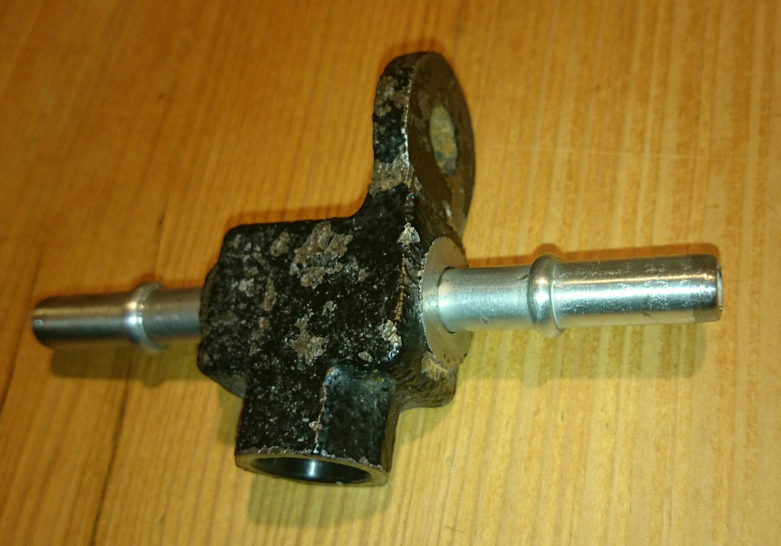

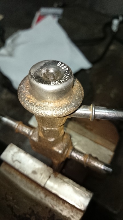

Hallo allerseits, nachdem mein GDI lange stand möchte er nun wieder auf die Straße.
Nach 6 Meter Bremsleitung und Bremsen komplett gangbar machen, nun ein Problem.
Hinten am Tank sitzt ein BDR, welcher mit einem T-Stück verschraubt ist. Dort sind Schnellanschlüsse wie an einem Benzinfilter verschraubt.. Dort gehen 2 Schnellverbindungen dran.
BDR ist noch ok. (MR 514713)
Das darunter verschraubte T-Stück (MR 431619) jedoch ist vom Rost zerfressen, bzw. die seitlichen 8mm Röhrchen für die Schnellverbindung, sodass nach dem entrosten des Teils hier nun Sprit rausläuft.
Dieses T-Stück such ich nun bei Mitsubishi heißt es jedoch nicht mehr Lieferbar.
Alternativ könnte man es auch reparieren.
Folgende Überlegung:
Anschlüsse sind identisch mit Spritfilteranschlüssen von z.B. Golf 3 Spritfilter, diese 8mm Röhrchen abschneiden und an das T-Stück anlöten.
Was meint ihr habt ihr bei diesem Thema Erfahrungswerte, oder andere Ideen.
PS: hab mal ein Bild angehangen damit ihr seht was ich meine

Wenn du eine saubere Stossverbindung hinkriegst ,müsste eine Hartlotverbindung auch halten.
3-4 bar sollte sie schon ohne Probeme aushalten.Mehr haste ja beim Niederdruck nicht.

Anschlüsse aus Stahl gefunden und gekürzt nur noch löten.
Dachte echt das schon mehr Leute dort Probleme hatten,
