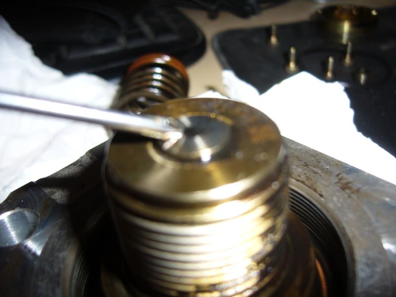

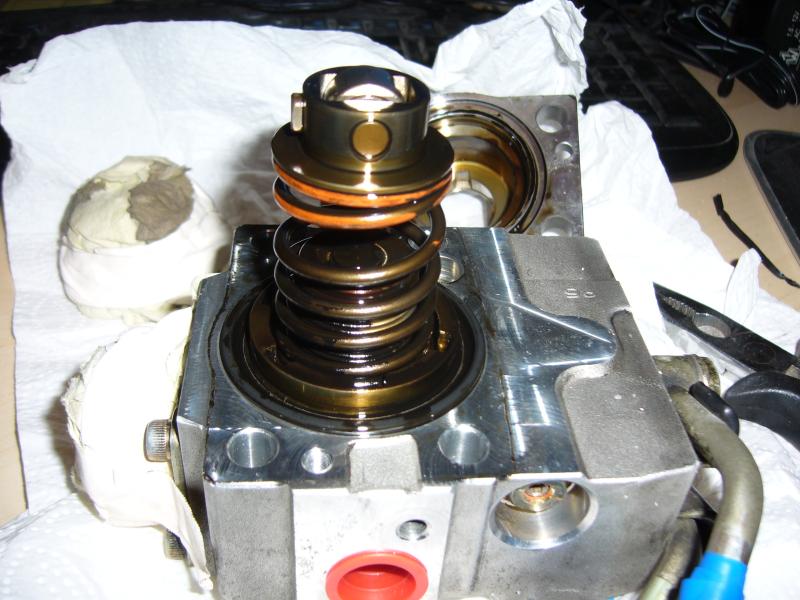

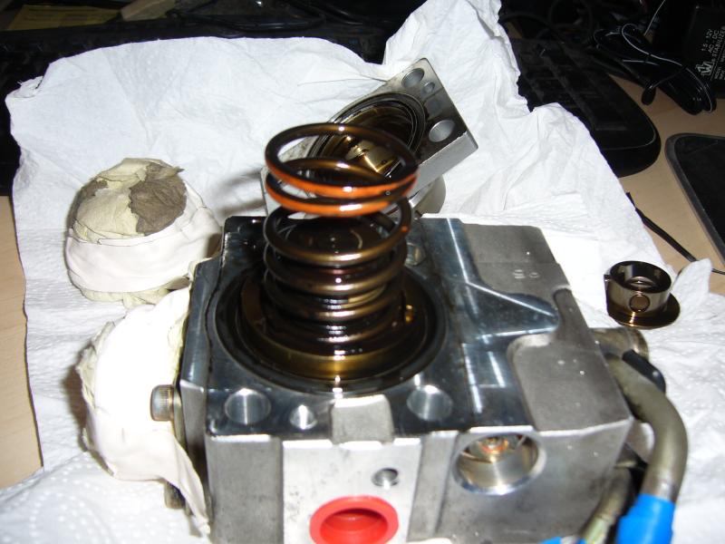

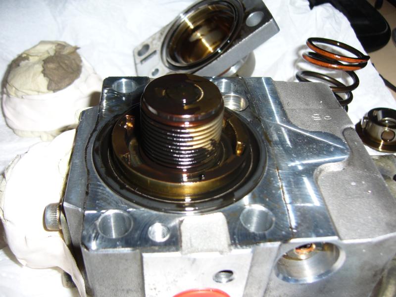

Sodele. Hab mal geschaut.
Ich habe leider nur Bilder von der Reinigungs- und Inspektions-Sache, die ich hier mal anhänge.
An was ich mich erinnere, war der Stempel, der Einlaufspuren hatte. Und somit einen Tick zu wenig "Hub" erreichte.
Aber alles andere ist einfach nicht mehr gespeichert. So leid es mir tut.
Evtl.gibt es davon im Forum noch Infos, da schau ich auch mal nach.

Ergänzung am 22.03.2020, 21:28:
