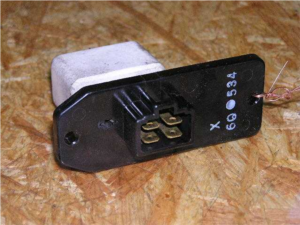

Bei mir wars das lüfterrelais (werkstatthandbuch kapitel 55-19) sitzt ganz links unter dem amaturenbrett kommt man zwar etwas doof ran aber da würd ich als erstes nachsehn bei bedarf mail ich dir mal den entsprechenden stromlaufplan.
hm... hab´s gesucht aber noch nicht gefunden.... wie sieht es denn aus? ne ungefähre beschreibung wo es sitz? - ein mist is das... die habe innenraumverkleidung is schon runter.... sone mühe... hoffe ich find´s bald...

hier ging es übrigens weiter :nochmal gebläselüfter beachte am besten den ganzen anfang nich alles nur vermuhtungen
nur mal für blöde.... also auf dem bild was du gepostet hattest, da sieht man das vermutlich defekte ding nicht?
es sitzt also wenn man in fahrtrichtung sieht links unten am fahrerfußraum...?
und nennte sich das ding eventuell widerstand für gebläsemotor ?
oder ist die richtige bezeichnung doch relais...?
